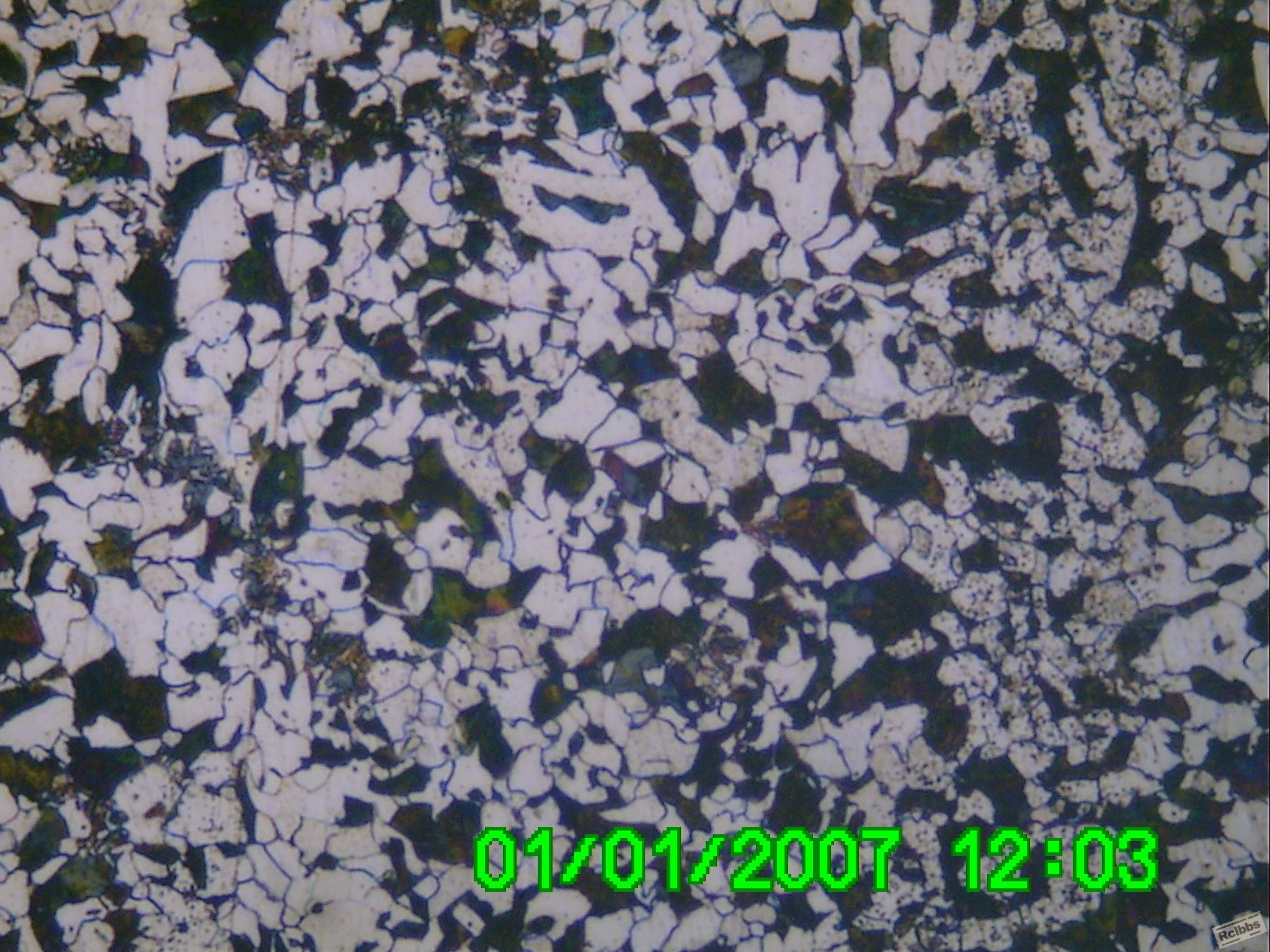

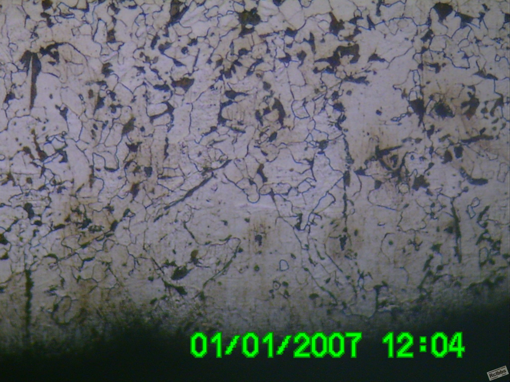

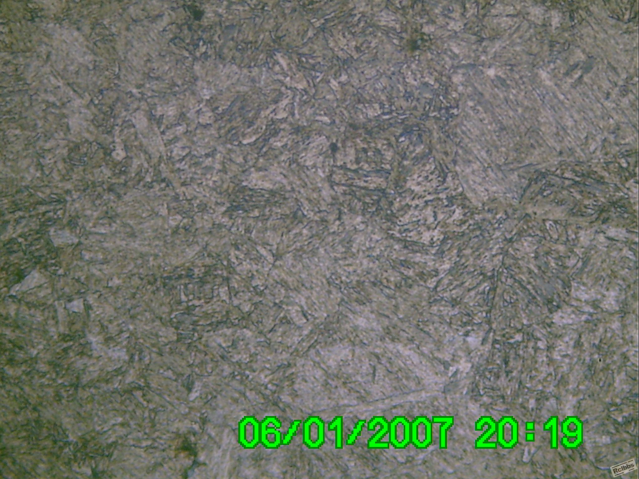

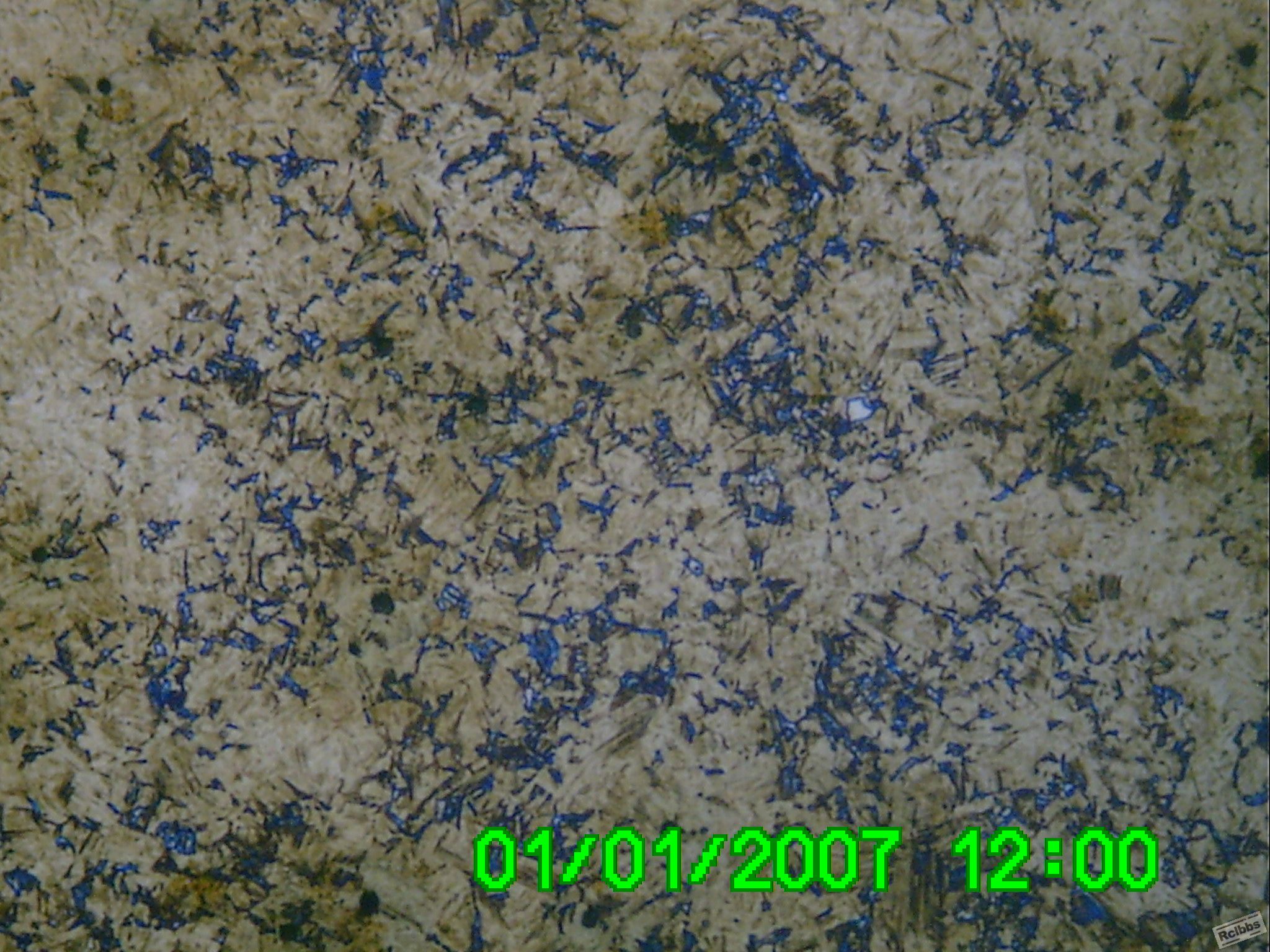

这几张照片都是低碳低合金的材料,在做前期开发时做的金相照片

8#9#为正火态金相9#为边缘脱碳层,8#为心部组织为铁素体+珠光体,各位老师帮忙看下12号的马氏体含量有多少,2#图片组织是不是太粗大了。

12号的马氏体含量有80%左右,2#图片组织是有点粗大。

这材料含碳量低于.25嘛?感觉正火珠光体好多哦。低碳马氏体是板条马氏体,板条马氏体看上去比较粗,建议做晶粒度检测。

嗯,碳含量≤0.25,我也感觉珠光体较多,我都有点怀疑是不是偏析太厉害了,采纳您的意见,后续做了晶粒度继续上传。
