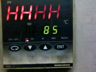

  我公司的淬火炉是金舟的炉子,05年生产的,最近油池的油温表显示的数字老是变化,设定85度显示时一会在90度左右变化,一会变化到1000度左右,有时显示HHHH,直接上图[attachimg]116889

传感器超量程报警,一般是热电偶(热电偶)到仪表连接线断开,从你描述的现象看也可能是仪表坏了。

找设备维护部门人员查一下吧,不行换块表。

热电偶故障或热电偶连接数据线故障。

表的问题不大 楼上正解

仪表超量程或短路,估计是输入端烧掉了更换仪表就好了

热电偶接触有问题。换个热电偶如果再出现这个问题,就是仪表内部输入电路有问题,只好换表了

2楼正解,检查下看看,我也遇到过,可能是热电偶(或热电阻)线接触不好或断开

同意楼上。。看起来应该是接触断开。
搜索一下说明书,里面有指令的含义。

补偿导线和热电偶的连接有毛病了   检查一下   表的毛病不大的   这表质量还可以的  如图所显示的是开路所引起的

把仪表测热电偶输入端,两侧短路。观察仪表是否会出现HHHH,如果仍然出现,可能是仪表问题。如果可以正常测量室温值。则判断为测温热电偶有问题。
