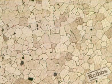

[求助] 请各位专家指教,这个图片中是不是晶粒。

 楼主| 发表于 2013-7-8 10:07:10 | 显示全部楼层
dailykly 发表于 2013-7-7 19:44
最后一个是工业纯铁,晶界处那么多黑色组织是什么啊。不是应该都是一块一块明显的铁素体组织吗,求解啊! ...
不好意思发错了,那个是10钢铁素体和珠光体。
这个才是工业纯铁。发错图了。

 楼主| 发表于 2013-7-8 10:19:26 | 显示全部楼层
子坔 发表于 2013-7-7 19:25
45号钢 22.5x25 =562.5倍 为什么我拍不出指纹??
因为你没有用50X物镜拍摄,我以前说过,只有物镜的分辨率才是真正的放大,其他的都是浮云,都是再放大,不能提高有效分辨率.这就是我不爱用高分辨率摄像头的原因.分辨率率高了,芯片没有增加,感光单元变小了,信号小了,图像质量反而差.还有的摄像头根本就是假的高分辨率,就是采过来后用软件把图放大一下,二次插值,你说能清楚吗?

发表于 2013-7-8 19:44:34 | 显示全部楼层
wrcluomo 发表于 2013-7-8 10:19
因为你没有用50X物镜拍摄,我以前说过,只有物镜的分辨率才是真正的放大,其他的都是浮云,都是再放大,不能提 ...
谢谢。这个真的是的。
发表于 2013-7-8 19:45:58 | 显示全部楼层
我猜测是显微镜镜头脏了。

发表于 2013-7-9 08:22:54 | 显示全部楼层
用这个图片能评出晶粒度才真是有才
