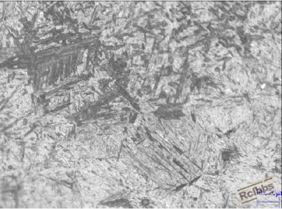

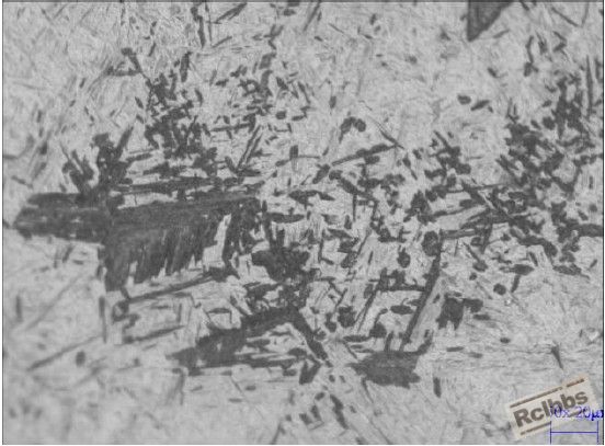

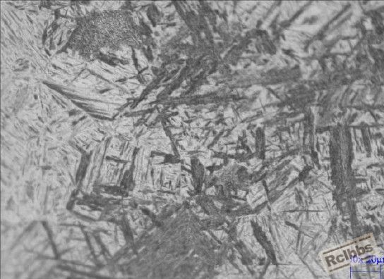

附件是渗碳件的齿根部位,帮忙看一下是什么组织

马氏体基体+贝氏体。
    第三张图片左上角有一小团看起来有些区别,看不清楚是什么东东。

个人认为:中碳粗马氏体+少量残奥,回火不充分,低碳势高淬火温度的组织,几乎全部为M而且原材料可能没有预热处理,有混晶现象

粗大马氏体+贝氏体+残余奥氏体

M+B+A',第3张左上角是粒B,图里贝氏体有几种,基体是M+A'。

高碳马氏体+B+残奥....是保温时间不够么?

M+B+A,还有上贝。。。

同意3.4.5楼的看法,楼主在相应部位不妨显微硬度验证

周工,你这是淬火的组织吗?还是淬火回火后的组织

贝氏体和马氏体少量残奥

黑色的会不会是屈式体!维氏硬度打了吗?有没有数值

M+B+A,有上贝,大家说得都不错

白色是马氏体?黑色是贝氏体?对么?同时问下,这个里面是怎么看出有残余奥氏体的呢?
