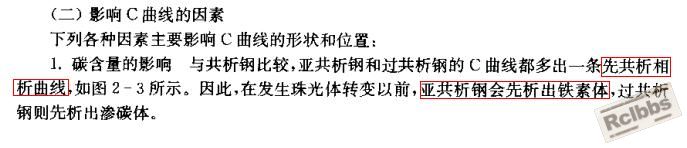

应该就是先析铁素体。“网状”是从形状上去说,而“先析”是从形成过程去说。就这个而言,两者都对,说先析铁素体更贴合这个帖子主题。

先共析铁素体指亚共析钢从奥氏体冷却到共析线以下,在共析转变之前析出的铁素体。

这才是正解。说的非常好~~~~~~~~~~。学得很透彻而不是一知半解。

你从哪里验证是正解?正解必有出处,那本书上的?

你把“先共析铁素体”的概念照本宣科的念一遍能说明什么?如果你认为这个帖子里面的网铁是先共析产生的铁素体,那么我们的观点是一样的。否则,你需要更多的学习。

能不能给我提供点资料?
