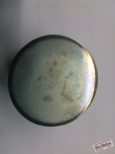

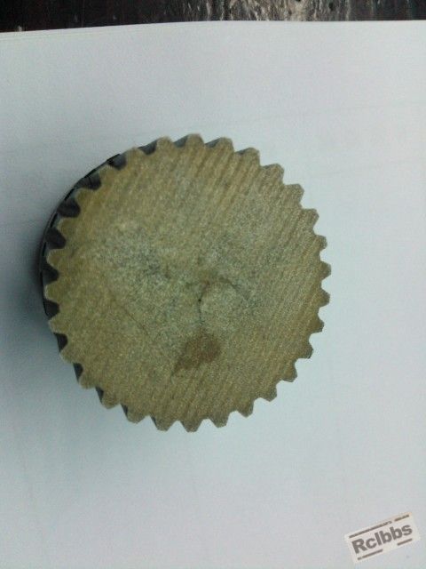

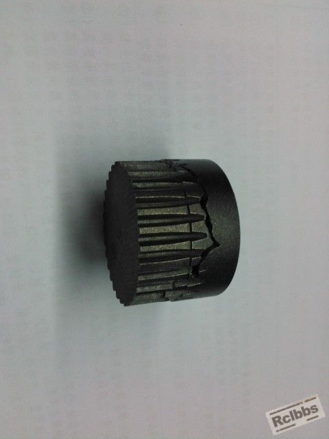

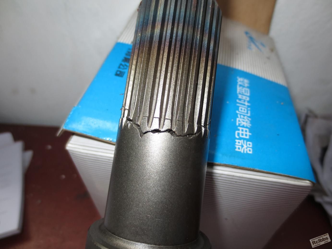

花键处有明显裂纹,取下裂纹处,发现两端中心处都是裂纹,请问这是什么原因引起的?

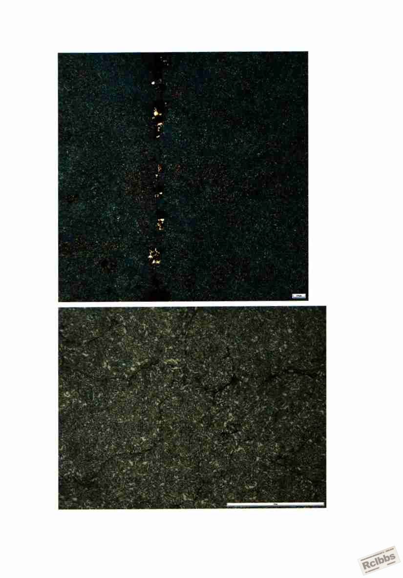

看不太清,从第二张图片来看,属沿晶断裂,晶粒似乎粗大!

建议在齿轮轴中部取样,如中心处有裂纹,就是材料缺陷。

 楼主| 发表于 2013-7-6 08:28:47 | 显示全部楼层
齿轮轴中部切开后也有裂纹,但往大端方向裂纹逐渐减弱
发表于 2013-7-6 17:34:47 | 显示全部楼层
你裂纹形式和你所描述的大致确定是原材料缩管残余。做个低倍看看吧。

我建议你将失效件按BT226取下做低倍,按BT1979做一下检测,看看它的低倍缺陷。

发表于 2013-7-8 20:13:31 | 显示全部楼层
nin163net 发表于 2013-7-8 11:32
原材料的缩管残余在锻造时能不能够锻合?还有就是外面那根裂纹也是由于缩管残余引起的吗?
    与版主看法一致,这种看似裂纹的缺陷实为材料轧制过程没有切除干净的缩孔残余,这种缺陷往往与夹渣伴生存在无法锻合,夹渣不会消失只会变得更细呈脉络状更广分布于材料当中。建议在最后一张图所示裂纹部位沿轴向剖开观察,裂纹两边组织状态会比较复杂:裂隙两边出现渗碳层,缝隙中存在氧化疏松痕迹(氧化成分在渗碳气氛已被还原,疏松痕迹无从改变)。
    这个零件是我以前熟悉产品摩托车最终轴。它很不幸钢被钢锭尾料打造成了现在这个样子。
