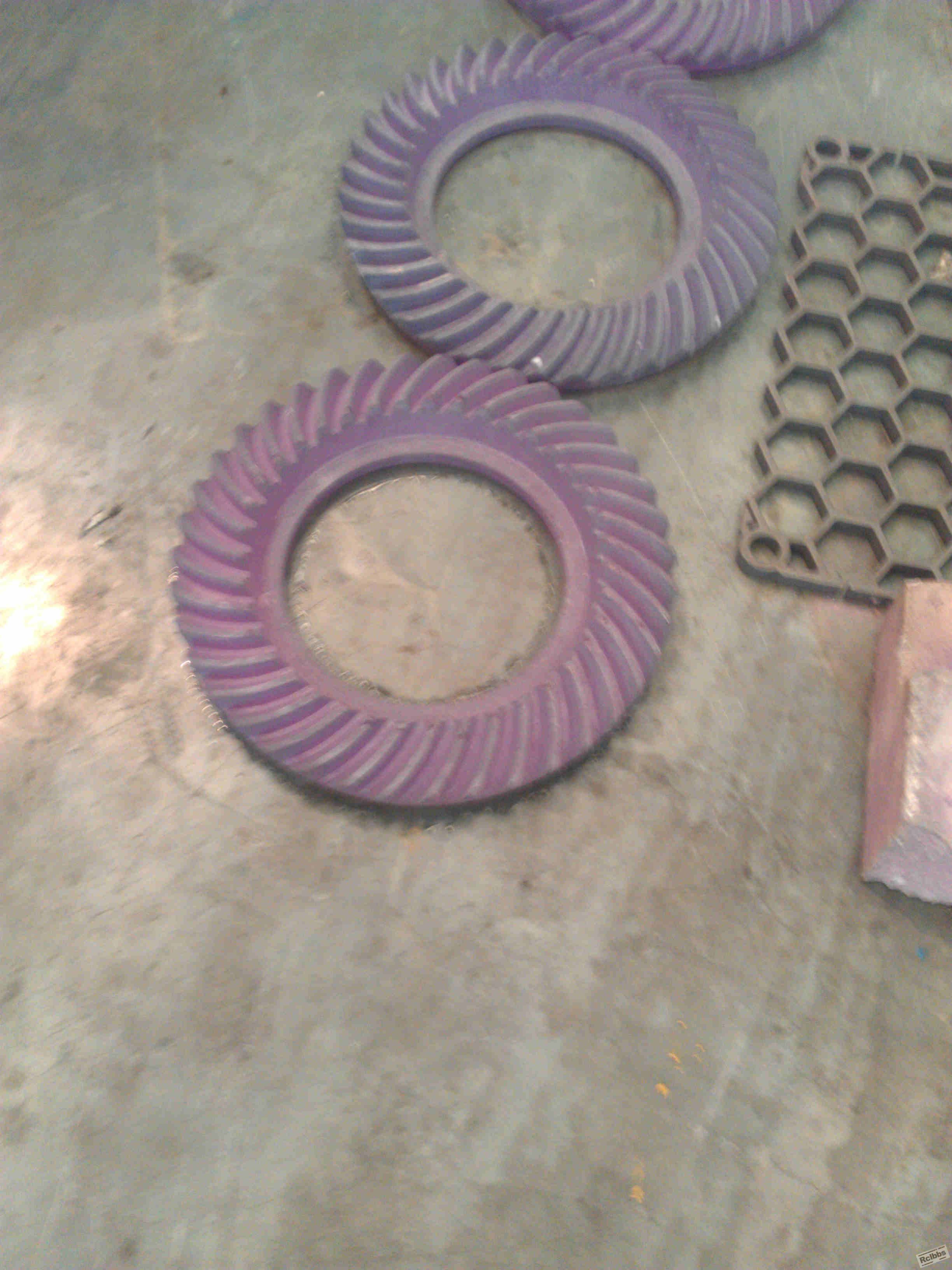

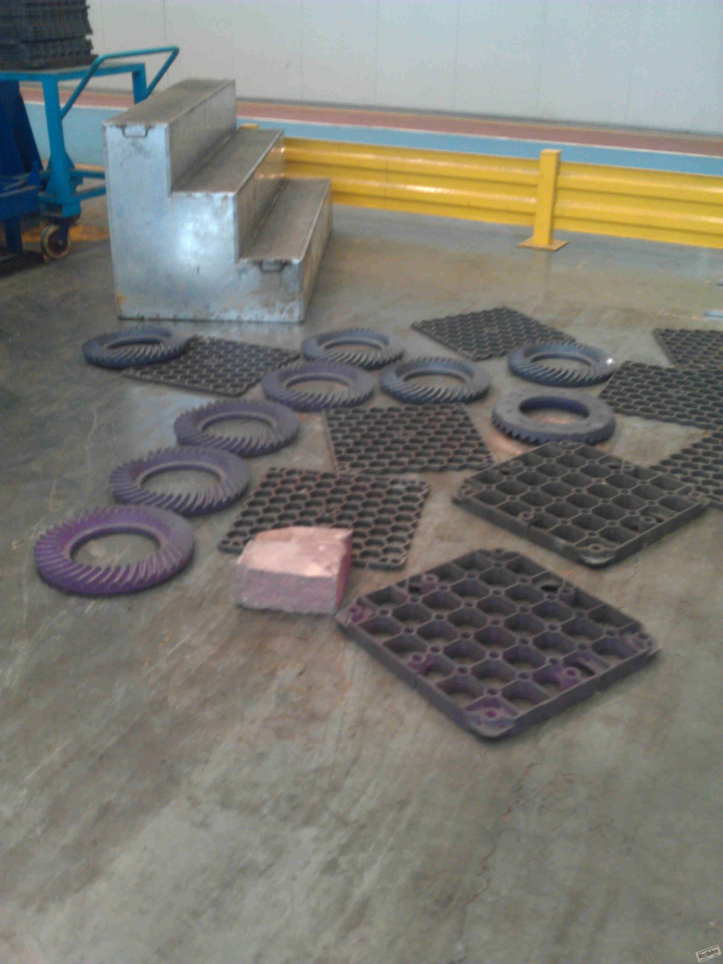

    各位大侠,小弟初入江湖,最近公司连续炉出现故障,不得不在高温状态,开炉处理,虽然通有足量的安全氮气,但是还是导致高温扩散区部分齿轮表面严重脱碳,表面硬度不够格,还有一批没有淬上火。所以我想这批齿轮能不能返修补渗,但是这样就关系到一个,渗层控制问题,还有二次淬火问题,在这里请教一下各位大侠,有没有更好地解决办法,小弟不胜感激。感激涕零!!

    脱碳、硬度不合格、没有淬上火都可以返工,可造成严重氧化就只能报废处理了。从你上传的图片上看是汽车上的盆齿吧!但是返工后变形会增大不好控制,有效硬化层与表面硬度应该没什么问题,只要返工工艺合适能满足技术要求。

双排连续炉 爱协林  一般一盘放五个盆齿  表面没有起氧化皮 但是肯定氧化了   我们打算缩短周期 返修处理 也做过一个试验件  有效层深 超标 其余的还可以 我们打算减周期  降碳势 返修 但是 温度与原先工艺 是不是也得作出相应的调整,请不吝赐教!!

你好  我们是双排连续炉 爱协林  一般一盘五个盆齿  这批齿轮表面没有氧化皮 但是肯定氧化了  炉内的有一部分起了氧化皮  我们做了相关实验 但是有效层深 有点超标,所以我们想缩短周期 降低碳势试一试,不知道你们有没有这方面的经验,请不吝赐教。!!谢谢!!
