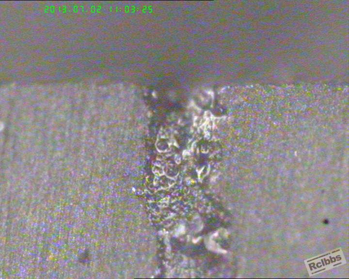

弹簧钢,淬火+中温回火,开裂………………

图片不清晰。
裂纹内是氧化铁-----------------------------
发表于 2013-7-6 21:50:49 | 显示全部楼层
感觉烧焦了一样,什么情况啊。热处理参数哪?

没见过,不知为何物,看不清楚!
发表于 2013-7-7 09:49:09 | 显示全部楼层
很少见,同意2楼的看法,内在有氧化铁之类,而且图片不是很清晰,请有条件断口电镜扫描查验

MYG 发表于 2013-7-6 21:45
图片不清晰。
好像是渣铁吧,制壳时出现的问题??
图片不清晰。
这个在热处理前经过热弯,不知道大虾推测下是哪里的问题呢?
另:实验室制样就着水平,莫办法。
企业肯定是没条件上电镜的啦!
这次俺也是感觉很奇怪吖,热处理之前经过热弯,大虾能不能大致推测下哪里出了问题吖?

个人见解:
产品内部有夹杂(铁素体;硫化物)等对腐蚀性能有影响的异相质点,喷丸后的酸洗将缺陷暴露,形成腐蚀孔洞。如果是其他低熔点的金属混入应该会渗入晶界,沿晶界包裹的。属于材料缺陷。
孔洞看的不是很清晰,如果打光谱以及电镜就比较容易确认。

qlf_126 发表于 2013-7-8 08:17
企业肯定是没条件上电镜的啦!
这次俺也是感觉很奇怪吖,热处理之前经过热弯,大虾能不能大致 ...
哈,,企业不能做电镜扫描,可以到外面有电镜单位去做个啊,同时参考九楼的看法,我想是材料有溶入其它金属方面以及夹杂物等的缺陷,热弯处理缺陷体现出来了

感应加热热弯? 可能是打火了。

同意楼上的意见,像重融的样子

感谢大家参与!也很可能是中频加热折弯的问题!不过为何在裂纹出未出现脱碳!

猛一看,像金属熔化物,感觉还是先好好制制样,确认下是不是制样时留下的东西,最好图上带标尺
照片中带着放大倍数,制样很不容易磨平,实验室就这磨样的技术没办法!

裂纹处是不是有水。。。。。。。。。。。哈哈
我这边也爱出弹簧裂纹
感觉可以再磨一下抛抛
