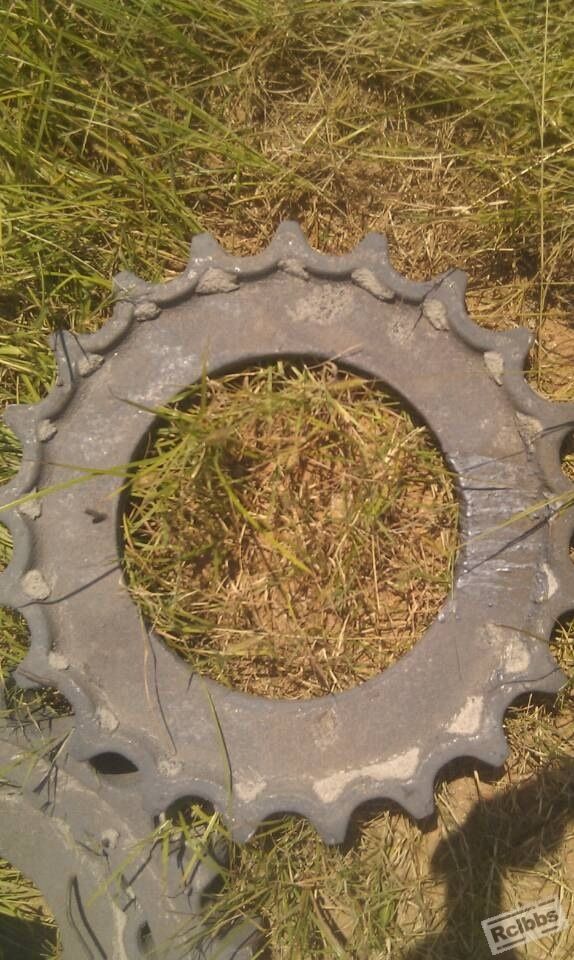

 楼主| 发表于 2013-7-12 11:12:51 | 显示全部楼层
西渡高速钢 发表于 2013-7-10 20:19
只是想了解一下这个产品的形状,推测浇铸模腔的合理设计,然后,推断钢液在模腔内的流动方式,看是否 ...
您好~~~感谢您的支持~~~本人认为您的说法很正确,又让我学习了一课~~~~这是完好工件的照片~~~在这还想请教您一个问题:这个晶粒粗大,是由于冷速过快造成的吗?
签到天数: 608 天
发表于 2013-7-12 13:15:19 | 显示全部楼层
chuolong 发表于 2013-7-12 11:12
您好~~~感谢您的支持~~~本人认为您的说法很正确,又让我学习了一课~~~~这是完好工件的照片~~~在这还想请教 ...
你好!感谢你的认可。因工件搁在草皮上拍照,草叶的影子与裂纹会混淆,故建议能重新拍一下否?并注意:
1、将工件搁置不受其它东西影响处并在工件旁放一标尺;
2、将工件正反两面各自拍出;
3、最好选择开裂件,如开裂件已经破坏,可以将碎块拼接。实在不行,再选择未经任何机加工的铸件,模拟裂纹划出产生部位。

 楼主| 发表于 2013-7-15 14:50:28 | 显示全部楼层
您好~~开裂见已被破坏无法提供图片~~~~以后会注意~~先把工件的图片拍下的~~~~等有最新图片在过来请教~~!!谢谢~!
