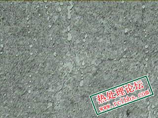

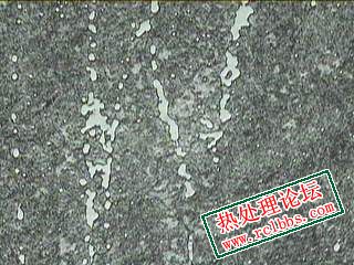

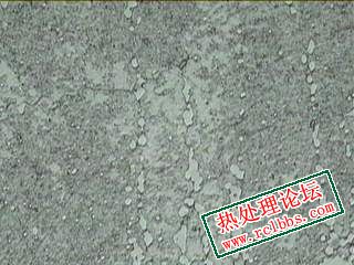

SKH51高速钢热处理后硬度达不到63HRC的情况,一般会是什么原因引起的呢?

帮您分析一下
从金相上分析:
1.成分偏析严重,带状明显.
2.弥散碳化物很少,加热温度较高
3.晶粒度无法确切肯定放大倍数不知,实际上与硬度关系不是很大.
4.回火充分
应该说硬度很高,可以达到HRC63,如果材质无误
不知您的具体检测方法和使用设备
今天,我正好做了一炉18-4-1高速车刀的真空淬火,一次回火后HRC63,除无碳化物偏析外,其余的都没有您的好.

从金相上看淬火温度偏高,如果硬度偏低的话可以考虑回火的问题

发表于 2008-3-12 21:40:24 | 显示全部楼层
能不能讲一下这3张金相照片的拍摄位置在直径上所处的位置。照片提供的信息有限,建议把金相评语和放大倍数也发上来。

发表于 2008-3-16 22:03:59 | 显示全部楼层
日本的SKH51 (SKH9) (MH51)成分相当于国产的W6Mo5Cr4V2。
建议8楼的到下面两个地址下载国标,对照各自其中的“第二级别图”看一下。然后再考虑是坚持己见,还是倾向4楼。
http://www.rechulibbs.com/viewthread.php?tid=4180
http://www.rclbbs.com/viewthread.php?tid=4194
“应该不是很严重”--不要有进口钢就“应该”怎样的观点。
