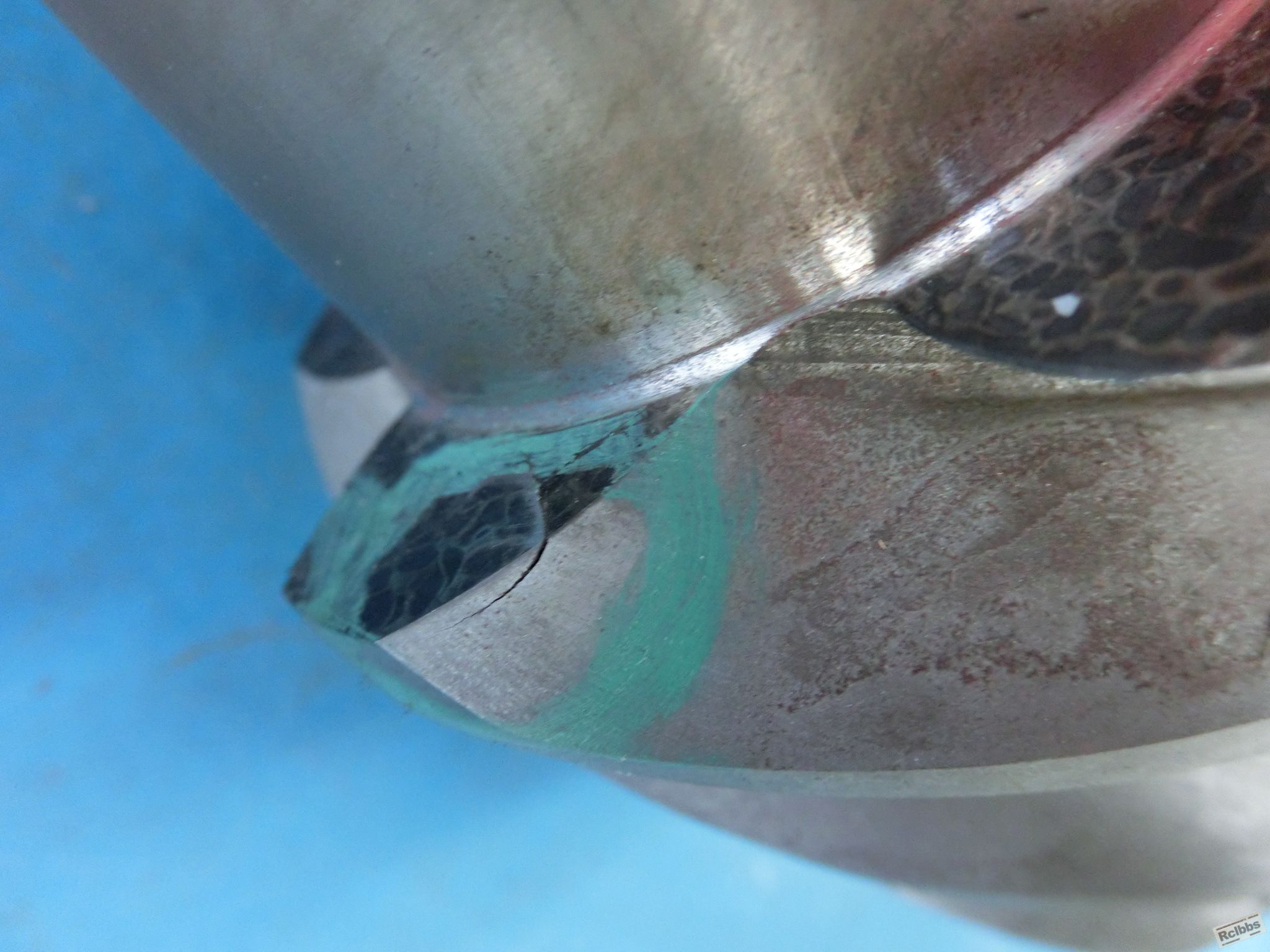

我司近期生产的一批齿轮,有1件在齿部发现裂纹(具体见图),想求各位大侠分析裂纹产生的原因。我司齿轮采用的是双推盘连续炉渗碳,富化气是丙烷。

发表于 2013-7-9 15:14:21 | 显示全部楼层
说实话,这张图看不太清楚,最好是有裂纹处标注一下。

发表于 2013-7-9 16:28:49 | 显示全部楼层
个人意见,我认为你这个应该是原始组织在锻造时就已经出现组织轻微裂纹了,热处理时在热应力和组织应力作用下裂纹进一步放大,从而造成上面的现象,建议楼主检验一下同一批量的毛坯,最好能探伤一下。。

发表于 2013-7-9 16:41:13 | 显示全部楼层
从一张照片不敢妄言。
建议多角度拍几张照片,再将处理过程、简单检验数据说明一下。

 楼主| 发表于 2013-7-10 08:35:01 | 显示全部楼层
卯金刀 发表于 2013-7-9 16:28
个人意见,我认为你这个应该是原始组织在锻造时就已经出现组织轻微裂纹了,热处理时在热应力和组织应力作用 ...
我们初步分析也是材料裂纹,同批次的齿轮全检,未发现有类似现象。要是将有裂纹的部位割下来做金相,能看出问题吗?
 楼主| 发表于 2013-7-10 08:37:14 | 显示全部楼层
这张是我所选的最清晰的一张了,裂纹处有用绿色记号笔圈出,裂纹的样子有点像铸造的冷隔。
发表于 2013-7-10 09:05:37 | 显示全部楼层
裂纹处金相观察,如果裂纹两边有渗碳层,说明是材料裂纹,没有,则是淬火裂纹。
