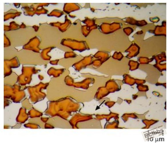

大家好,有张图片请专家看看,是什么组织,谢谢!
材质是CE3MN,固溶处理,腐蚀液:铁氰化钾+氢氧化钾+水。 比例1:1:10,,时间2分钟。

你这材质俗称2507,属于超级双相不锈钢,金相组织是奥氏体+铁素体,但里面很多小颗粒状的东西应该是没腐蚀好造成的。

酸蚀只能腐蚀出铁素体相与奥氏体相的大概轮廓,不能分辨各相的细节特征。
最安全,最方便的是采用的电解的方式进行,电解液采用:20%或50%的氢氧化钠,电解时间以能够清楚的观察到组织为准。尽量还是不要选择采用铁氰化钾这类的不稳定的氰化络合离子,还是很危险的,各位多珍重。
σ相是由于在工件长时间在σ相形成温度停留,使得其中的铁素体相转变成σ相。
上图片中橘黄色的相即为σ相。
铁素体的计算方法有很多,大概有三种:定量金相法,磁性法,相图法。楼主可以在网上搜索上述方法的细节介绍。

你这张图片是用的什么腐蚀液啊?什么 配比,腐蚀多长时间啊,什么材质的钢?
签到天数: 50 天
发表于 2013-7-28 15:02:48 | 显示全部楼层
材料:329双相不锈钢
腐蚀方式:电解腐蚀
电解液:20%NaOH
电解电压:3V
电解时间:10s
