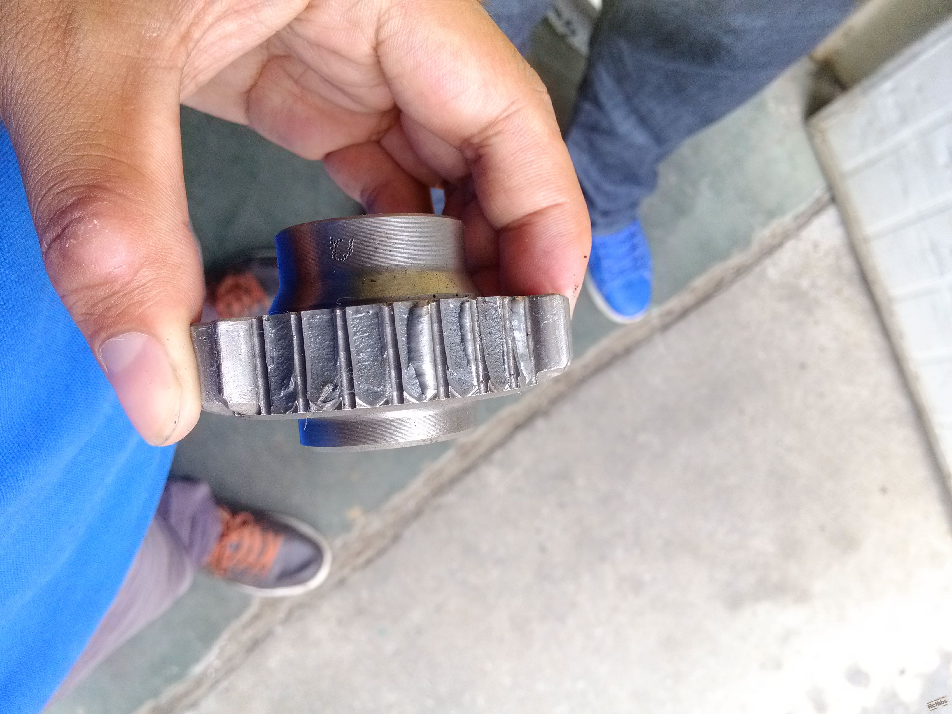

求断裂零件的原因分析?
该失效零件属于倒档惰轮,材料20CrMnTiH,化学成分、淬透性、高低倍均满足钢材技术协议要求。热处理后检测结果:深层、金相组织、硬度满足产品技术要求,但碳化物在3级,齿顶局部有细颗粒碳化物存在,晶界上有部分黑色的晶间氧化物,深度0.015。
该零件在运行一段时间后(具体多少公里还不详之),发生断齿,即沿齿根根部折断,望各位赐教,分析分析?

这个可能是原材料的问题。
可以做一个电镜扫描看看

可能是应力集之中的原因,回火时应力没消除好多

热处理工艺存在问题、、、、、
