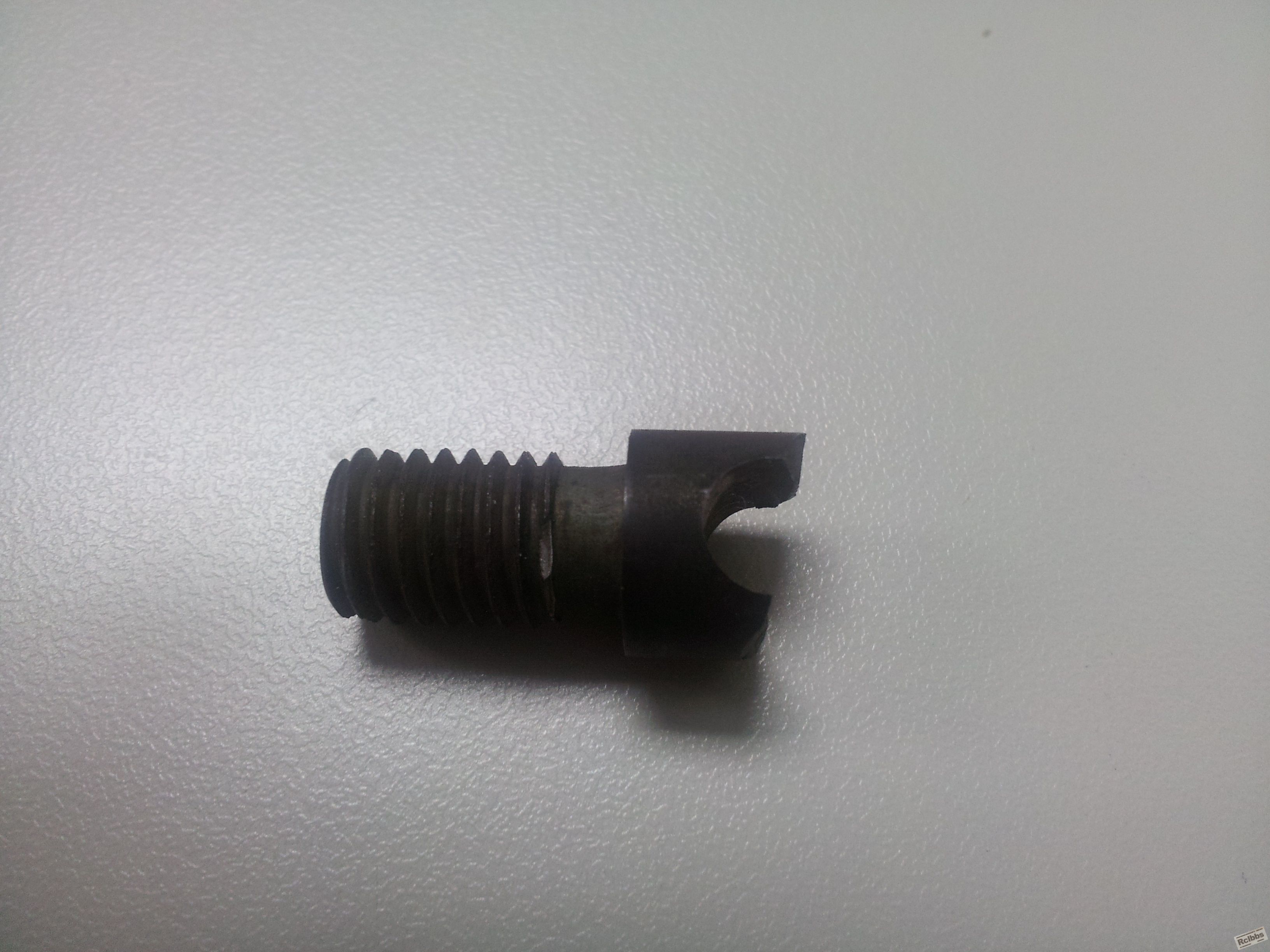

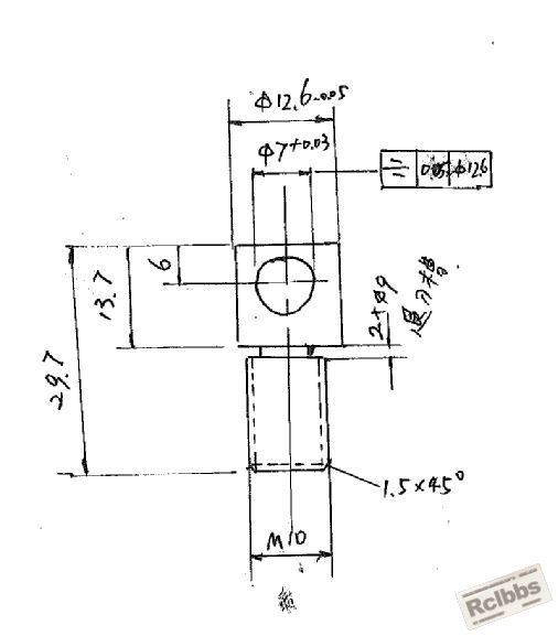

如图所示轴承套,在孔处断裂,材料45钢,热处理后硬度45HRC。
请问选择什么材料和热处理工艺可以避免断裂。

零件的图纸和断裂的照片~~~~~~~~~~~~~
