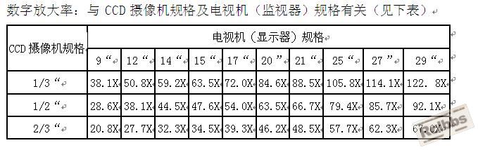

显微镜和相机连接处的适配镜是多少倍数的?还有如果在电脑上显示还和显示器尺寸,以及您的相机的芯片尺寸:1/2 、1/3还是2/3的?诸多因素吧.
例如:
1、光学总放大倍率=目镜的倍率X物镜放大倍率(如有附加物镜,也要把附加物镜算上);
2、数字总放大倍率=物镜X摄像目镜放大率X数字放大率 (如有附加物镜,也要把附加物镜算上)。
    以体视显微镜为例:当体视显微镜目镜的倍率为10倍,变倍体变倍范围是:0.7X-4.5X,附加物镜为:2X。那它的光学放大倍率为:10乘0.7乘2得到这款显微镜的最低倍率为:14倍,那最大倍数为:10乘4.5乘2等于90倍,那这款体视显微镜的光学总放大倍率就是14倍到90倍。
    那么显微镜的数码放大倍率计算是多少呢?比如显示器的尺寸为17寸,用的是1/3的显微镜摄像头,那对照下面的表显微镜摄像头的数字放大倍率是:72倍。那显微镜的数码放大倍率安计算公式计法是:以上面体视显微镜的配置算,变倍体是0.7X-4.5X,附加物镜是2X。摄像目镜为1(如摄像目镜无倍数不用加入计算)。按照公式:物镜X摄像目镜放大率X数字放大率,数码放大最小倍率为:0.7乘2乘1乘72等于:100.8倍,数码放大最大倍率为:4.5乘2乘1乘72等于:648倍.那数码放大倍数范围就是100.8倍到648倍.
     其它的生物显微镜、金相显微镜、偏光显微镜、单筒显微镜、视频显微镜等各种显微镜均按照这样的方法计算。

这么复杂呀,其实很简单,就是根本没法确定在屏幕上的准确倍数,数码相机的头是会动的,不是固定的.还有其他N多影响因素.如果只针对你的计算机,把相机调到一个固定模式,放个卡尺在显微镜上自己量吧,量出来多少就是多少.一般解决这个问题通用的做法是用软件标定,然后求出屏幕或打印机一个DPI相当于多少UM,然后换算出你要的倍数.

这只是理论上的,实际上不可能通过这个得到的.很简单的来说,10X物镜,理论上他放大就是10X吧,不过那个物镜是玻璃磨出来的,他能正好是放大10X倍吗?以此推,缩小镜,摄像头,屏幕点距,等,最后还是要以物镜测微尺来计算的.进口显微镜好不?他软件上带的默认标尺你用物镜测微尺校校看,还是有些许差距的.
