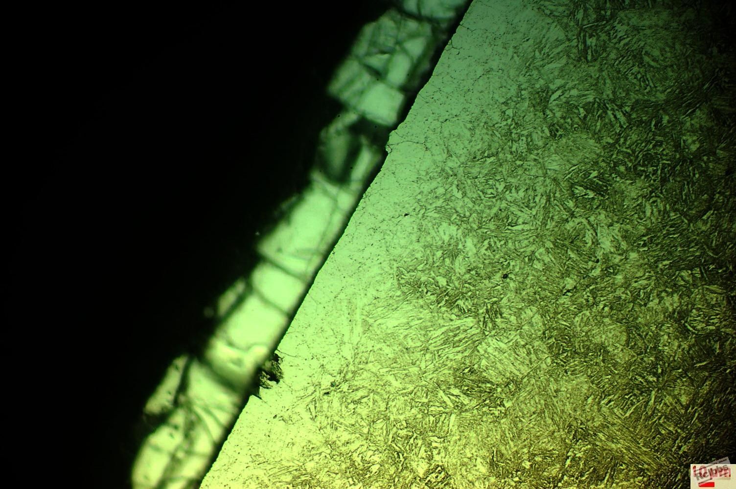

硬度为多少HV以下算完全脱碳?
图里脱碳层硬度为193HV0.3,算完全脱碳层么?
谢谢。

完全脱碳层是用金相法测量的

:handshake力挺楼上热处理女将的讲解!
结合LZ的讲解,个人认为应该是出现了全脱碳层……

表面组织和基体组织确实差异很大,但是从硬度角度来看,又不像是铁素体组织(铁素体组织,硬度在100HB左右甚至更低),金相上看,是不是还分布着极少量的粒状碳化物?

刚才没细看照片,刚才看了下,沿晶界处确实有析出物,不知道表面又经过怎样的处理了!

怎么有条分界线??? 基体组织好像是针状马氏体,完全脱碳是全部为铁素体,硬度100HB左右,你测的硬度可能是不完全脱碳的地方  照片太亮不是很清楚

你说的分界线是表面,分界线外边是镀层。
尽量在白色区域打的硬度,因为白色区域宽度可能会比压痕窄一些。

楼主的完全铁素体不是特别清晰,这是因为镀层的原因
建议将螺栓短时间在盐酸水溶液中腐蚀一下,将镀层腐蚀成黑色,再用硝酸酒精腐蚀。

从你的照片看存在全脱碳层

表面都能看见F的晶界了,脱碳有点严重啊

个人认为是出现了全脱碳层

该螺栓的技术要求是哪个等级,具体材料是什么,心部组织你们认为是什么,合格吗
发表于 2013-7-14 21:00:39 | 显示全部楼层
应该是全脱碳层。组织应该是所谓的保持马氏体位向的索氏体吧。

疑点有以下几点:
1、硬度非全脱碳硬度;
2、从照片来看,中心区亮,周边区暗;
3、样品不平,镀层模糊。

是的,您说的后两个问题都存在的。就是表面那个脱碳层,有没有完全脱碳层的硬度界限。因为还遇到类似情况,硬度在150HV左右,金相角度看非常接近完全脱碳层。

看起来像是全脱碳层......

见《金相检验》一书,100-200HV为铁素体硬度,你都全铁素体啦
