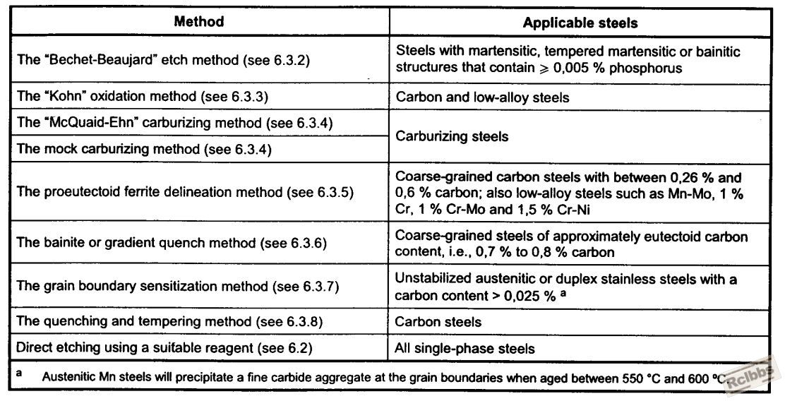

加热至一定温度,保温一定时间,冷却后进行腐蚀评定出来的按照传统的理解就是本质晶粒度,但前段时间我在某杂志上看文提出在进行金相检验过程中的将式样重新热处理后的所得到的晶粒度应称之为“标准晶粒度”,以区分传统的本质晶粒度和实际晶粒度。
对于42CrMo这种材料的晶粒度,根据标准(ISO 643),我个人觉得是可以使用氧化法进行操作。
