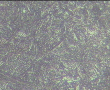

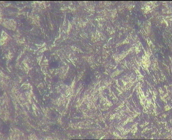

    材料的硬度为43HRC,碳含量在0.3%左右。两幅图都是600倍
这两幅图是回火托氏体+下贝+F吗?
应该是淬火+中温回火吧?还是别的工艺。

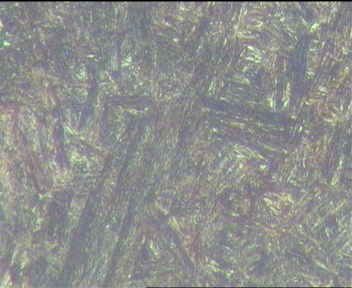

下面这幅图是另一件产品,有人说是采用的贝氏体淬火加回火?

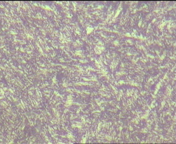

这幅图也是另一件产品,图是600x的,硬度为30HRC
应该是马氏体位向的回火索氏体吧?

从图片看,大概只是经过了低温回火,组织应为回马+上贝+下贝。下贝显示的份额很少,见第二图的右上角的羽毛状组织。
发表于 2013-7-13 09:24:52 | 显示全部楼层
结合硬度碳含量和金相图片,回火马氏体较多。
签到天数: 136 天
发表于 2013-7-13 13:25:41 | 显示全部楼层
个人认为应该判定为:回M+回火屈氏体+少量下B~~~~
发表于 2013-7-13 21:20:55 | 显示全部楼层
有不少马氏体。。。。。
 楼主| 发表于 2013-7-14 09:19:04 来自手机 | 显示全部楼层
第一第二幅图是一个样,大多视场为第一幅图,少量和第二幅一样!组织以回马为主的话,那热处理就应为淬+低温 回火了?此试样是从铸件割下的,应参照什么标准评定级别?
