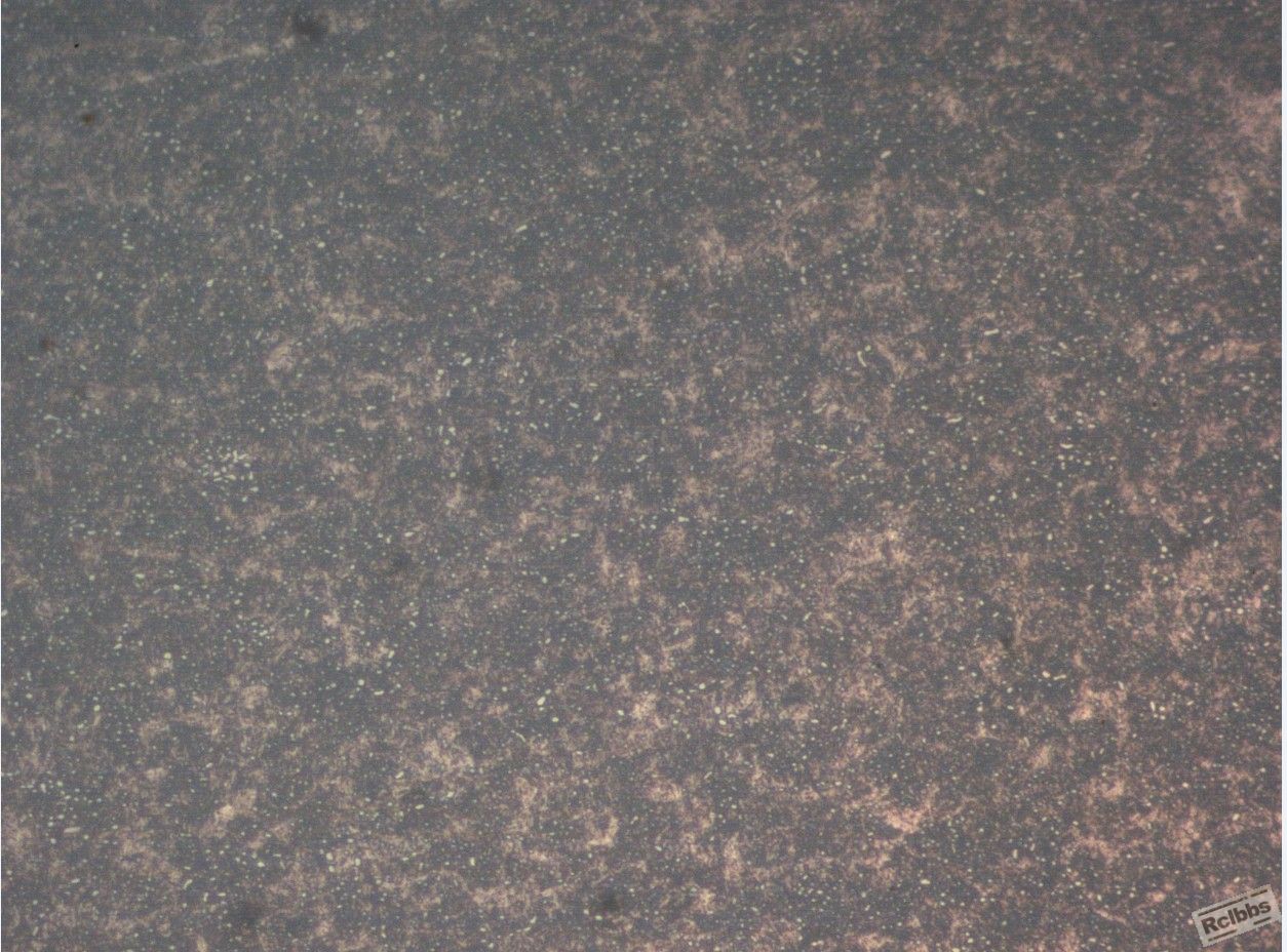

楼主: DHH
[求助] Gcr15 4%硝酸酒精溶液做的 看看图都能看出嘛来啊
发表于 2013-7-22 06:48:26 | 显示全部楼层
试样做得不好,看不清楚。
发表于 2013-7-22 10:06:09 | 显示全部楼层
个人观点,1,腐蚀深了;2,试样做得不是很好。望多点评。
签到天数: 37 天
发表于 2013-7-22 11:25:47 | 显示全部楼层
a阿杜 发表于 2013-7-21 16:43
说道正题上来了,不过他的言外之意是考察我们的眼力和读题能力,嘿嘿
标题说的的很清楚(看看图,都能看 ...
没人指点自己悟,确实是烦的很。
我师父经常说她的师父如果发现试样做的不好,直接就会把试样扔出去。
我谨记在心!
那就说说吧!
签到天数: 22 天
发表于 2013-7-22 12:52:56 | 显示全部楼层
腐蚀太深了,出来有点发亮的碳化物,别的什么也看不清楚。
发表于 2013-7-22 19:28:40 | 显示全部楼层
腐蚀的太深了,重新制样
 楼主| 发表于 2013-7-23 21:27:20 | 显示全部楼层
张鹏金城子 发表于 2013-7-19 00:02
应该是腐蚀的太深了,最好是腐蚀3-5s就OK了.
这个呢
发表于 2013-8-5 13:04:40 | 显示全部楼层
做的不好  时间长了  我刚开始做的也是这样
发表于 2013-9-24 08:35:52 | 显示全部楼层
有的试样较难腐蚀,特别是看1000倍时需要腐蚀到这样深。这样也能确定黑白区的比例了,可以评级的。
 楼主| 发表于 2013-9-24 19:40:11 | 显示全部楼层
老师 你看着像几级啊 谢谢
