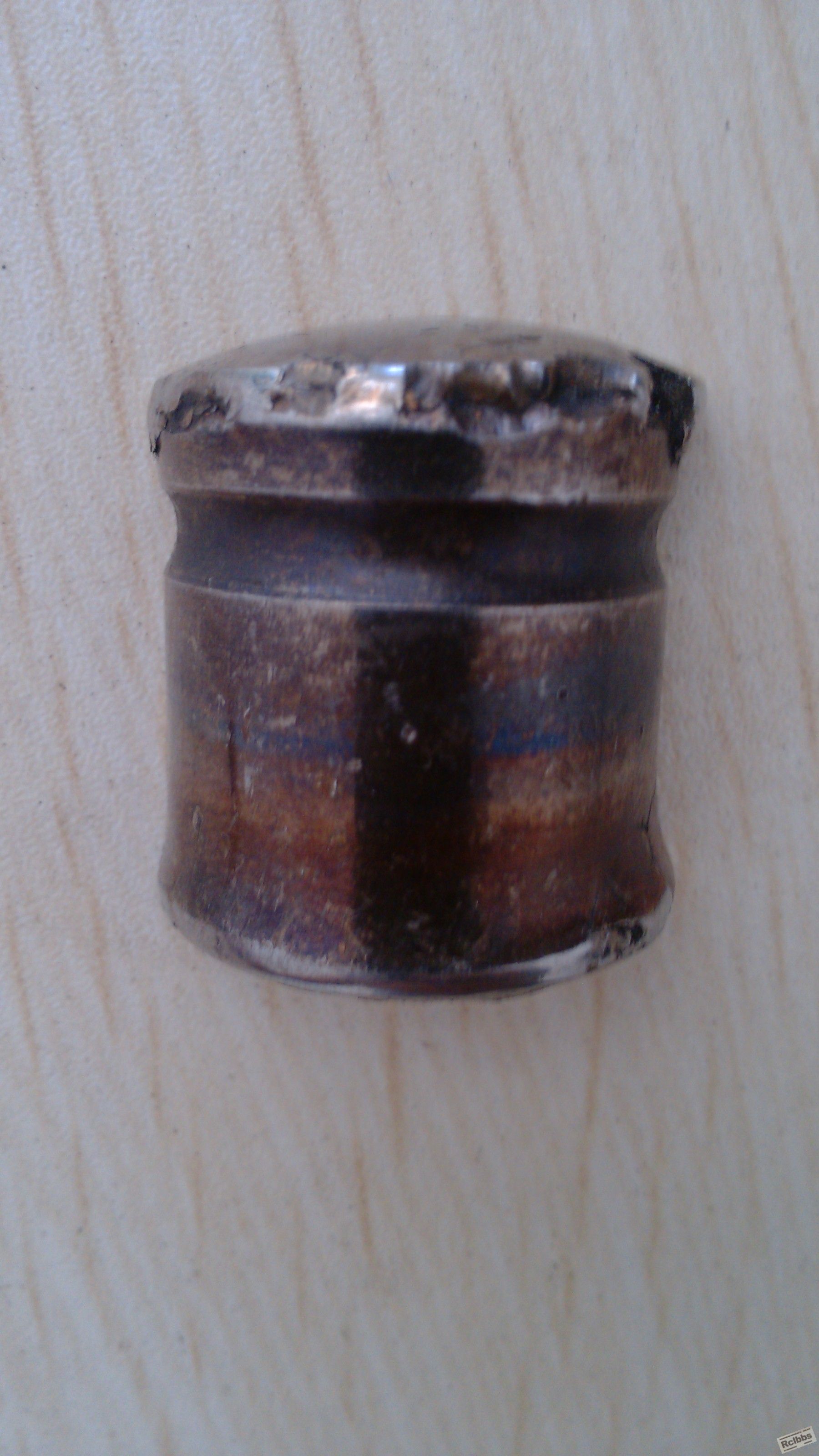

求助,我司一批冲击子材料20CrMnTi,渗碳层0.6——0.8,硬度56——58(多用炉是仿丰东炉)
工艺是910度渗碳,860淬火,金相合格,但是发到客户,做冲击实验时,容易掉块,见附图

太脆了吗?

金相组织有检查吗?是否碳化物和马氏体级别太高.

碳化物2级 马氏体三级

我看手机看不到图片。估汁浓度梯度有问题,过渡层增大点。来自: Android客户端
