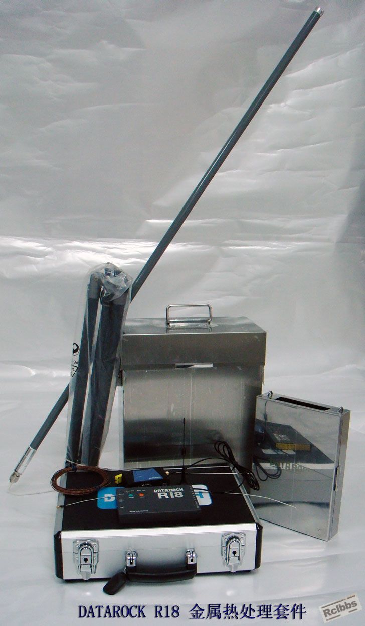

发表于 2012-4-11 10:47:57 | 显示全部楼层
呵呵,也看看我们的测温设备吧

 楼主| 发表于 2013-5-28 11:24:41 | 显示全部楼层
司马虫虫 发表于 2012-4-11 10:47
呵呵,也看看我们的测温设备吧
看图片是无线的,能在线实时反映温度变化情况,这种是趋势。
看来您公司实力不错啊。
发表于 2013-5-28 15:01:27 | 显示全部楼层
看来您公司实力不错啊。
呵呵,还好吧。像中国各大汽车集团、部分航空航天企业都有用到我们的测试仪。他们对产品的性能和品质还算是认可的吧!
