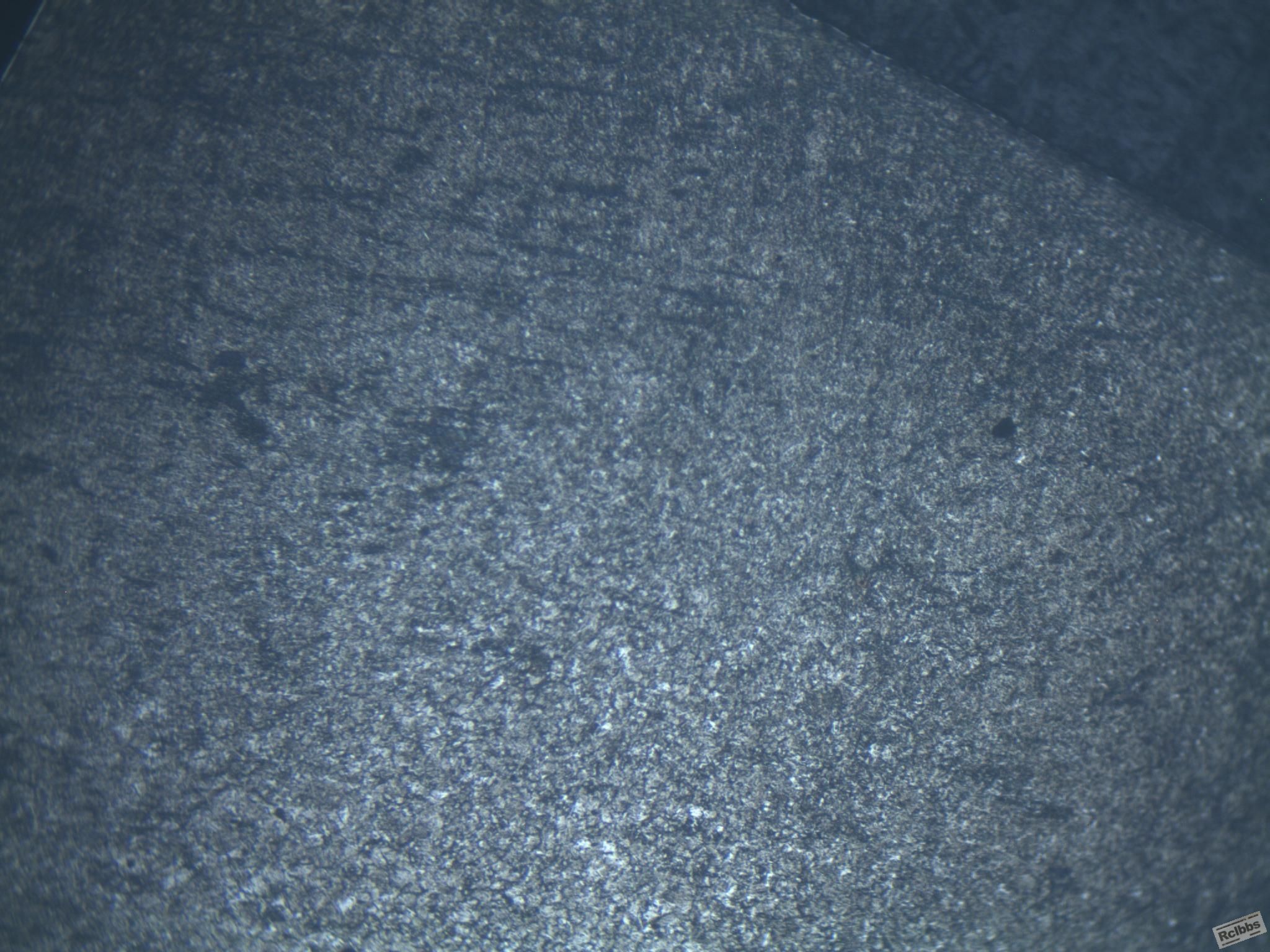

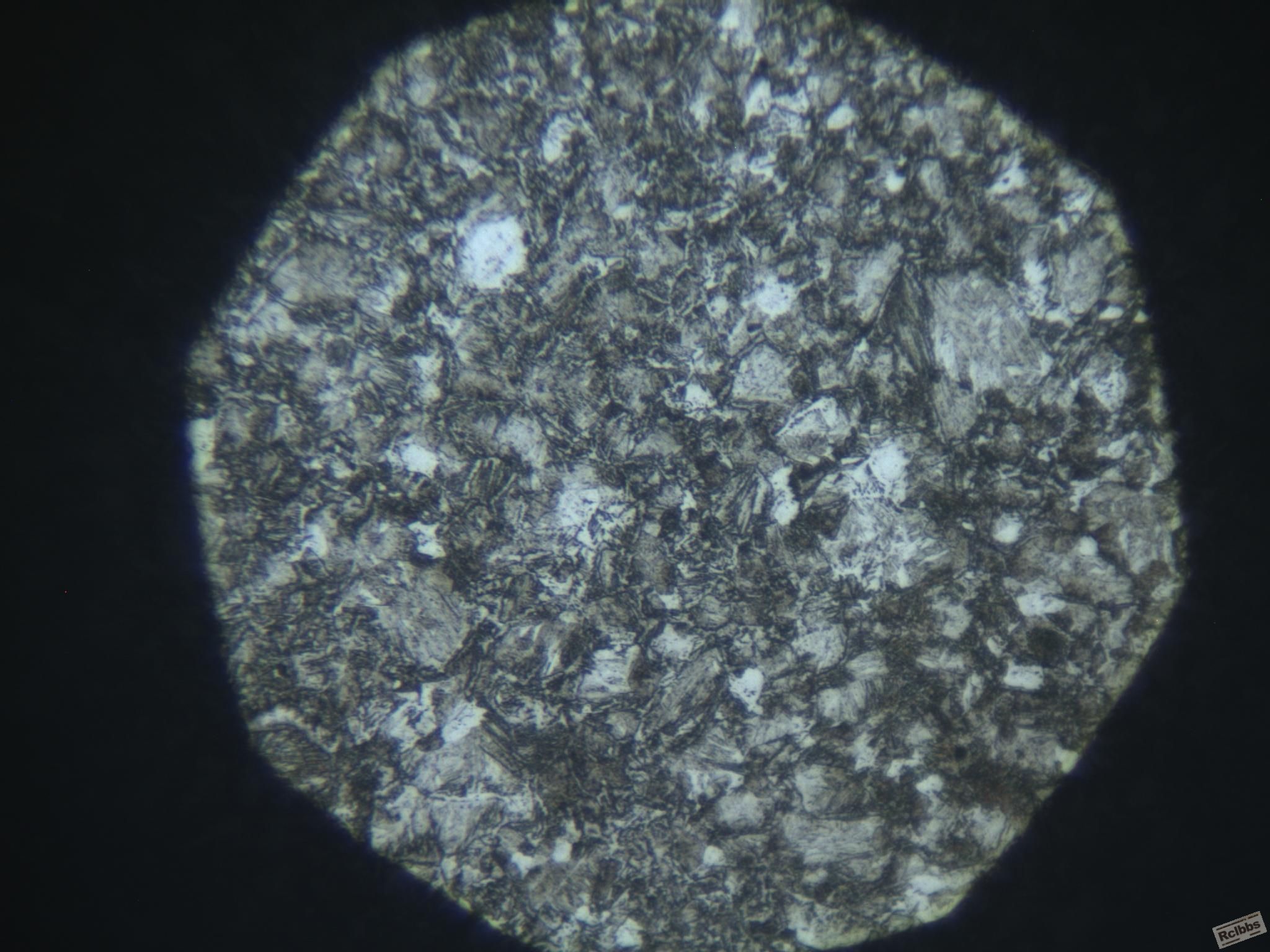

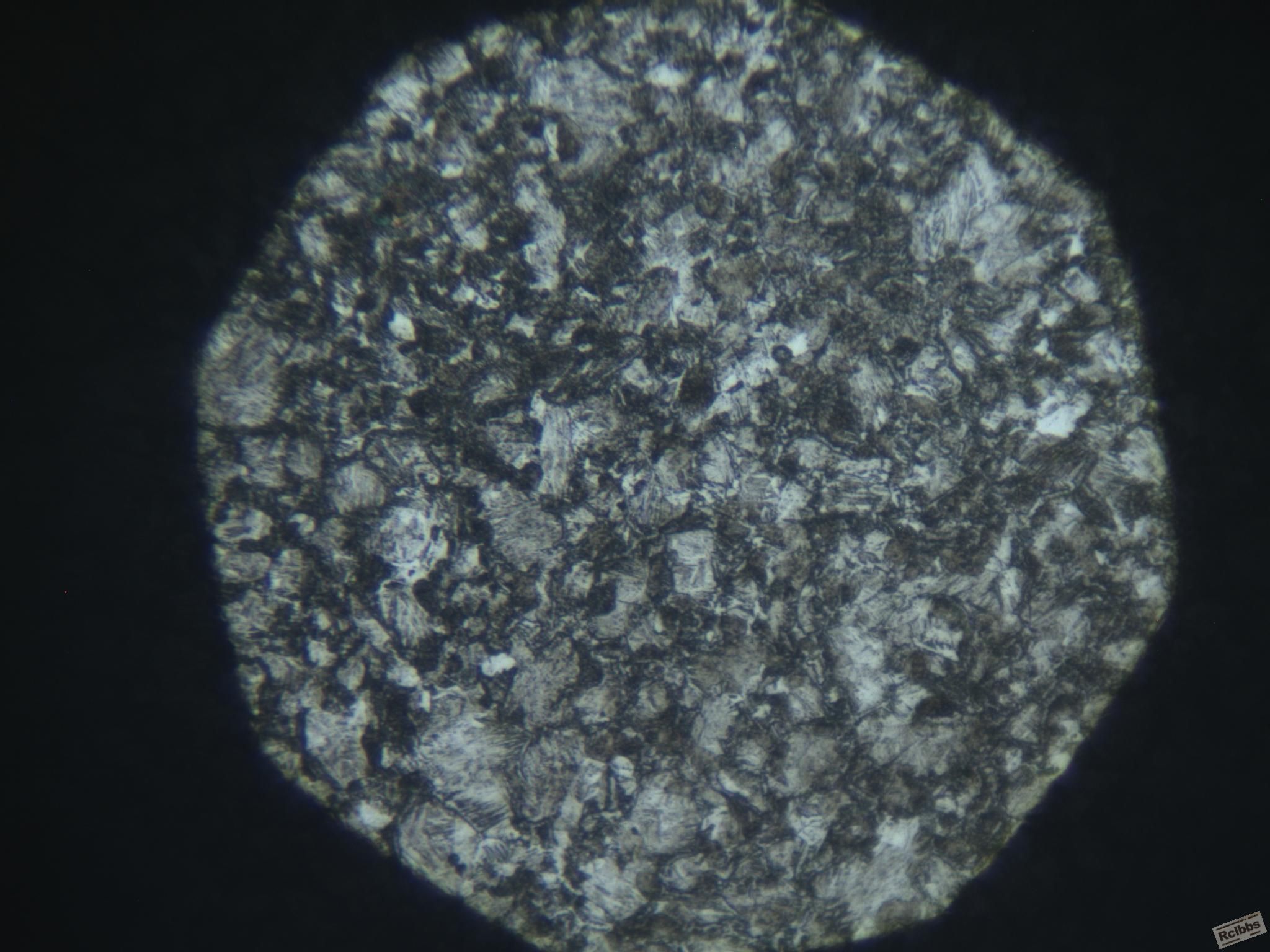

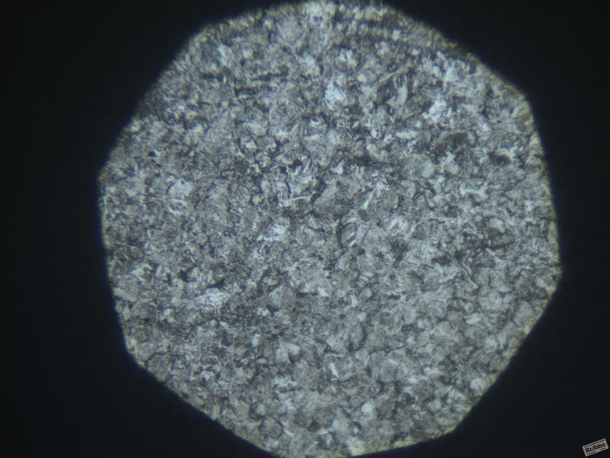

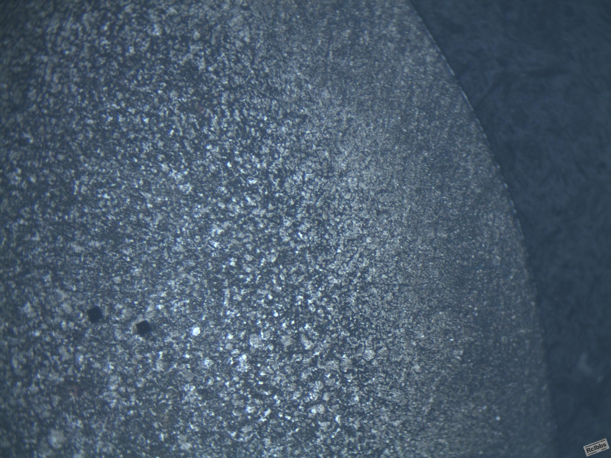

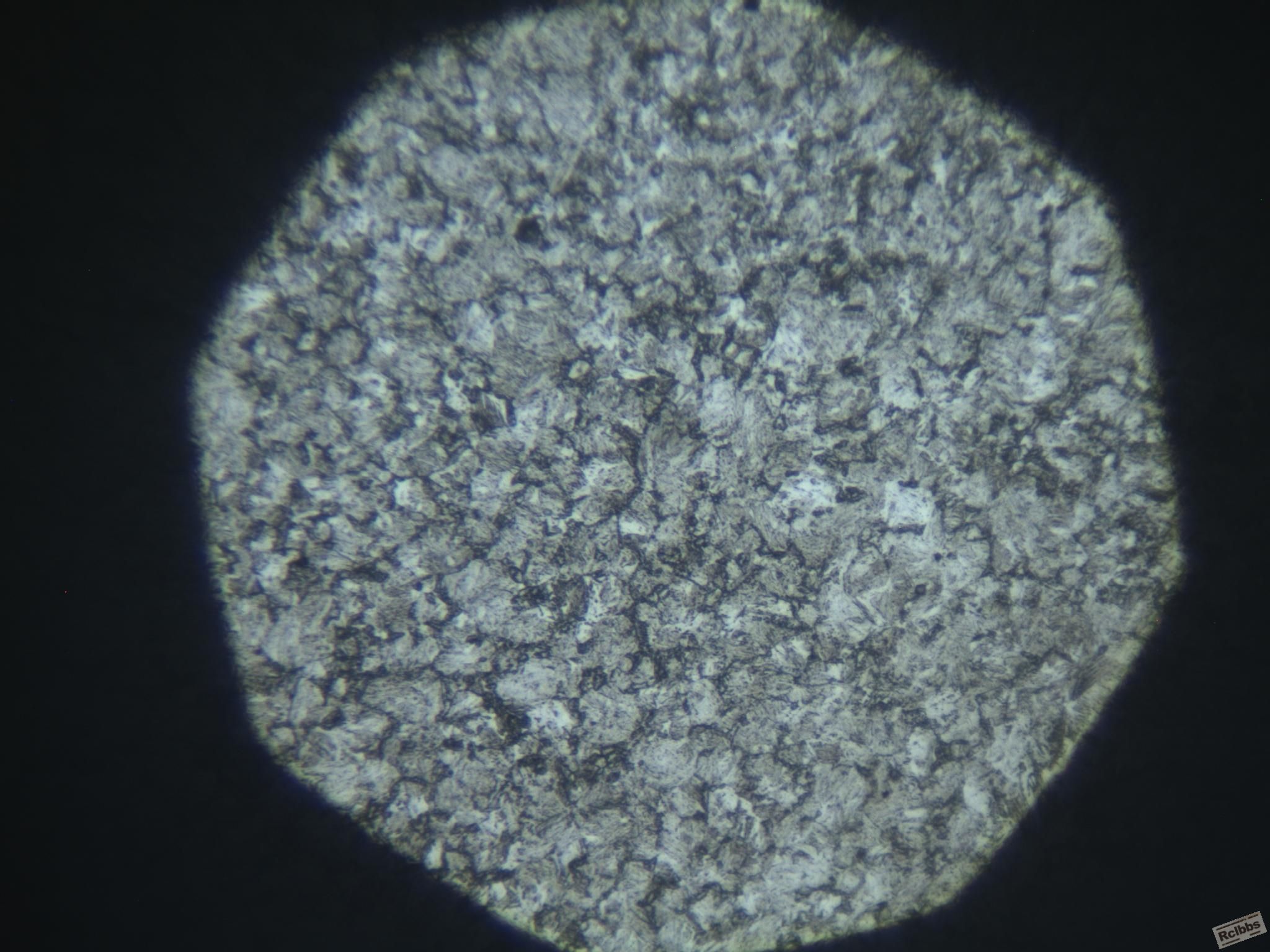

各位老师:两件产品渗碳淬火后的心部组织有差异,材料20钢,请鉴定一下组织。
件1:100倍
400倍,心部硬度为406~415HV,是低碳马氏体吗?
件2:100倍
400倍心部硬度为238~252HV,是铁素体+珠光体?

发表于 2013-7-20 10:19:13 | 显示全部楼层
是同热处理工艺吗?20钢渗碳中心能打那么高的硬度?426HV.

发表于 2013-7-20 11:44:01 | 显示全部楼层
我是热处理工艺,对金相不熟悉,我看的是心部硬度高的,主要是M,还有T体和F.心部硬度低的,更复杂,F,P,F就有几种形态,还有很少量的T和M

发表于 2013-7-24 14:13:06 | 显示全部楼层
主要为:低碳马氏体+铁素体+少量的屈氏体

20渗碳淬火心部426HV没有任何问题,很正常

 楼主| 发表于 2013-7-24 15:53:52 | 显示全部楼层
“主要为:低碳马氏体+铁素体+少量的屈氏体”。
赵工您好!您说的是心部硬度为238~252HV的那张图片吗?
发表于 2013-7-27 11:29:46 | 显示全部楼层
你说的"此产品是局部淬火,估计是高频"心部不可能是这样的组织,我说 的 马氏体+铁素体+少量的屈氏体就是你硬度238~252HV的那张,未溶F块较多
