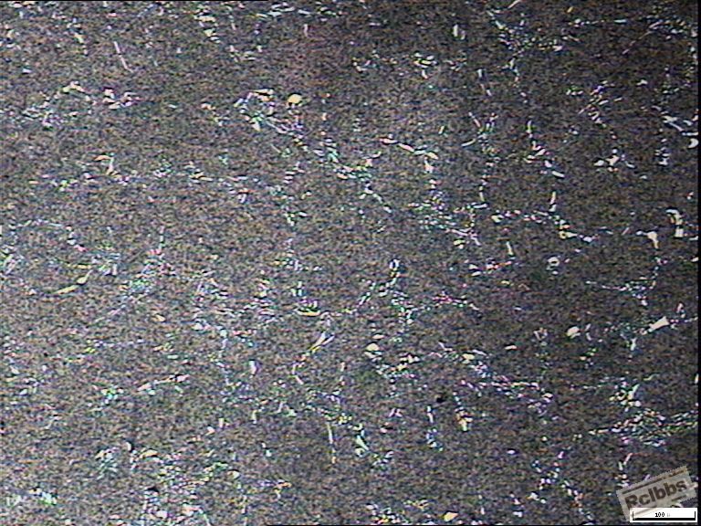

终于可传了,第一张为刀片金相图
这种淬火后的金相看不懂,目前只能看着火后的组织,请老师指点下!!

发表于 2013-7-20 12:35:53 | 显示全部楼层
共晶碳化物分布不均匀,呈网状和半网状分布,会严重影响产品的韧性,使产品脆性增加,故提前发生脆性断裂。应提高原材料的锻造,把共晶碳化物打碎,再结合合理的球化退火,提高碳化物的均匀性,个人观点。

发表于 2013-7-21 09:44:28 | 显示全部楼层
同意2楼的看法,只有通过多向反复锻造,且一定的锻压比才能击碎莱氏体共晶碳化物,想通过后面的热处理去改善,根本不要抱有任何希望。
发表于 2013-7-21 11:21:53 | 显示全部楼层
同意2楼的看法,只有通过多向反复锻造

发表于 2013-7-22 08:09:16 | 显示全部楼层
同意2#的说法。
锻透打散碳化物是最有效的,另锻后,最好正火+球化退火,使晶粒细化,组织、成分均匀化后再最终热处理。

 楼主| 发表于 2013-7-22 15:17:14 | 显示全部楼层
taofans 发表于 2013-7-20 15:18
有5级了 用14979-1994
   我刚看到这个标准,请问下是Cr12MoV应该按此标准的第几级评级图来评级,几级以内为合格国标范围????
第一次接触许多不懂, 望能告知下,谢谢!!

发表于 2013-7-22 16:36:37 | 显示全部楼层
JACK0909 发表于 2013-7-22 15:17
我刚看到这个标准,请问下是Cr12MoV应该按此标准的第几级评级图来评级,几级以内为合格国标范围 ...
你把标准里面好好看看 你就知道需要用哪个评级图了
