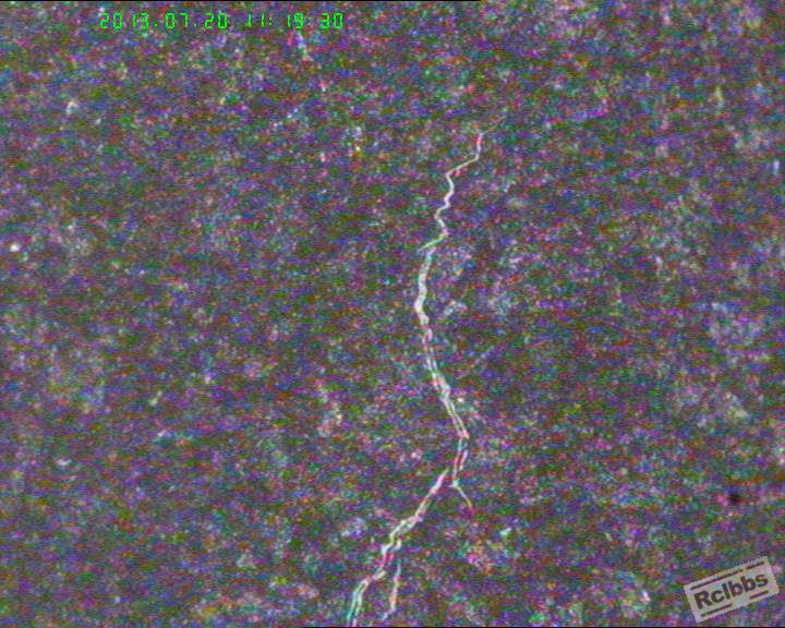

同意HRC高工的观点,淬火裂纹,裂纹里面是抛光介质。
淬火裂纹也是沿着组织缺陷走的,比如说晶界。所以,不一定就是直的。

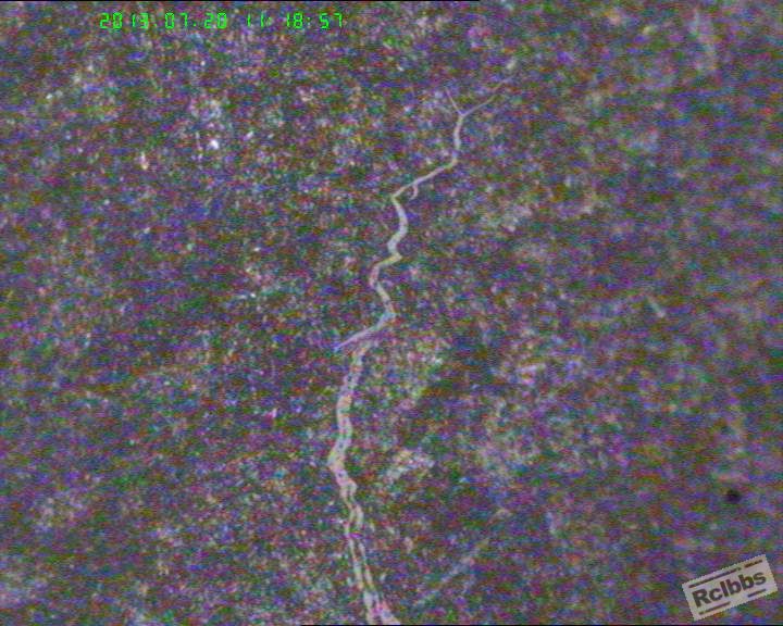

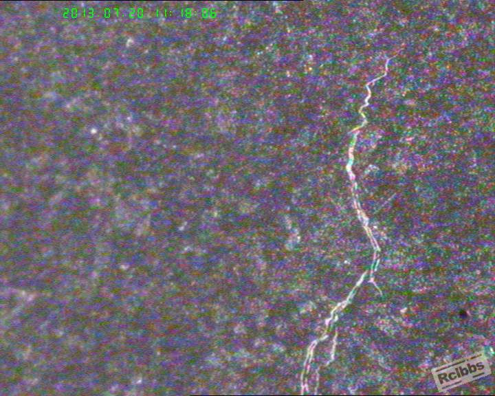

材料弹簧钢,很明显的淬火裂纹,做金相后,裂纹深度方向始端无脱碳现象,但是在裂纹深度末端出现如图情况,不知道各位大虾怎么看这种情况呢?

腐蚀太重了看不到什么,从形态看是淬火裂纹

兄弟:你这不像脱碳,倒像是氧化物(尤其第三张图片),你是油冷还是盐浴冷却?

油冷,我也是感觉不像是脱碳,因为裂纹开始位置并为发现脱碳,只在裂纹尾端出现此现象,个人感觉也是氧化现象……

从裂纹形态来看符合淬火裂纹,始端裂纹起点应该可以看到淬火油渗入的痕迹。(不会卡在淬火油槽了吧)
抛光后照相,腐蚀后照相比较好对比防止假象影响判断。

淬火裂纹,裂纹里面是抛光材料,不是氧化物。

淬火裂纹不是该较直嘛,这尾端弯弯曲曲的,请问为什么是淬火裂纹的形态呢

我见过的淬火裂纹也是比较直的,这个裂纹尾端貌似沿晶界分叉了,整个裂纹无脱碳无氧化物,是正常的淬火裂纹。

应该是沿晶界的淬火裂纹把

同意7楼的观点,裂纹里面是抛光介质貌似氧化物,建议重新制样!

裂纹随晶界开始有延伸~~~~

淬火裂纹  不是脱碳   再重新确认下

同意五,六,七楼的意见,图片看是淬火裂纹;请楼主在没有腐蚀前提看看有否其它缺陷现象。淬火介质是油的话一般是不会出现裂纹的,除非冷却方式不对,造成开裂现象;不知楼主材料尺寸大小事怎样的,是否能提供一些其它资料呢

裂纹内壁有氧化皮,原材料裂纹。

裂纹内壁并非氧化皮,但确实是夹杂物,有可能是抛光或其它因素影响出现的。还是认为是淬火裂纹,而不是原材料裂纹。若是原材料裂纹,裂纹内部除有氧化皮外,裂纹末端圆润。而淬火裂纹末端刚健有力,比较尖锐。
