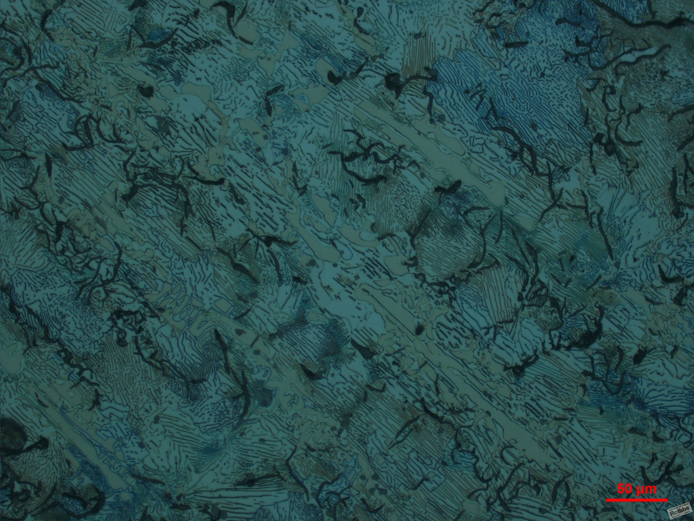

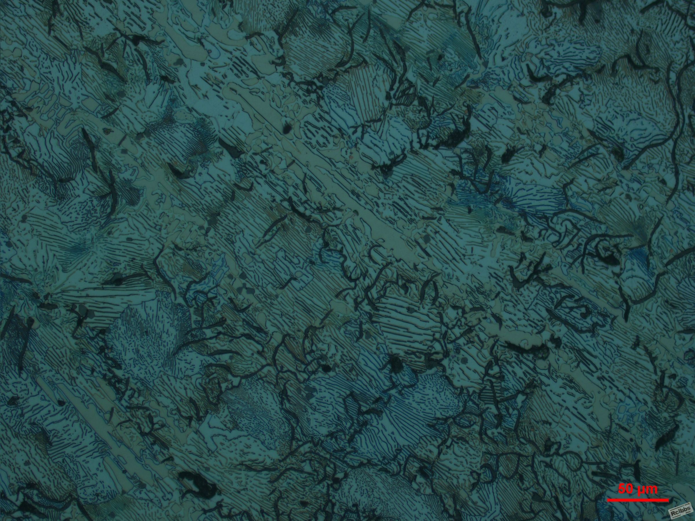

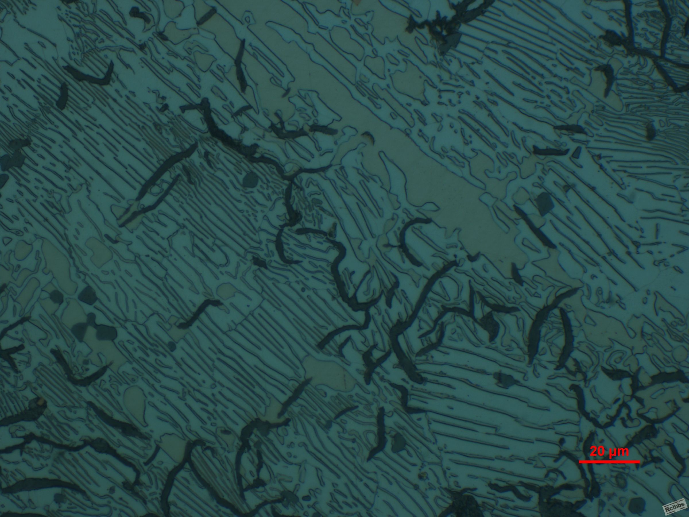

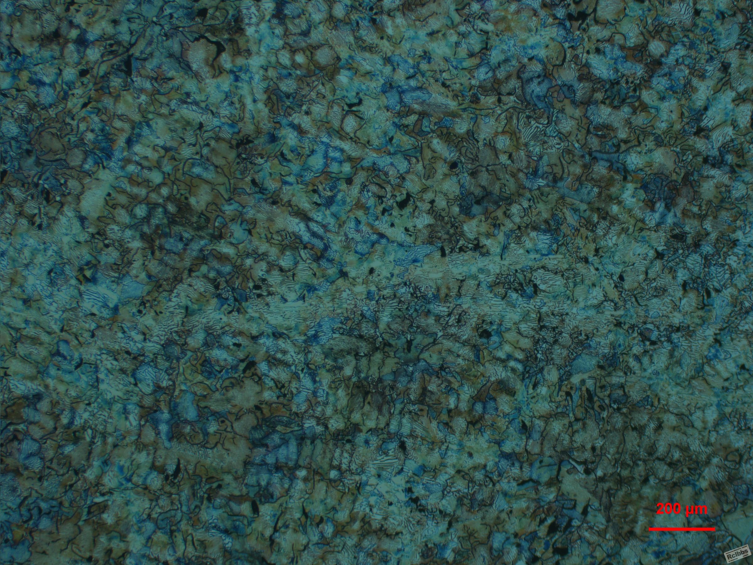

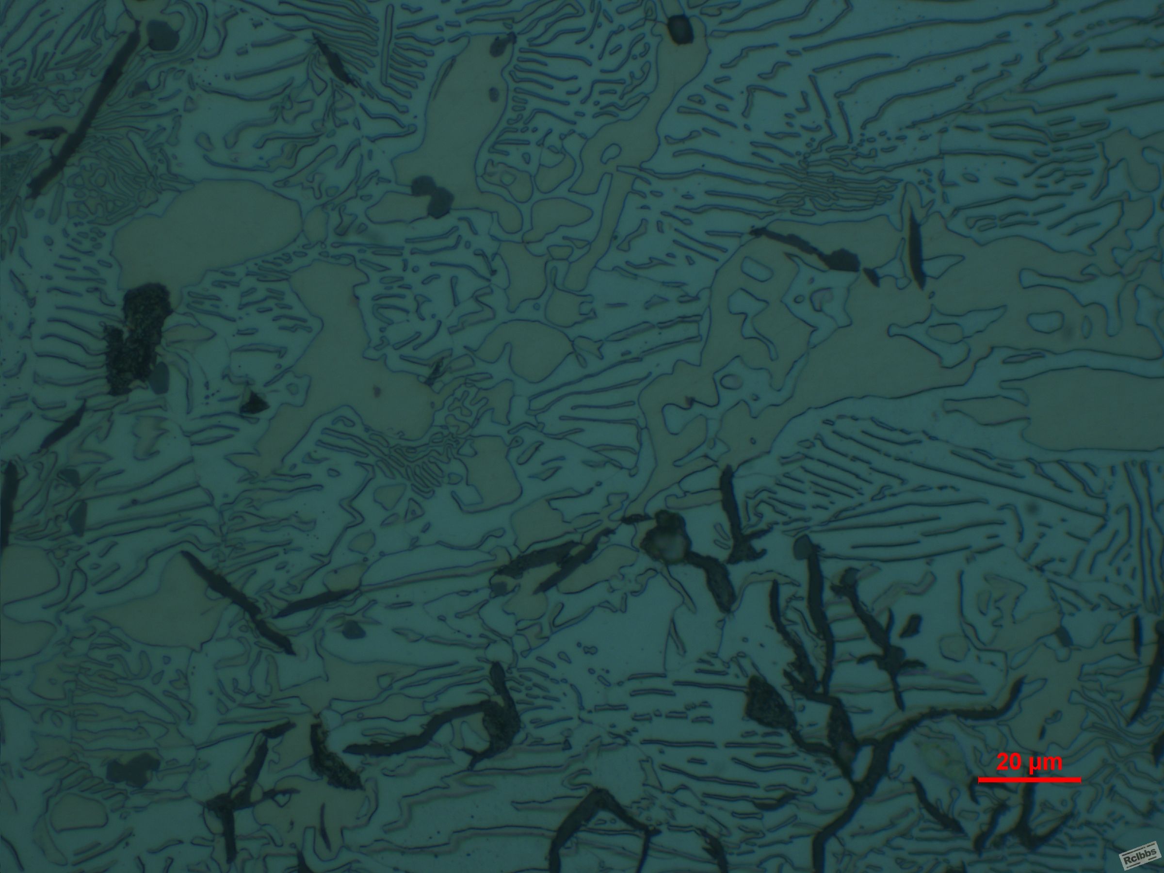

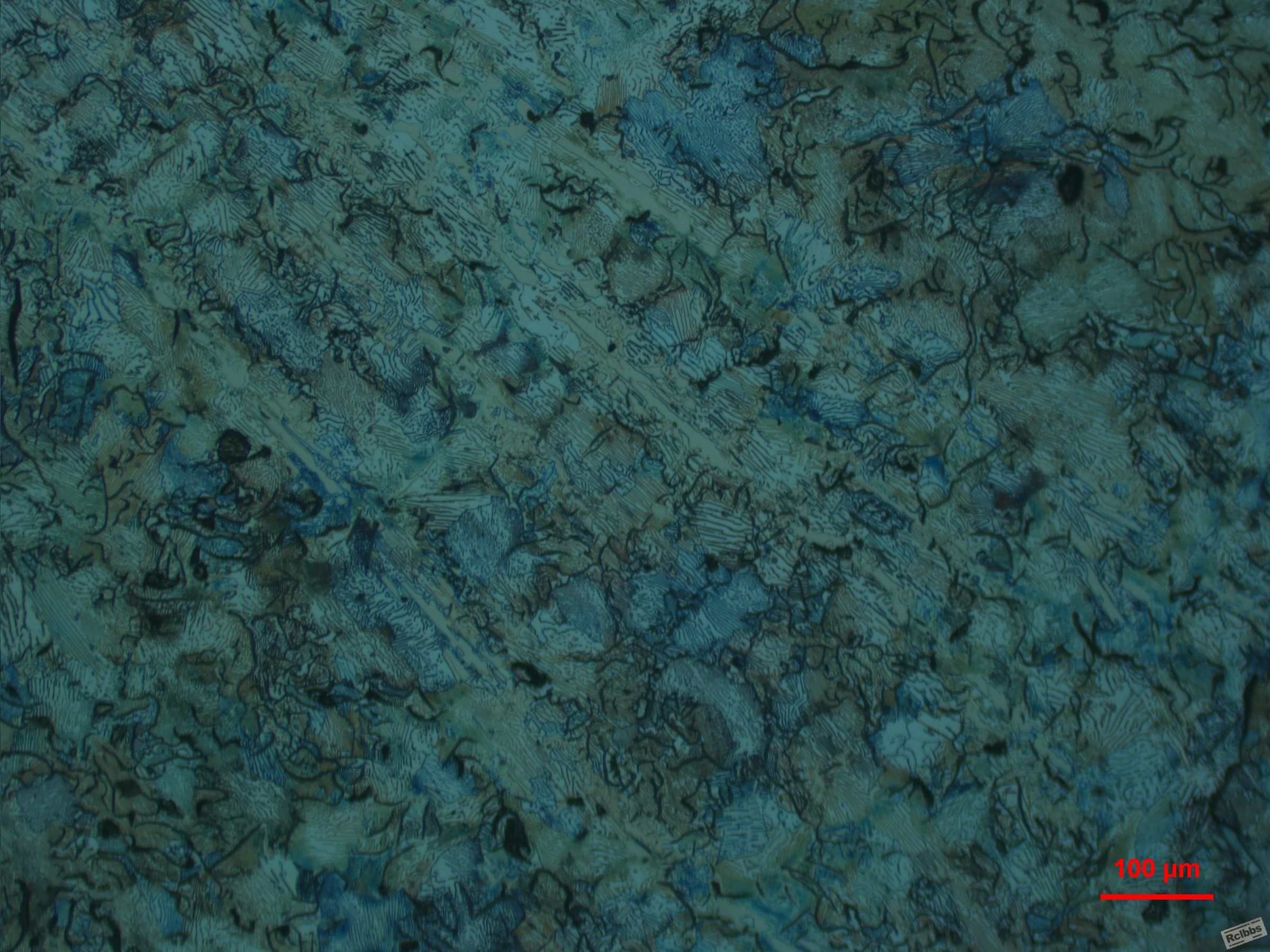

灰铁  铸态枝晶组织 ,520°退火  请大家看看图中乳黄色组织是什么

因为是铸态,枝晶状组织很明显。基体是粗片状珠光体+少量铁素体+少量粒状珠光体+少量未知组织,现在我就想问一下,那种乳黄色的组织是什么组织?

乳黄色的组织是贝氏体吗?用维式硬度计检测乳黄色的组织硬度,HV0.1硬度为420左右。
