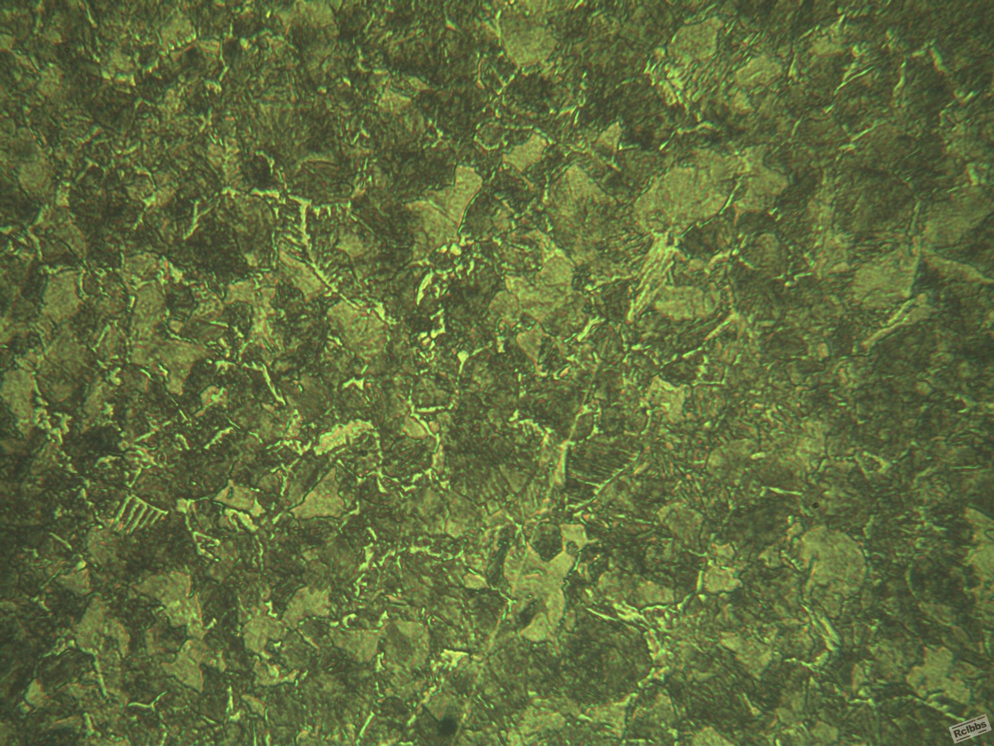

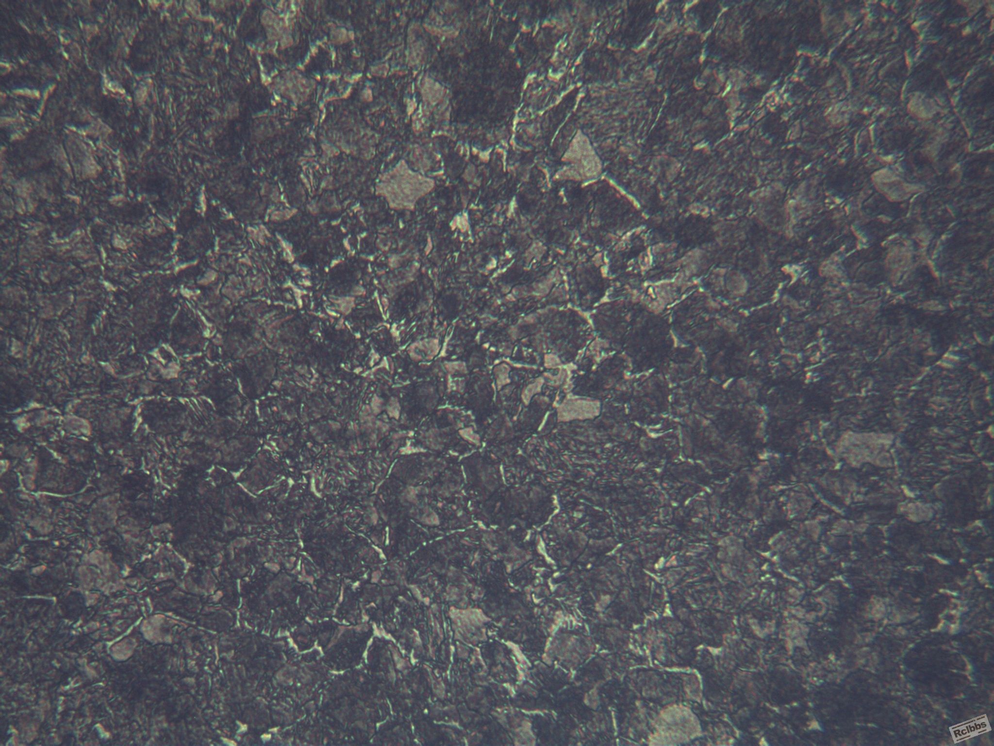

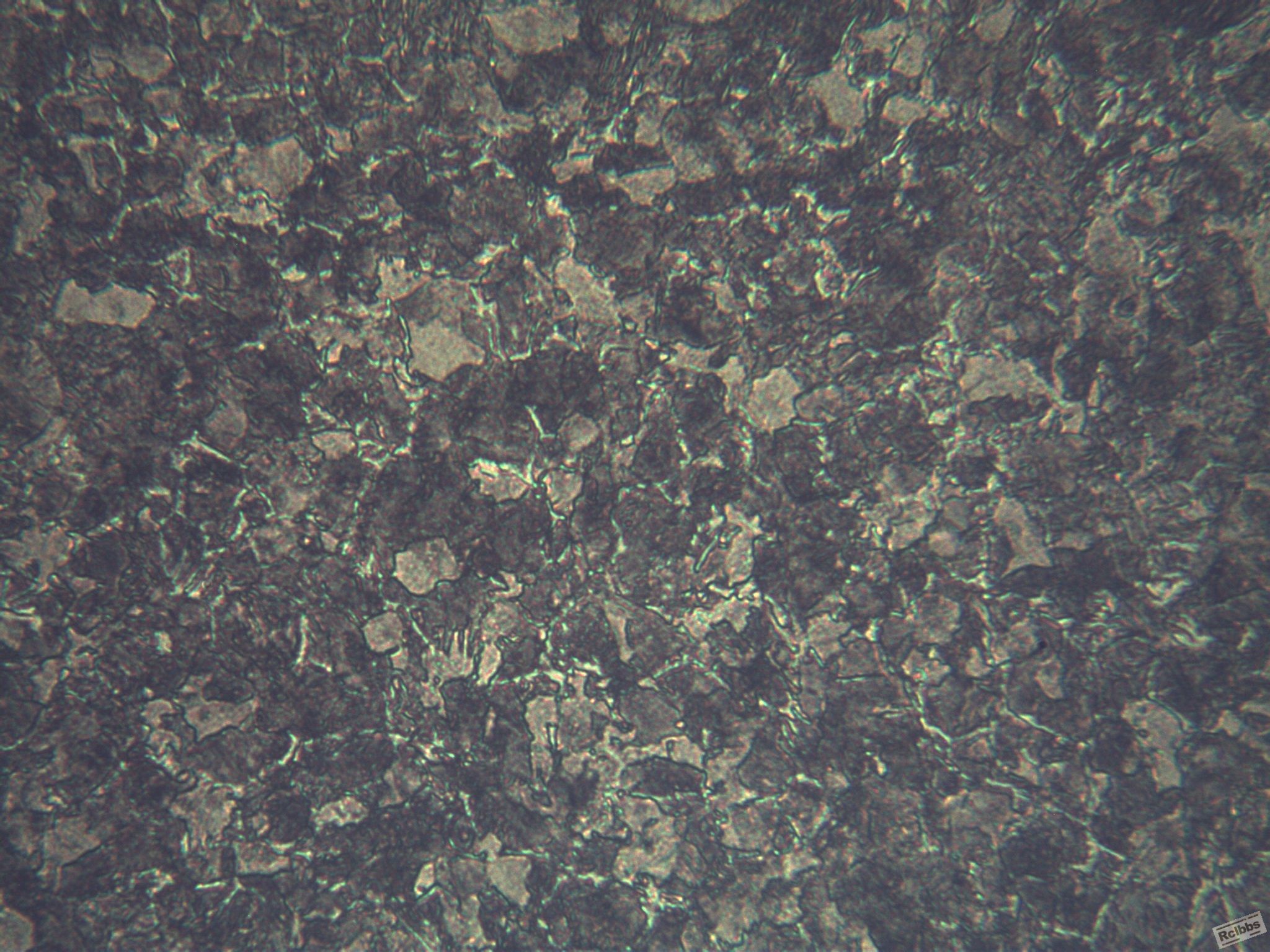

评级网F+回火S+屈氏体   6级   硬度:21-22HRC   照片位置为心部。。轴径25mm。。不知道这样评对吗
发表于 2013-7-29 13:16:51 | 显示全部楼层
45钢不好调,很难淬透,回火S+网状F+屈氏体,看第一副还村在一定的未溶F

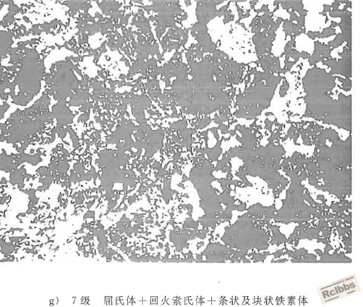

发表于 2013-7-29 14:50:41 | 显示全部楼层
甚至都可以评7级
