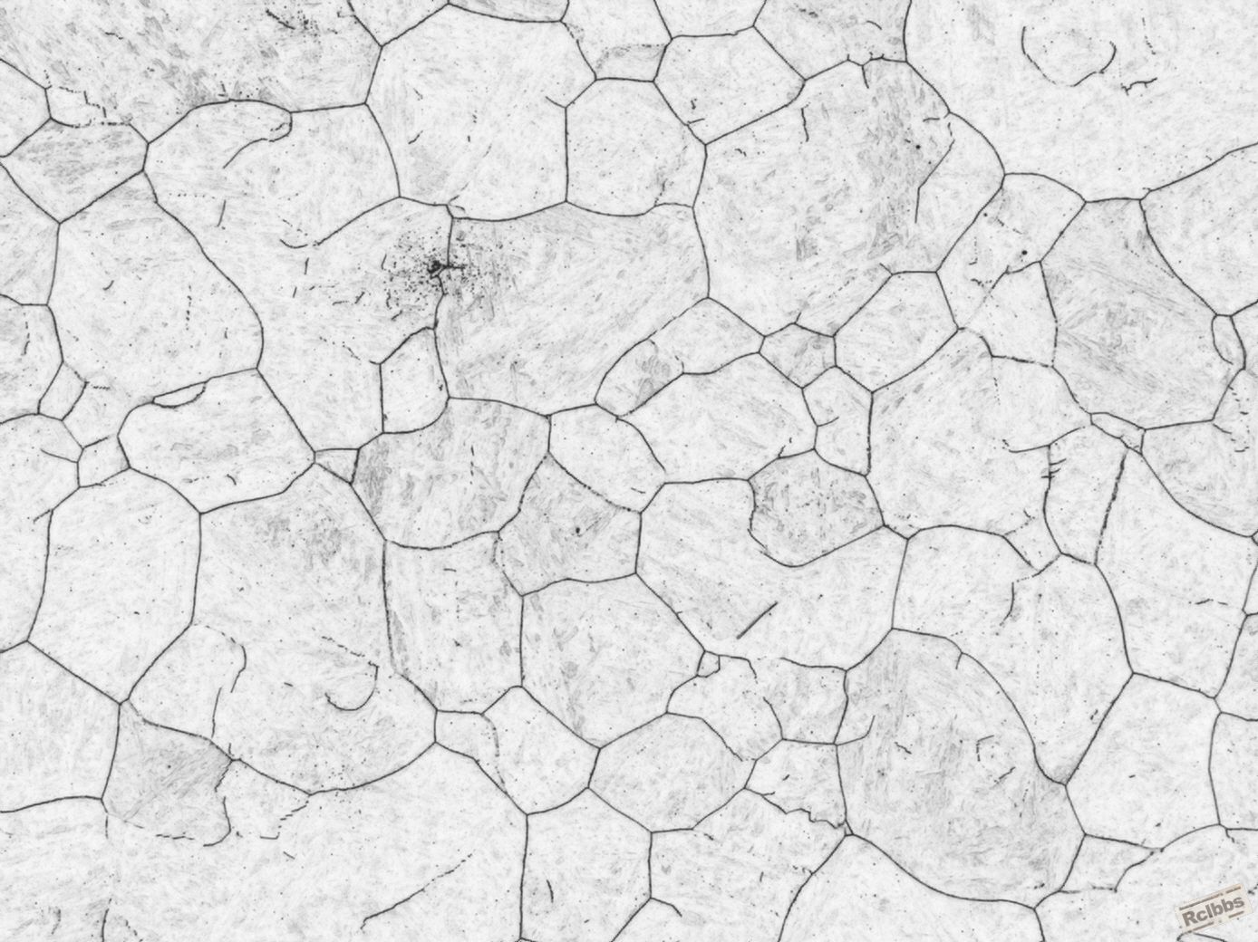

求教,用什么溶液腐蚀淬火态的M50NiL钢的晶粒度?

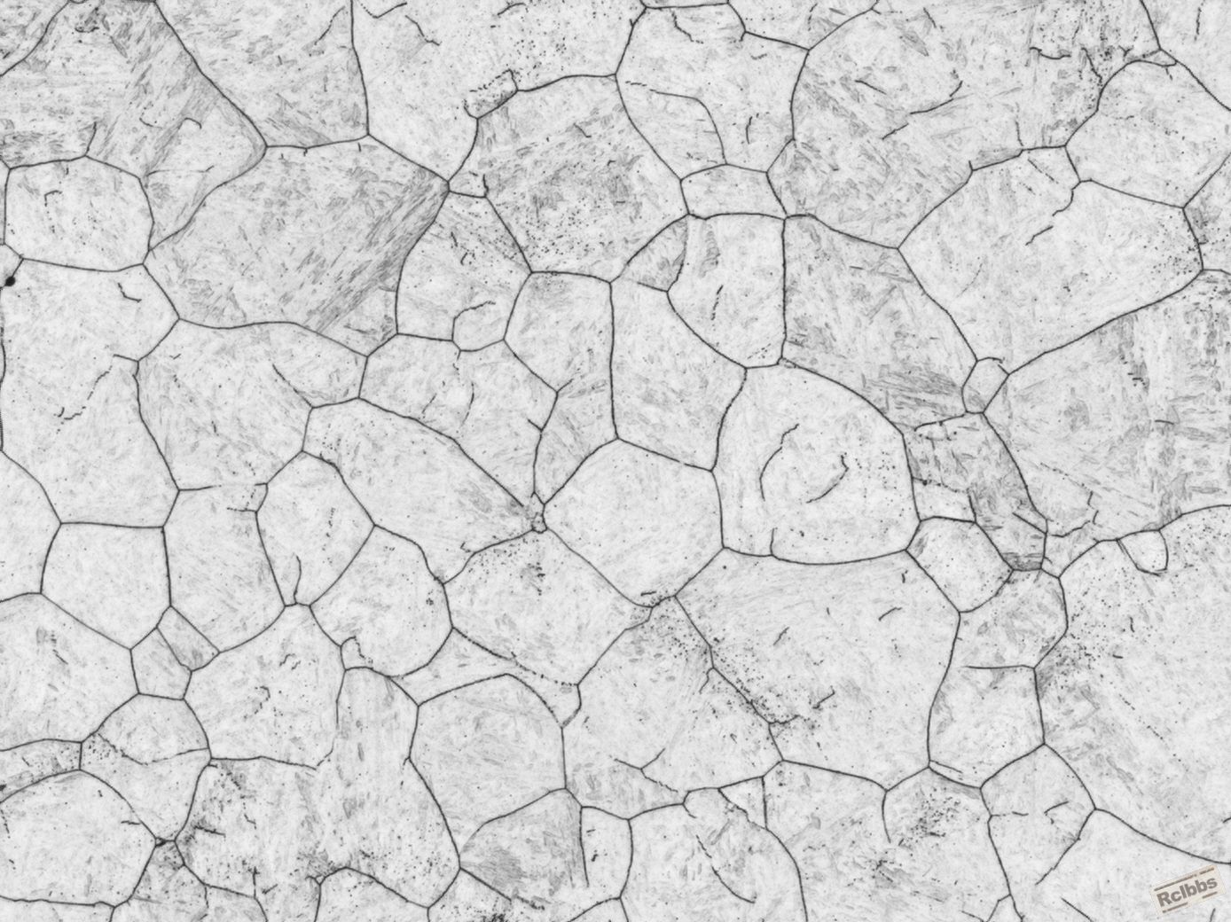

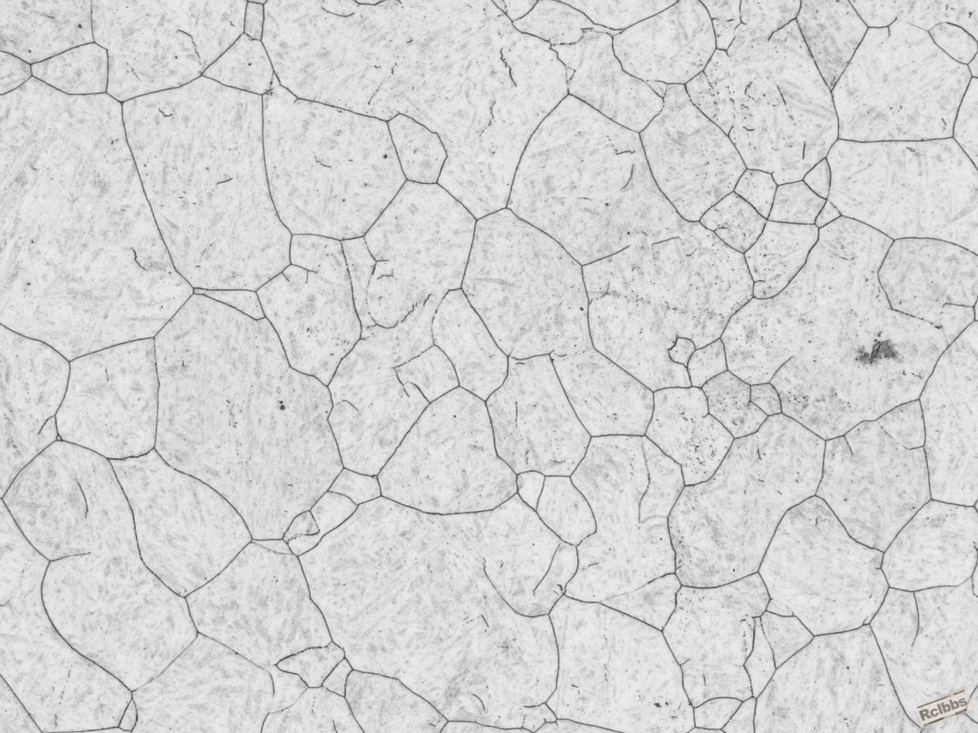

算你走运,我一次偶然的机会接触到这种钢,也是要把晶粒度搞出来,试了好多种腐蚀剂都没有,后来找到一个从来没听说过的配方,叫AG-21,结果很管用。任何钼含量高的钢晶界都不好弄。
100ml 乳酸
60ml 硝酸
4ml HF 氢氟酸
这个腐蚀剂本来是为高温镍合金设计的,但鬼使神差的对M50Nil作用很好。HF酸要注意安全,一定要带厚点的化学品手套,排风箱。
先把试样放进溶液中,腐蚀到表面一层黑面,再用抛光布轻轻把黑面擦掉(要湿的,有氧化硅抛光液),看结果。如果不满意要重复几次。
像常用的苦味酸+盐酸+洗涤剂腐蚀剂对这种钢没用。
这些是我那次的成果,虽然还是有一些晶界没有完全出来,但已经算不错的了。我没有把标尺打出来,因为那样会影响软件测量晶粒度。全都是100倍的
 楼主| 发表于 2013-7-29 22:39:11 | 显示全部楼层
多谢了,试试看。实验室做的一种钢和这个成份相近。也是Mo含量高。之前用苦味酸腐蚀腐蚀出来的总是组织。

发表于 2013-7-30 20:45:36 | 显示全部楼层
2L照片真漂             亮

发表于 2013-8-1 08:43:18 | 显示全部楼层
metart确实经验丰富。我以前做过M50和M50NiL,也就腐蚀出这种效果。

 楼主| 发表于 2013-8-6 10:04:37 | 显示全部楼层
您也是用这种方法的吗?
签到天数: 22 天
发表于 2013-8-6 10:39:38 | 显示全部楼层
老鼠和小川 发表于 2013-8-6 10:04
您也是用这种方法的吗?
是的,美国专家介绍的。自己配了,多试试,熟能生巧。
