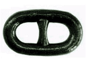

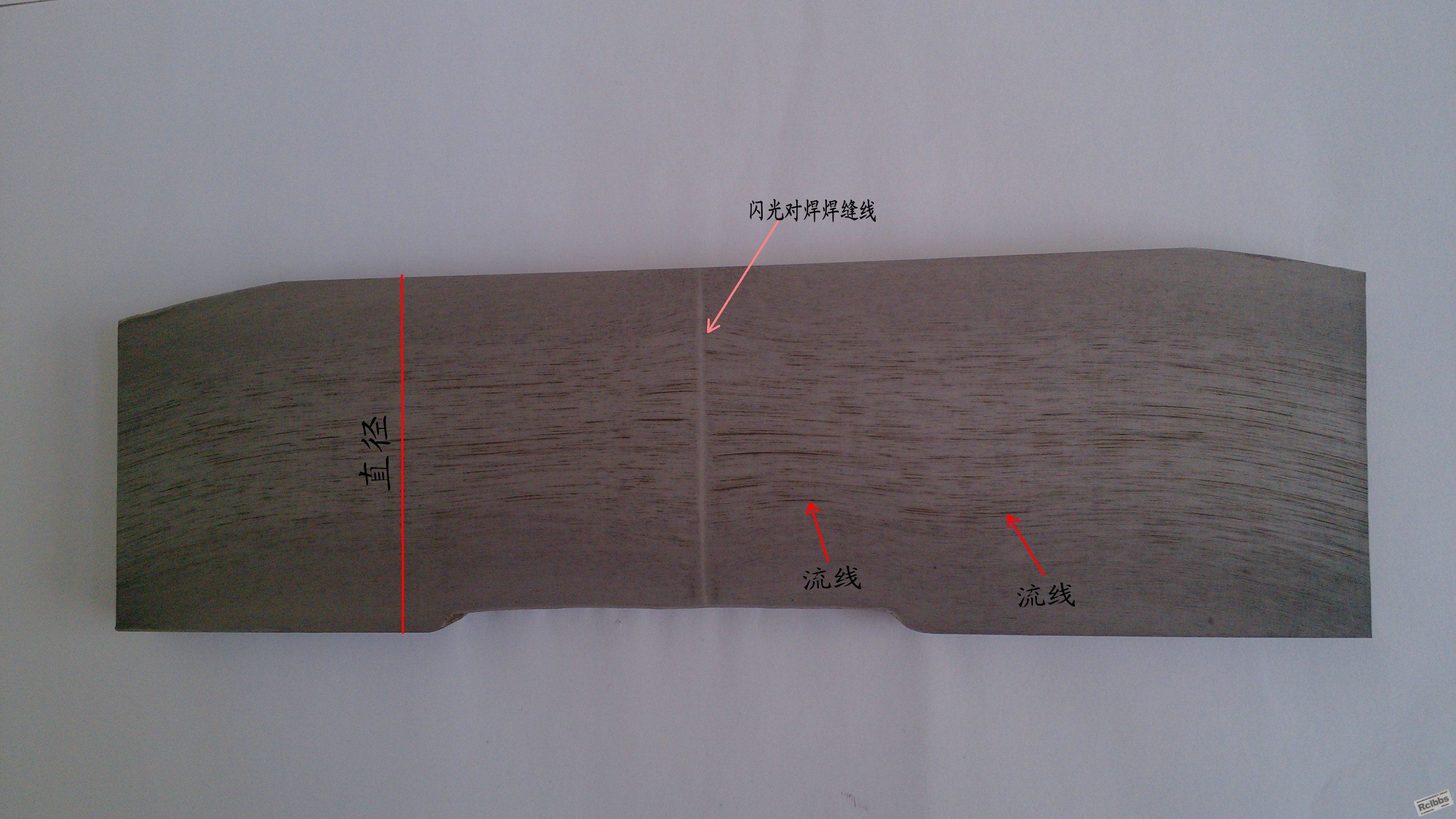

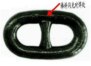

这个是纵截面,产品是锚链环,热影响区是多宽啊?直径为84mm
这是产品

如低倍无法界定的话,建议作高倍检验。
 楼主| 发表于 2013-7-31 09:14:37 | 显示全部楼层
有哪位大侠能根据这个低倍照片判断热影响区的宽度吗?
发表于 2013-8-2 13:35:54 | 显示全部楼层
大概约5mm左右,你要放个尺子在旁边我们好看尺寸了,这样只能估计。还有最好用酸腐蚀一下,变色的都是热影响区。
 楼主| 发表于 2013-8-2 14:32:41 | 显示全部楼层
water2080 发表于 2013-8-2 13:35
大概约5mm左右,你要放个尺子在旁边我们好看尺寸了,这样只能估计。还有最好用酸腐蚀一下,变色的都是热影 ...
或者你在图片上标上记号表示宽度也行
