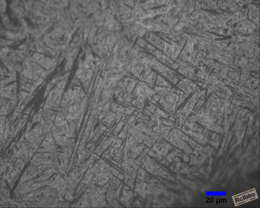

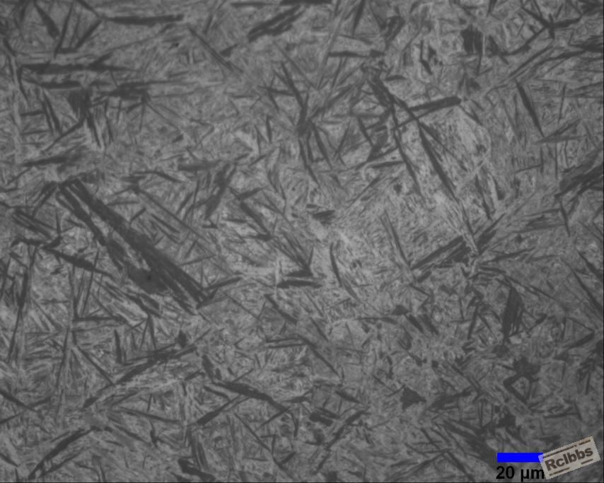

[求助] 20CrNiMo 渗碳淬火异常组织?
发表于 2013-7-30 18:40:28 | 显示全部楼层 |阅读模式
热处理淬火工艺:加热870°油温140°(T40油)
伞齿轴部与伞齿头部连接金相组织
签到天数: 520 天
发表于 2013-7-30 19:00:12 | 显示全部楼层
个人感觉表面B太多了,140油温,等温似得.
签到天数: 69 天
发表于 2013-7-30 23:03:28 | 显示全部楼层
1 LZ是直伞还是螺伞,从金相组织看像精锻直伞,没有正火造成的晶粒粗大。
2 组织像过渡区形变量大造成晶粒的异常长大。,
签到天数: 611 天
发表于 2013-7-31 09:25:50 | 显示全部楼层
个人感觉象B
签到天数: 179 天
发表于 2013-7-31 10:58:38 | 显示全部楼层
貌似CP偏高了,另外淬火温度840℃就可以了
签到天数: 75 天
发表于 2013-7-31 11:58:02 | 显示全部楼层
如果变形量允许的话,可以重新淬一次火,马氏体组织就细化了
发表于 2013-7-31 14:36:33 | 显示全部楼层
冷却慢了,这么多贝氏体
签到天数: 809 天
发表于 2013-7-31 14:41:39 | 显示全部楼层
基体是淬火马氏体+少量残余奥氏体,黑色针状物为下贝氏体。
签到天数: 49 天
发表于 2013-8-1 08:42:58 | 显示全部楼层
渗碳后一次淬火还是二次淬火啊?
签到天数: 22 天
发表于 2013-8-1 08:48:31 | 显示全部楼层
油没有问题,加热温度有点过高,应该在830+15摄氏度。
另外,原始组织有点问题,明显锻后退火或者正火不当。
发表于 2013-8-1 09:59:57 | 显示全部楼层
马氏体针太大了,按照齿轮金相组织判定都有7级了,估计是原始组织有问题,正常情况不会出现这么大的组织,而且你加热温度对于齿轮钢来说不算高。
发表于 2013-8-1 15:30:34 | 显示全部楼层
淬火温度偏高了,是否炉子温度不准确?
 楼主| 发表于 2013-8-1 17:39:54 | 显示全部楼层
不可以返工的,是齿轮变形量不允许
 楼主| 发表于 2013-8-1 17:42:35 | 显示全部楼层
小桥流水!!! 发表于 2013-8-1 15:30
淬火温度偏高了,是否炉子温度不准确?
      设备没有问题,
 楼主| 发表于 2013-8-1 17:44:04 | 显示全部楼层
竹林风 发表于 2013-8-1 08:42
渗碳后一次淬火还是二次淬火啊?
      是一次淬火
 楼主| 发表于 2013-8-1 17:47:27 | 显示全部楼层
huweiwh 发表于 2013-8-1 09:59
马氏体针太大了,按照齿轮金相组织判定都有7级了,估计是原始组织有问题,正常情况不会出现这么大的组织,而 ...
个人认为是黑色是贝氏,您说的应该是贝氏体吧?
发表于 2013-8-1 20:45:47 | 显示全部楼层
马氏体针6级,残奥看的不太清楚,用的淬火温度太高了,我们这儿820+5℃淬火,建议重新加热,淬火温度低一些
发表于 2013-8-2 11:19:52 | 显示全部楼层
感觉马氏体针太粗大了
签到天数: 75 天
发表于 2013-8-2 12:09:35 | 显示全部楼层
齿轮一般后续都需要磨齿的,有磨削余量,你可以试验1-2件返工看能否磨得起来,然后再决定整批是否要返工
 楼主| 发表于 2013-8-2 15:57:52 | 显示全部楼层
没有磨削量,是直接研磨配的
