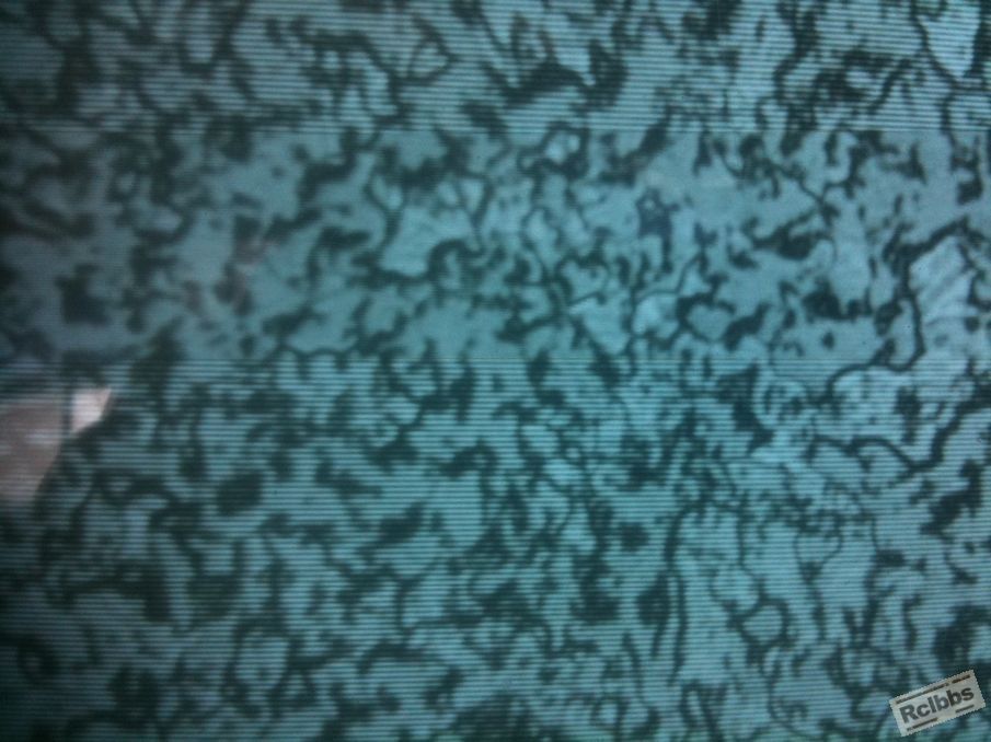

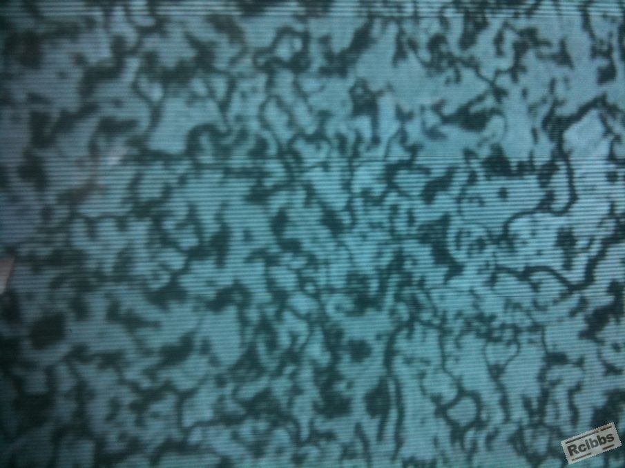

该材料:C1022低碳钢
球化退火工艺,请帮忙分析一下,为什么球化的珠光体是呈小块状的,而不是呈点状或者球状,谢谢?

先晒晒你的工艺。。。。。。。。。

应当是保温时间不够,线材还是板材?装炉量是多少?
