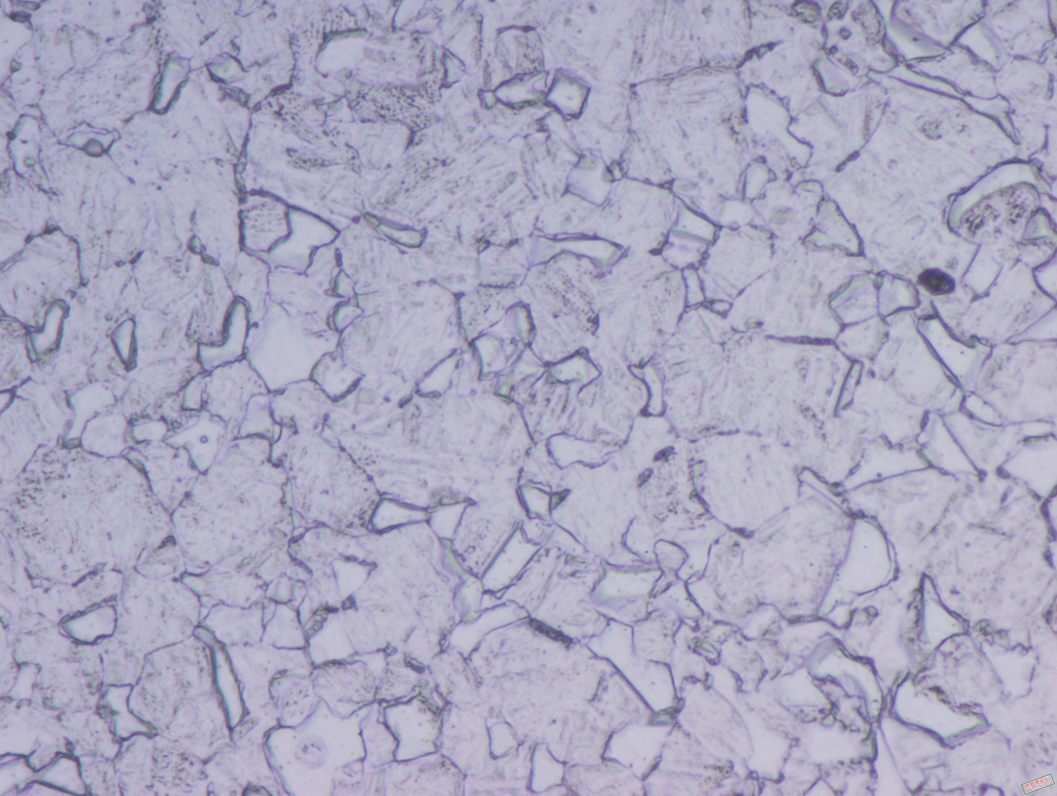

大家好,这是一个用在汽车上的行星齿轮的心部组织,可以看到很多块状铁素体的存在,大家看了后会有什么想法,因为要求心部组织是低碳马氏体,还有这些铁素体是析出的还是未溶的??

淬火温度过低、加热时间不足,还有就是冷却能力不够。

铁素体沿晶界析出,淬火晶粒依稀可见,证明淬火温度低于AC3。
在晶界处好像看不到屈氏体组织,说明材料的淬透性还可以或者说冷却能力不低。

我在做的时候,在停电引起淬火延迟得到产品心部组织和你的相同,(有的F要大块点)。所以建议你说说你的设备,和加工该试样产品时的情况。
