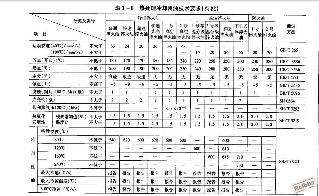

一般买淬火油你的供应商每季会提供这方面的分析报告给你,每年提供SGS报告,若没有,可以要求
签到天数: 2798 天
发表于 2013-8-5 10:41:47 | 显示全部楼层
根据使用要求,按照有关标准进行检测:
发表于 2013-8-5 12:32:01 | 显示全部楼层
请问一下,油中可以允许含水达多少百分数?也就是说只要水的含量不超过某个百分数值就算合格。
发表于 2013-8-5 13:00:15 | 显示全部楼层
1、冷速曲线 2、粘度  3、闪点、燃点 4、水份 5、PH值 6、特性温度     好想就这么多把
发表于 2013-8-7 10:34:40 | 显示全部楼层
油中水分含量要求不超过300ppm
签到天数: 2798 天
发表于 2013-8-7 11:58:49 | 显示全部楼层
请看我贴出的表格,不允许含水啊。

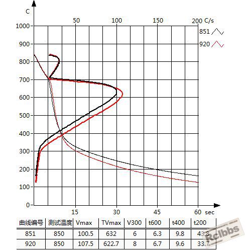

发表于 2015-9-10 14:52:39 | 显示全部楼层
我是一只鱼 发表于 2013-8-1 13:17
最大冷却速度,300冷却速度,特性温度都采用什么设备测得啊?
您好需要淬火油冷却性能测试仪,测出曲线如下。仪器为我单位南京航达热加工材料研究所发明研制,需要请联系18905181488  QQ490623928,如有技术问题也可与我沟通。
