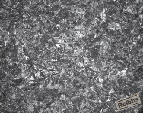

经我厂渗碳淬火的20CrMo材料齿轮轴心部出现少量的贝氏体,但相关国家标准和企业标准都没有对心部贝氏体级别的限定。我想请教各位此类零件少量的贝氏体对零件使用寿命影响多大?少量的贝氏体是否会决定零件热处理是否合格?

上图请各位帮看看是否存在贝氏体?是何种贝氏体?是否严重?多谢,多谢!

个人认为存在  如果是在心部地话,也不会有太大影响

心部B氏体,你要看工件的大小,如果大的话,心部B不可避免,只要不出现上B或粒状B,应该没事
