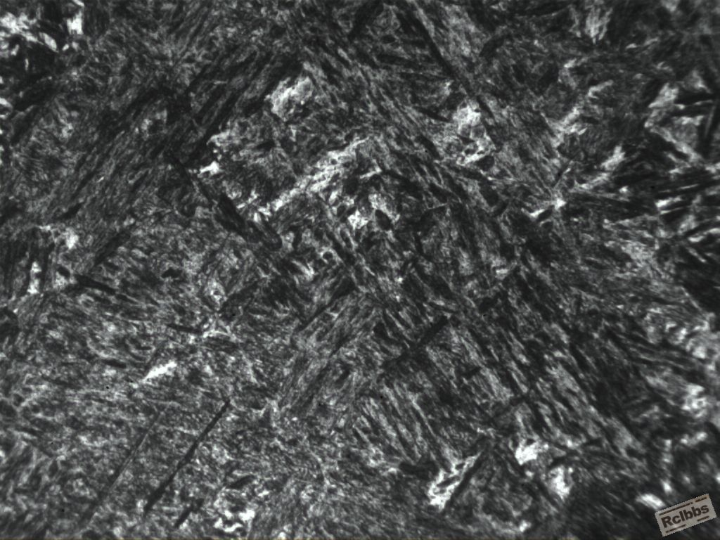

[求助] 请教各位这图的组织

应该是心部组织。。。。。。

马氏体+下贝氏体+碳化物+残奥

juliaDWX 发表于 2013-8-1 16:03
另想请教一下,这样的热处理工艺,有可能出现索氏体吗?180°回火4小时。
回火温度是对的,180℃是不太可能出现回火索氏体。
淬火温度应该也差不离。可能有点高了
你应该是希望得到均匀的低碳马氏体:
(400倍)
你的金相感觉看不到明显的低碳马氏体。最好找人去你们厂分析下

回火马氏体,残余奥氏体。渗碳大概表面就得到这种组织,再往外一点容易得到碳化物,再往心部残奥就少了,还见过心部未淬上的原始组织。
