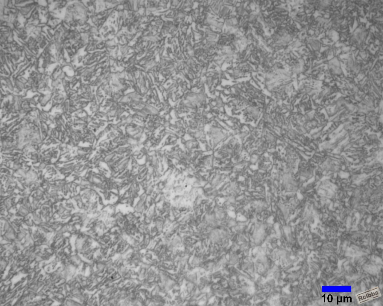

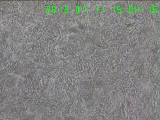

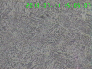

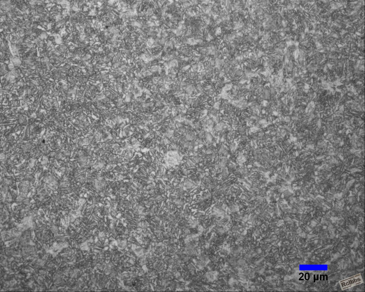

发表于 2013-8-1 07:27:33 | 显示全部楼层 |阅读模式
心部硬度要求32HRC以上,测出只有30HRC
淬火工艺:880度, 油温140度(MT340),时间20min
工件是30X30mm的被齿
签到天数: 809 天
发表于 2013-8-1 08:50:55 | 显示全部楼层
几乎是贝氏体。。。。。。
发表于 2013-8-1 08:57:16 | 显示全部楼层
HRC 发表于 2013-8-1 08:50
几乎是贝氏体。。。。。。
这个图怎么看出来是贝氏体,,求老师仔细说说。。贝氏体的图我还真不认识
签到天数: 809 天
发表于 2013-8-1 09:19:58 | 显示全部楼层
那些白的较大块的铁素体应该是无碳化物贝氏体,其余应该是粒状贝氏体。个人看法,不一定正确。
发表于 2013-8-1 09:48:58 | 显示全部楼层
哦,听老师这么一说,还真有点像是无碳贝氏体
签到天数: 872 天
发表于 2013-8-1 11:05:15 | 显示全部楼层
钢管热轧空冷形成的粒B
签到天数: 143 天
发表于 2013-8-2 13:42:52 | 显示全部楼层
我司有正火,是摩托及汽车齿轮毛坯,如正火后组织中有无碳化物贝氏体和粒状贝氏体它们对后续齿轮的机加和渗碳淬火会有怎样的影响?谢谢!!
签到天数: 809 天
发表于 2013-8-3 13:31:02 | 显示全部楼层
渗碳淬火可以改变原来的组织。
发表于 2013-9-29 17:13:58 | 显示全部楼层
JACK0909 发表于 2013-8-2 13:42
我司有正火,是摩托及汽车齿轮毛坯,如正火后组织中有无碳化物贝氏体和粒状贝氏体它们对后续齿轮的机加和 ...
正火基本上不会出现贝氏体组织的,正火后是铁素体和珠光体。如果不放心可以再热处理之前做个金相检查。
个人认为造成硬度低的原因就是出现了贝氏体,可以减低油温,提高搅拌速度试试。
