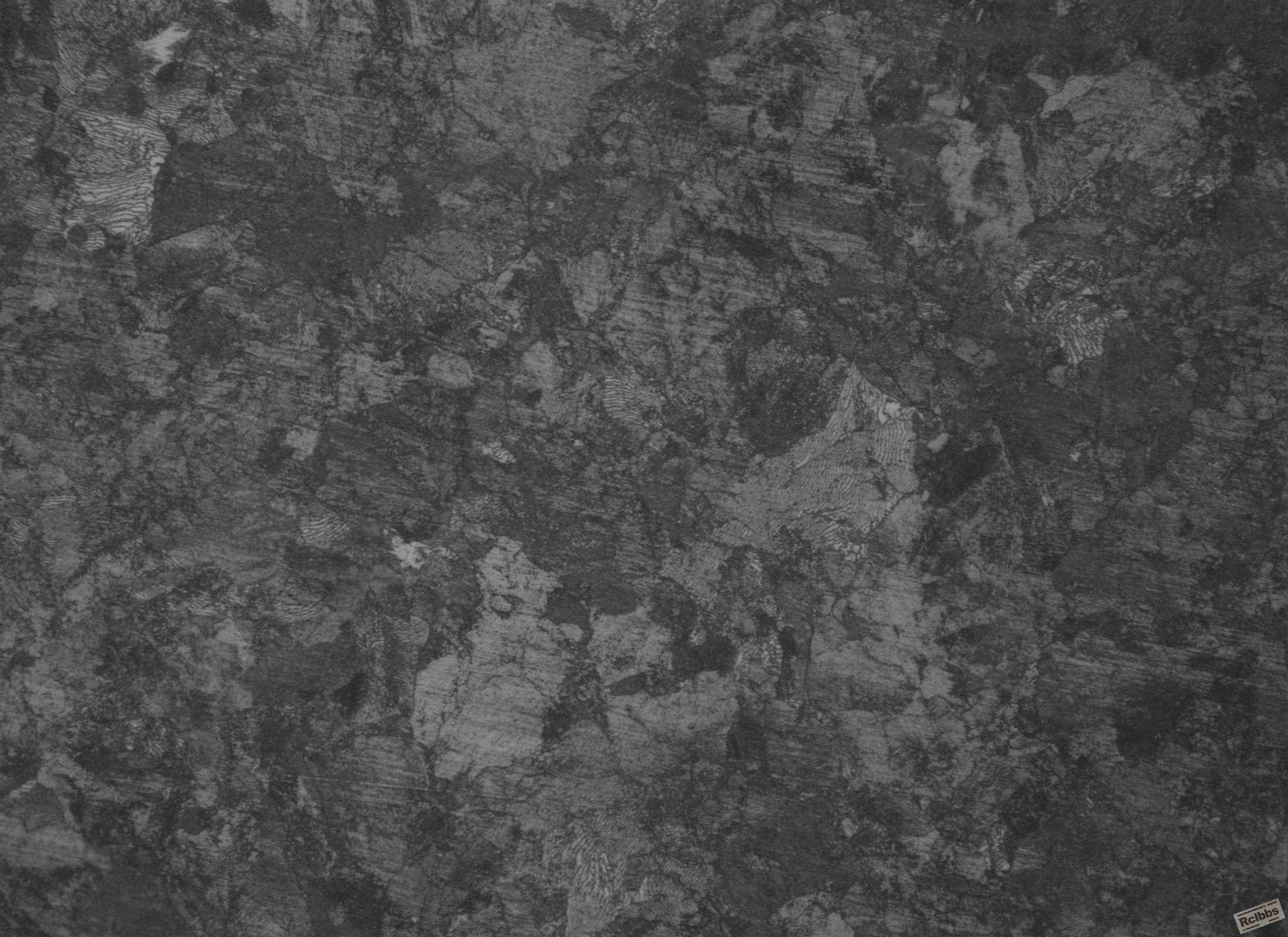

材料为70mm的60SI2CRA,感觉像珠光体,但是总感觉很浑浊,不清楚,请教大家,谢谢!
发表于 2013-8-1 15:30:11 | 显示全部楼层
是珠光体组织没错,坑内会有其他组织,建议重新制样。
发表于 2013-8-1 15:30:15 | 显示全部楼层
只能说是看得到珠光体,浑浊是因为制样不好
签到天数: 809 天
发表于 2013-8-2 10:09:14 | 显示全部楼层
珠光体,抛光痕迹明显。
 楼主| 发表于 2013-8-3 20:18:36 | 显示全部楼层
谢谢各位,我叫他们重新制样
发表于 2013-8-5 08:24:54 | 显示全部楼层
珠光体,是在1500倍下拍的吗
