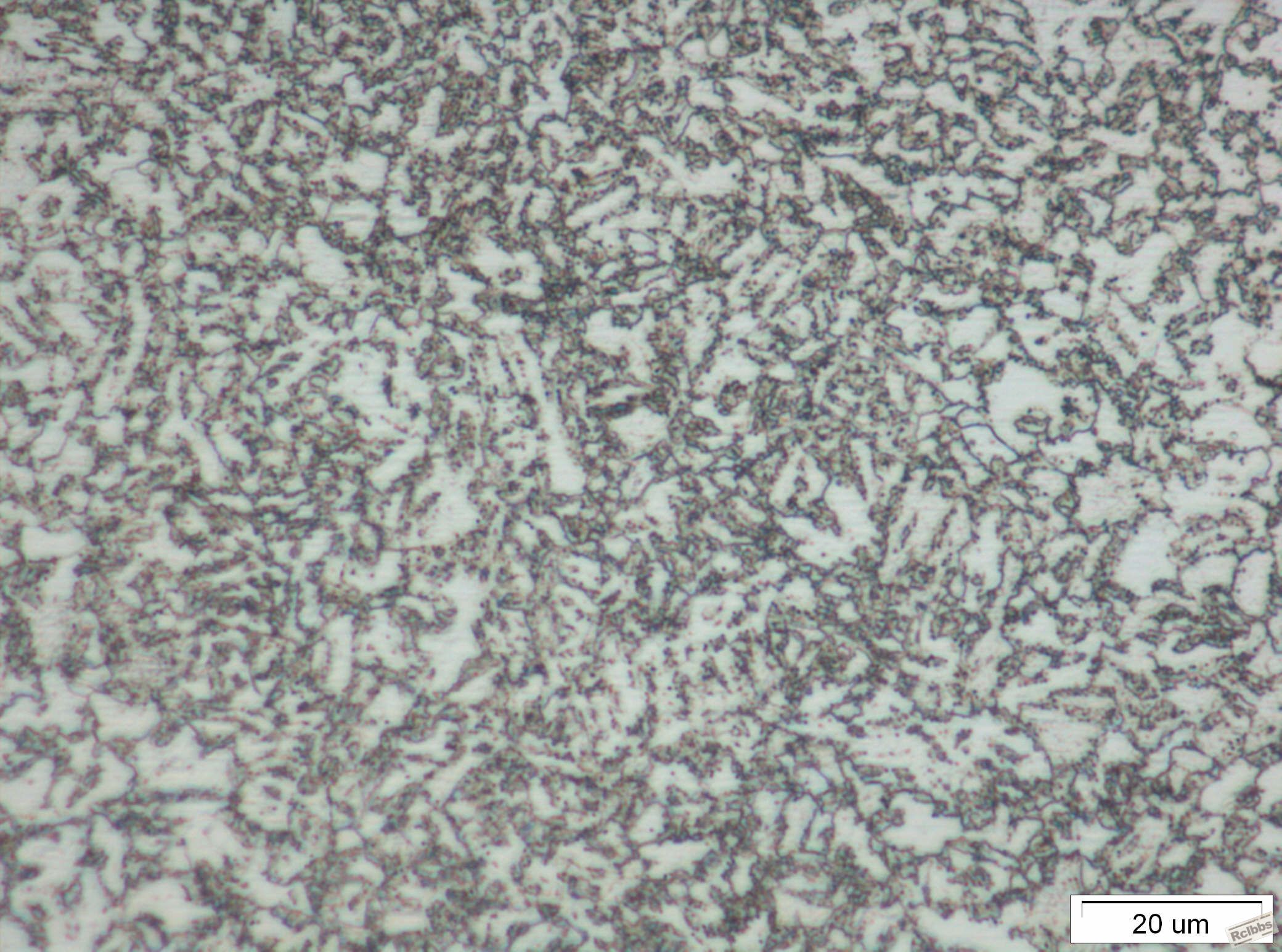

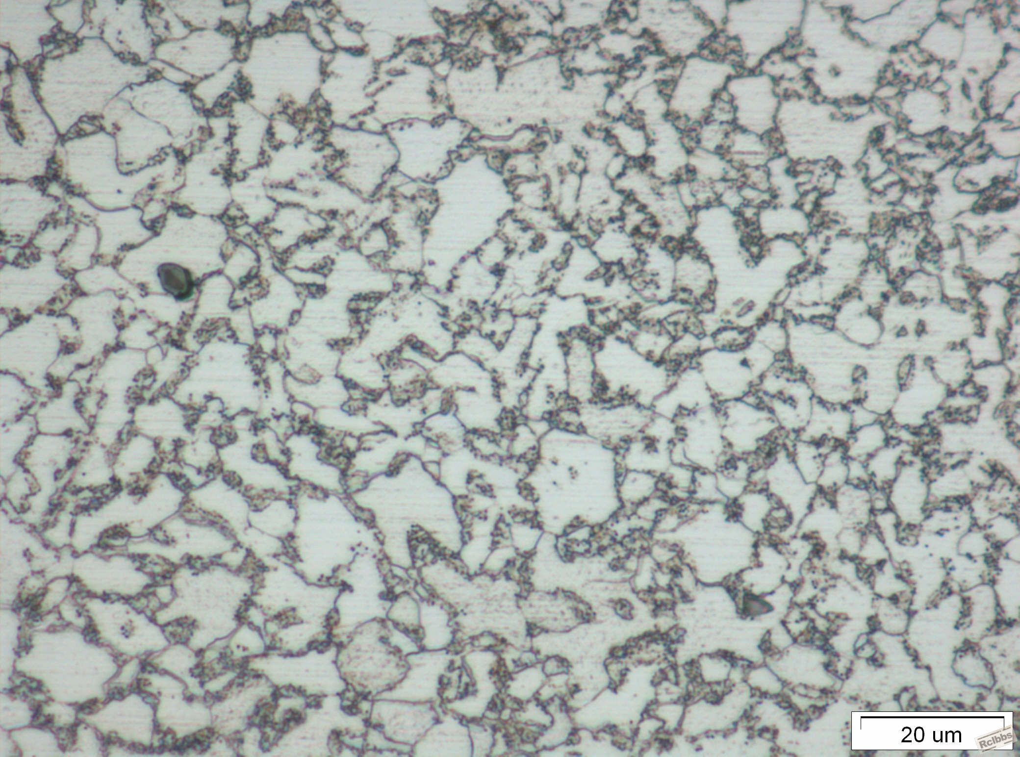

材料20Mn2 同一个试样相邻位置500倍金相图片 都是什么组织有何区别
发表于 2013-8-2 10:37:21 | 显示全部楼层
这组织挺奇怪的,铁素体+粒状贝氏体?
    不确定,等明白人解答。
发表于 2013-8-5 08:22:39 | 显示全部楼层
有点像球化的样子,珠光体发生球化了

恩  这个是经过接近700度回火的组织  但是第一张原始组织 不像是珠光体中的碳化物球化 感觉有点事贝氏体 球化了  两张图片产生的差异又是为什么呢

两张图片的拍照位置在哪里,表面?心部?

都是心部同一个金相面 紧邻的两个视场

这应该是锻造后,组织再结晶回复不足特有的现象。楼主不妨分几个不同温度(500°以下、700°、800°、900°),试着保温一阵子后再看看组织是否变化。

铁素体+点状珠光体

铸态的,应该就是偏析导致的了,所以组织不均匀,导致两幅图片差异这么大,你可以用100倍拍拍看看,看看是否存在偏析现象

上面的好像渗过碳了,但是碳浓度不高,下一张应该是原始组织,P+T

是铸件 状态是经过热处理的 能不能说说  这两种组织一样吗  具体都是什么

因为这个东西经过调质处理 回火温度高 而且还是心部的试样  组织就很奇怪了  我们这的产品经常是这种奇奇怪怪的组织。。

铁素体+粒状贝氏体,两种组织性质一样,含量多少的区别

两张金相倍数一样,但组织的粗细却大相径庭。若确定是铸件,那么,取样部位需要跟大伙明确一下,当然,最好,将铸件的大致形状也能上一下照片,则更好。以及其铸造成型后,开箱的温度是?曾经历的热处理过程是?
