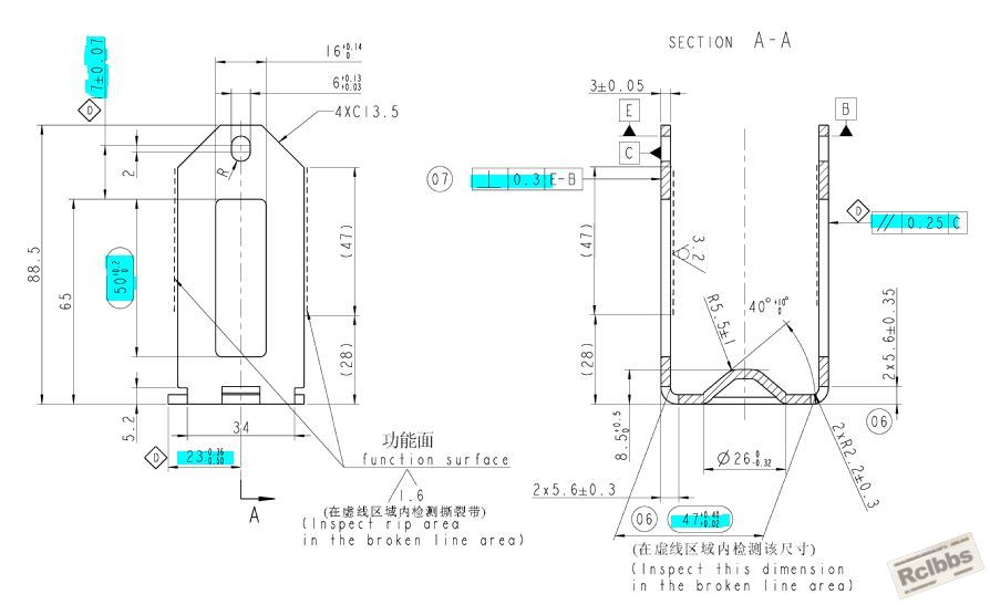

材料要求屈服强度大于550MPA。做冲压件的话,这个材料比较硬,不太好冲。而且有些尺寸不能达到。
用什么材料和加工方法可以做出来?可以粉末冶金吗?

有以下几点需楼主进一步明示:
1、该工件服役情况大致如何?能清晰服役条件的话,后续很多问题就比较好设定了;
2、“材料屈服强度大于550MPa”的要求是出于什么目的而提出的?强度检测需取样,此取样部位是否有明确具体部位?
上述问题清楚后,方可进一步确定选择材料,加工工艺,以及材料性能指标的设定。
另注:
“粉末冶金件”是粉末金属小颗粒通过一定的配比,在添加一定烧结料后,经拌料充分,烧结、压制成型的工件(后续也有可能进一步热处理)的统称,其成分、烧结前金属粉末颗粒大小、烧结后压制紧密程度以及相应的热处理效果等等,均会导致性能差异极大,笼统地说用“粉末冶金件”来制作该工件,谁也不能说好或不好。要看粉末冶金件是否能达到的服役所需性能。

典型的板材冲压成型,图纸上工艺孔槽都设计好了,别想其他办法了,从冲压模具上想办法保证精度。
