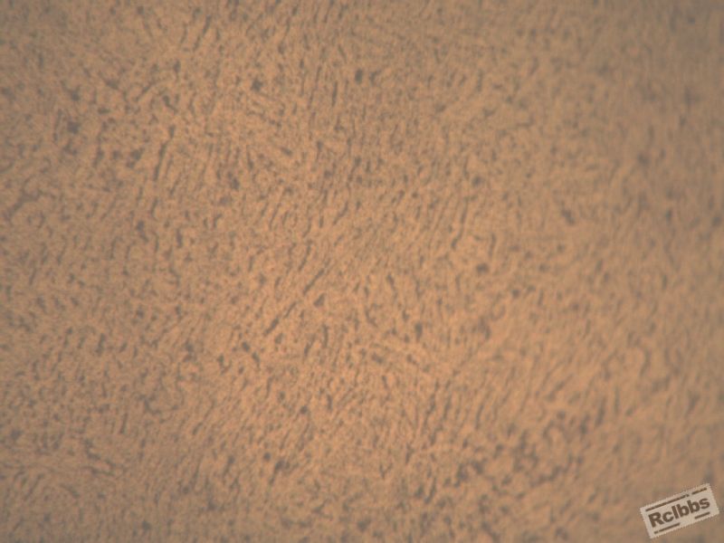

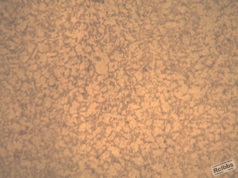

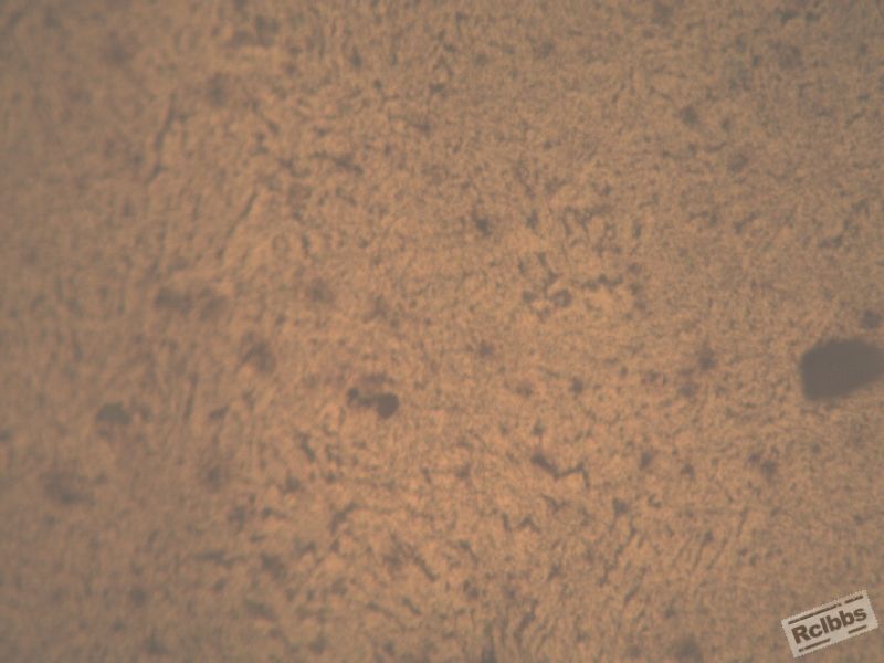

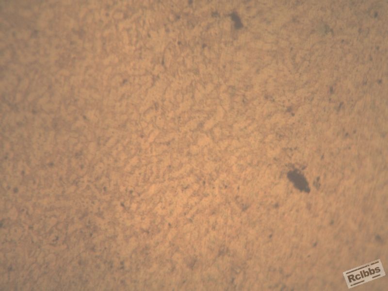

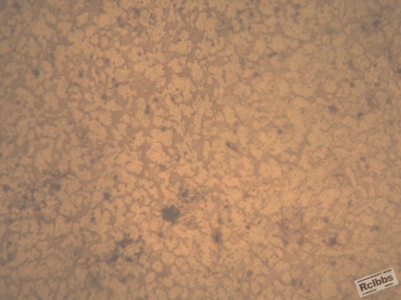

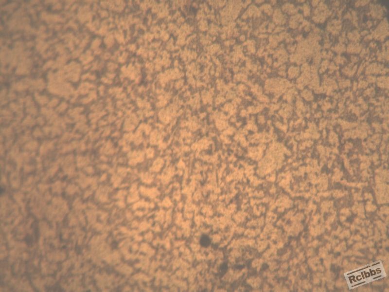

最近一段时间黄铜锻造老是有裂纹,温度和工艺都调整了不下十种,但是问题还是解决不了,我把以前没有裂纹的产品和现在有裂纹的产品分别做了金相,请大家指教
 楼主| 发表于 2013-8-3 07:50:31 | 显示全部楼层
前面两张图片是有裂纹的产品金相,后面四张是以前没有裂纹的产品金相
 楼主| 发表于 2013-8-3 07:58:13 | 显示全部楼层
我现在想用600度回火一小时,再用760度两次锻压,工件直径50长200,不知道这个工艺可不可以

发表于 2013-8-6 13:27:05 | 显示全部楼层
你的图片都是锻造后的图片么?对于黄铜只是有α和β俩相,之间存在着一些强化相,而对于裂纹容易在过烧或者是过热的过程中形成

发表于 2013-8-6 21:00:33 | 显示全部楼层
貌视开裂件退火组织不好
