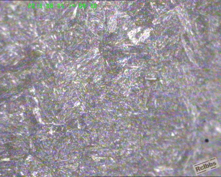

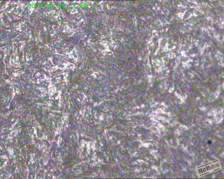

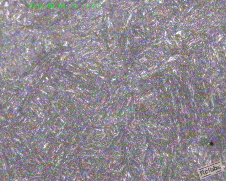

RT金相为42CrMo材料淬火+回火金相,直径为50mm的棒材,大家交流下是否还需要继续改进……

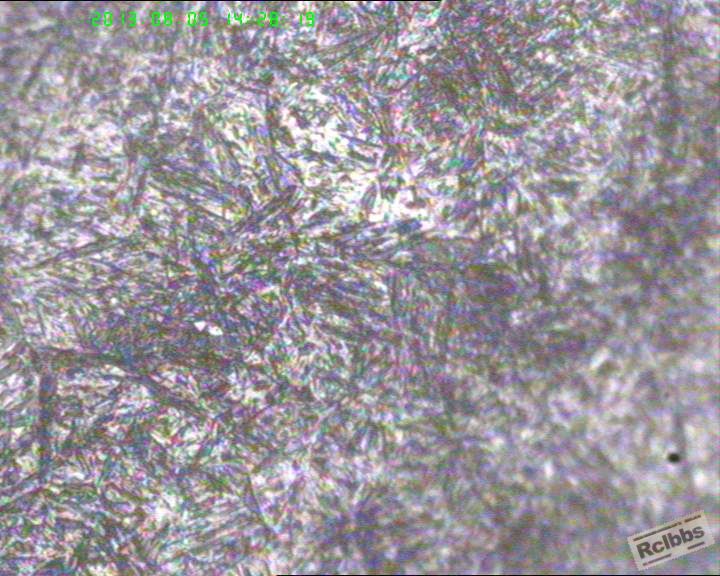

补上心部照片

从金相组织看,次表面的组织做的不错啊,但这并代表不了说产品就一定好,还要配合其他机械性能来定吧。

哦,其他地方这种材料是很常用的材料了。   补的心部照片看,残奥明显增加了,还是要从淬透深度方面考虑下,我对什么淬透临界直径不太了解。

楼主的金相照片反映出材料淬火前已经全部奥氏体化,但成分扩散均匀度尚少欠,使原始的铁素体区域奥氏体化后,C含量偏低。即相间偏析现象改善不足。导致淬火后,出现色泽较白的回火索氏体区域。
应该说调质处理基本到位,若还想进一步提高材料性能,那就是在加热保温时间上稍微增加(气氛炉加10-15min,盐浴炉加5-7min),或加热温度微调高5度保温,其余按正常流程走,组织及性能应该会有所改善。
