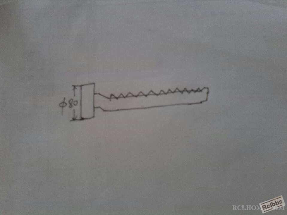

同一个齿条,有三个实验件。材料分别为1、G20CrNi2Mo齿面渗碳整体淬火,渗深2.0-2.5mm;2、30CrMnSiNi2A整体淬火,强度1570±100Mpa;3、40CrNi2Si2MoVA整体淬火,强度大于等于1860Mpa。
设备有真空炉(油淬),井式空气炉,各类温度的盐浴炉。
请问三种材料分别该用什么热处理,变形怎么控制,机加余量如何,说下方法方向,三种材料齿轮区别如何?此类零件估计用于收放作用,载荷一般,速度较低。个人觉得后面用高强度钢做这个是否不大合适?可以用渗碳钢或高碳轴承钢?
零件如图,没有具体图纸,根据记忆手动粗绘,齿条长宽高分别为450,64,32mm。
