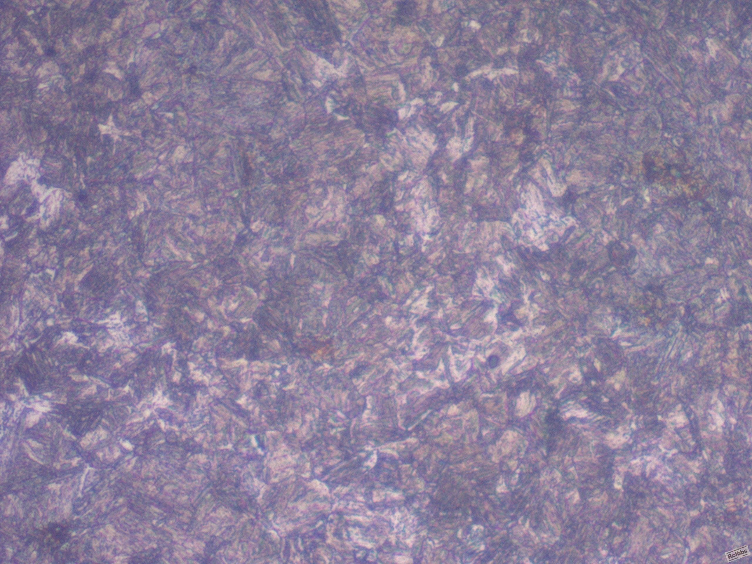

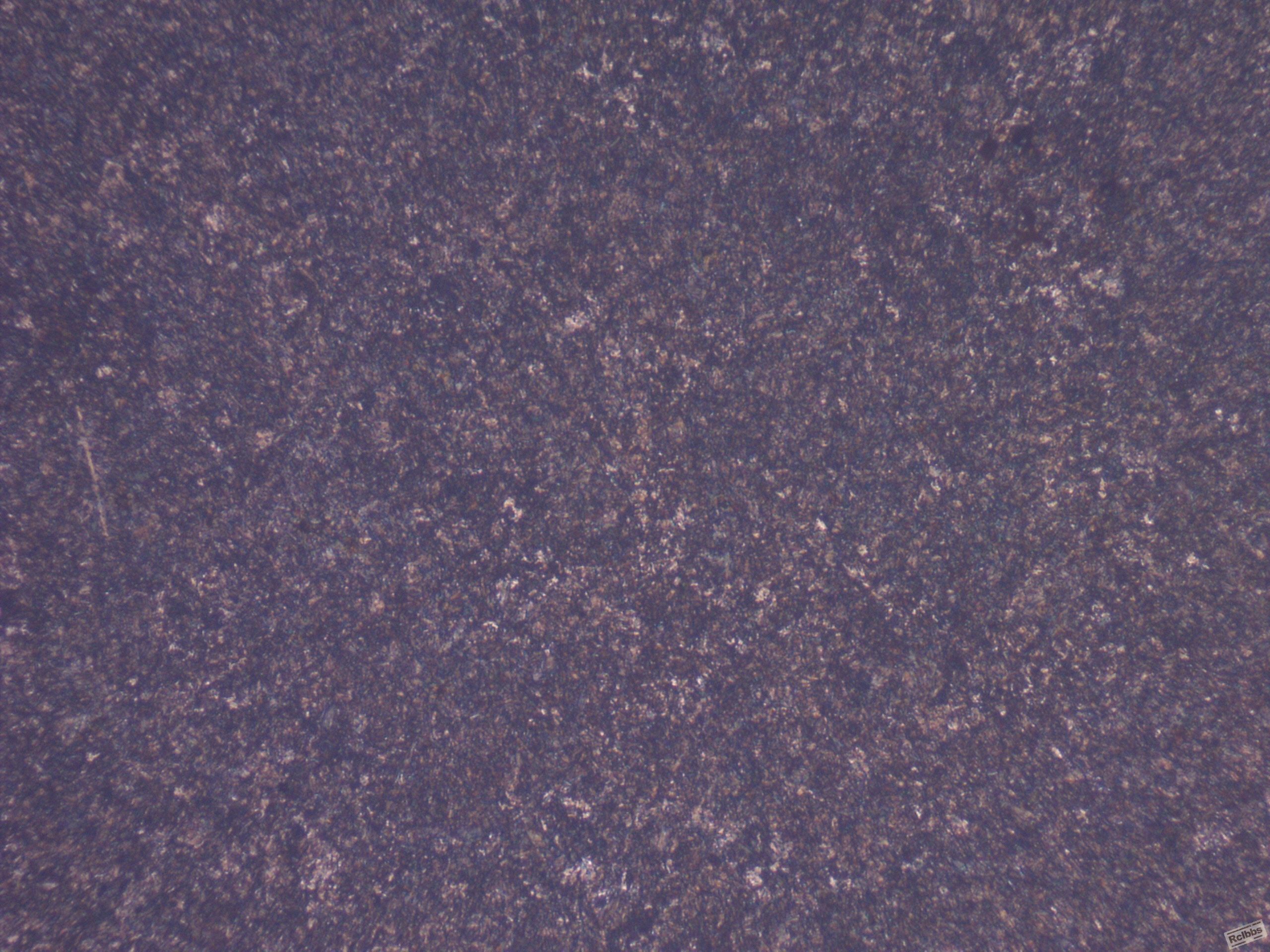

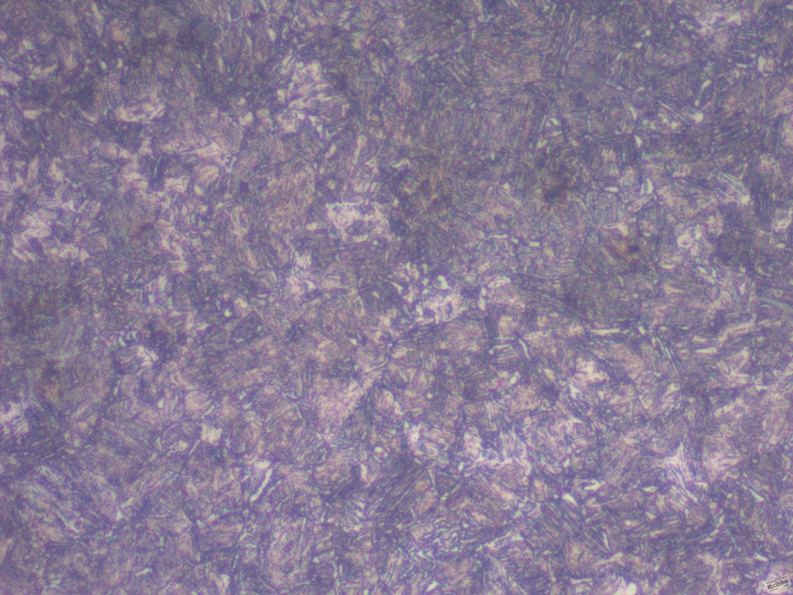

材料是低碳合金钢,具体型号不知道。这是渗碳淬火后的心部组织,请大家给分析分析组织是什么,合格吗???

黑色那些像屈氏体

发表于 2013-8-13 20:09:34 | 显示全部楼层
心部组织合格,一般是铁素体含量多少,这不算多.也没有好大块的.

发表于 2013-8-15 22:58:29 | 显示全部楼层
按照一般的标准算合格吧

发表于 2013-8-15 23:06:05 | 显示全部楼层
合格,按GB/T 25744和JB6141.3标准,都合格,没有未溶型铁素体。
发表于 2013-8-16 09:16:56 | 显示全部楼层
太合格了,,,不过我想问下是20cr吗

签到天数: 362 天
发表于 2013-8-30 21:29:04 | 显示全部楼层
冒昧问下,组织里没有残奥么

冒昧问下,组织里没有残奥么
是心部组织,,,,,

发表于 2013-9-4 09:49:00 | 显示全部楼层
心部组织是低碳马氏体
