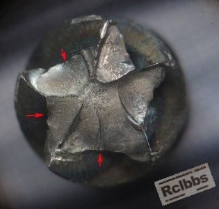

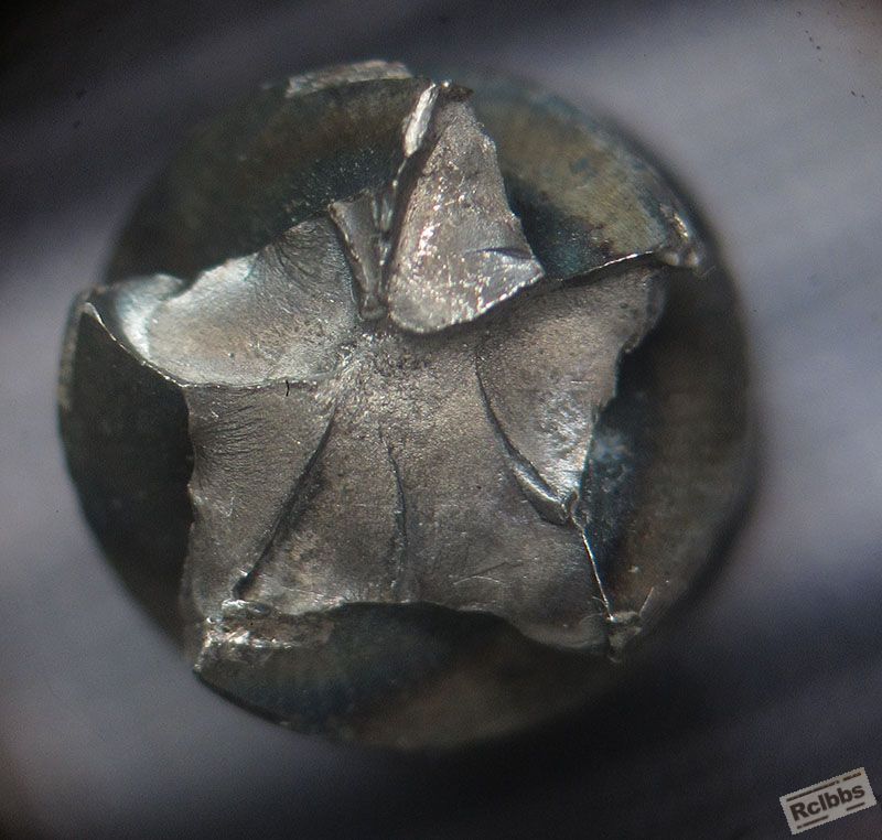

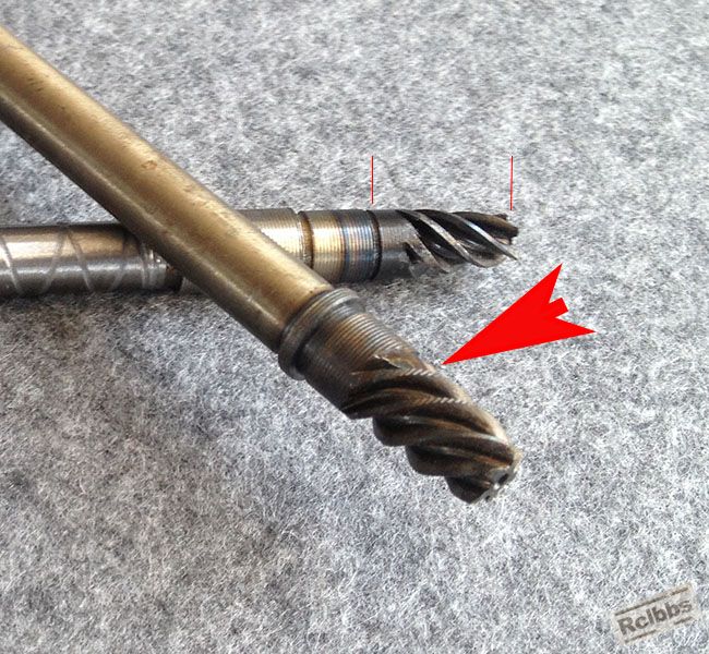

42CrMo齿轴表面高频热处理,180度回火2小时,表面硬度HRC55,心部硬度约HRC20,装机后空载启停实验20小时候发生断裂,请各位大侠帮忙分析下断口,这属于什么类型的断裂,出现失效的最大可能的原因是什么,谢谢啦!
 楼主| 发表于 2013-8-14 08:30:32 | 显示全部楼层
补充一下,发现断口位置有明显的受热痕迹,颜色发紫了,图片上能看到

说明淬火已经开裂了。冷却应力大。

谢谢钢铁医生,这个不是因为扭断时产生热量吗?高频淬火后表面颜色完全正常,只有断裂后才出现受热痕迹。

另外请教这个断裂是属于脆性断裂吗?图片上能看出来裂纹源在何处吗?

端口没看到有塑性变形啊
发表于 2013-8-14 10:14:09 | 显示全部楼层
1、怎么空载也能断?那就大单了
2、照片不清晰,隐约可见三处裂纹源见图

空载就是急停,因为转速比较高,冲击比较大,这个轴是直接用来做转子了,忘了介绍了,这个是个电动工具的轴,空载输出转速在1万以上。
 楼主| 发表于 2013-8-14 10:54:37 | 显示全部楼层
猎艳之王 发表于 2013-8-14 10:18
该零件用于什么场合?能否提供装机后的现场图
这个是电动工具的转子轴,线圈和铁芯直接安装在这个轴上的

断裂处是直接露在外面的吗?
 楼主| 发表于 2013-8-14 20:56:18 | 显示全部楼层
猎艳之王 发表于 2013-8-14 16:14
断裂处是直接露在外面的吗?
断裂处是和大齿轮啮合的
