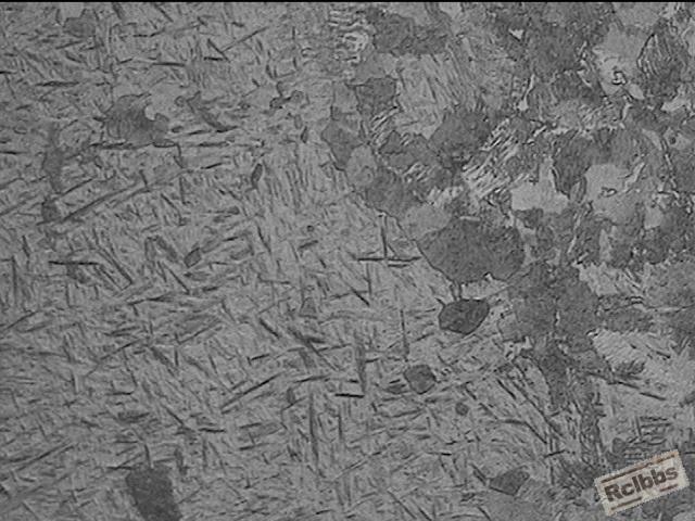

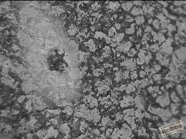

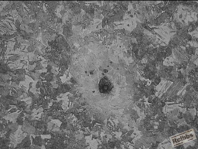

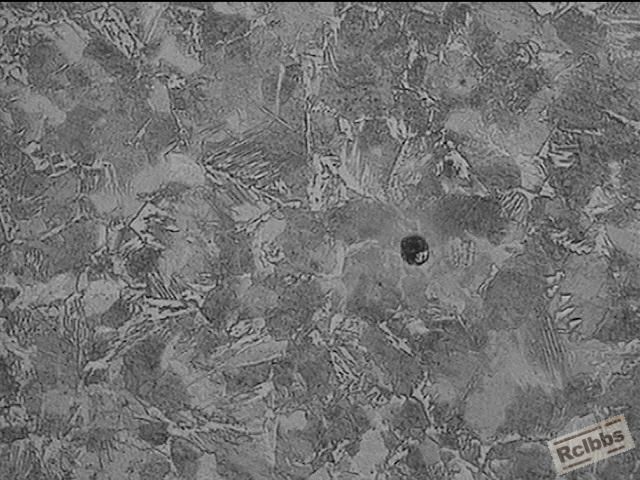

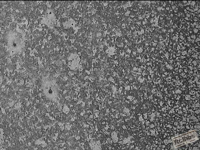

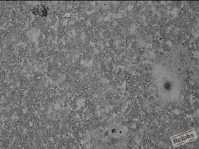

发表于 2013-8-16 10:59:03 | 显示全部楼层 |阅读模式
前面2张100X后面都是400X的

没过热,但组织很复杂,铁素体,马氏体、上B,下B,屈氏体都有。

发表于 2013-8-16 16:48:32 | 显示全部楼层
图4马氏体+屈氏体,马氏体针较长,表面奥氏体化温度高或保温时间长;图5有魏氏组织,是过热的表现。所有图片未见晶界氧化或融化的特征,故:该零件过热而未过烧。

图4马氏体+屈氏体,马氏体针较长,表面奥氏体化温度高或保温时间长;图5有魏氏组织,是过热的表现。所有图片 ...
那用830的温度淬火是不会引起组织过热的吧?是不是产品锻打下没有正火处理或者正火组织不合格,而使渗碳淬不起硬度呢?还有从芯部组织看有很多的铁素体这材料应该不是20CrMoTi吧?表面硬度47。还有跟这批产品一起出来的其他产品组织硬度都是正常的,想问下是不是这产品在渗碳之前就可能存在组织过热呢?

 楼主| 发表于 2013-8-16 20:13:54 | 显示全部楼层
还要说一下这里就第6图为表面组织 其他3-5都是芯部组织!产品听说淬火温度只有830,30分钟。碳势1.15。推杆炉做的!大家帮忙分析下
