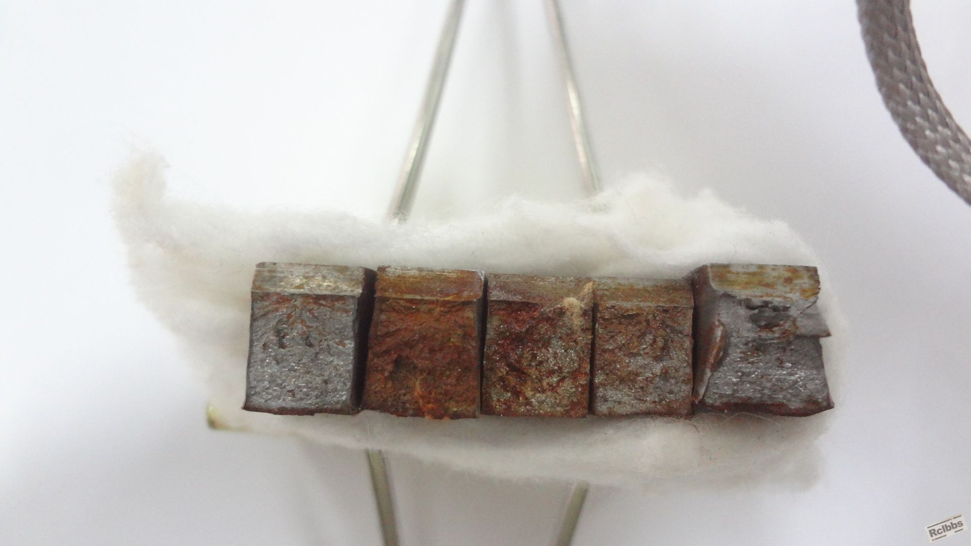

亲们帮看一下这样的是什么断口,这中间的两个有点生锈了,不是很好看出来,但和最左的是一样的,右边的和其余三个有一点区别,增加了韧性剪切面。请问这样的断口是属于萘状断口吗?

发表于 2013-8-16 15:29:40 | 显示全部楼层
给个链接给你,本论坛有个关于萘状断口的分析讨论http://www.rclbbs.com/forum.php?mod=viewthread&tid=25595

发表于 2013-8-16 15:44:51 | 显示全部楼层
与铝、氮的含量有关,MYG建议做含量分析,还有人建议扫描电镜分析断口形貌

Al N要到多少有影响呢?
