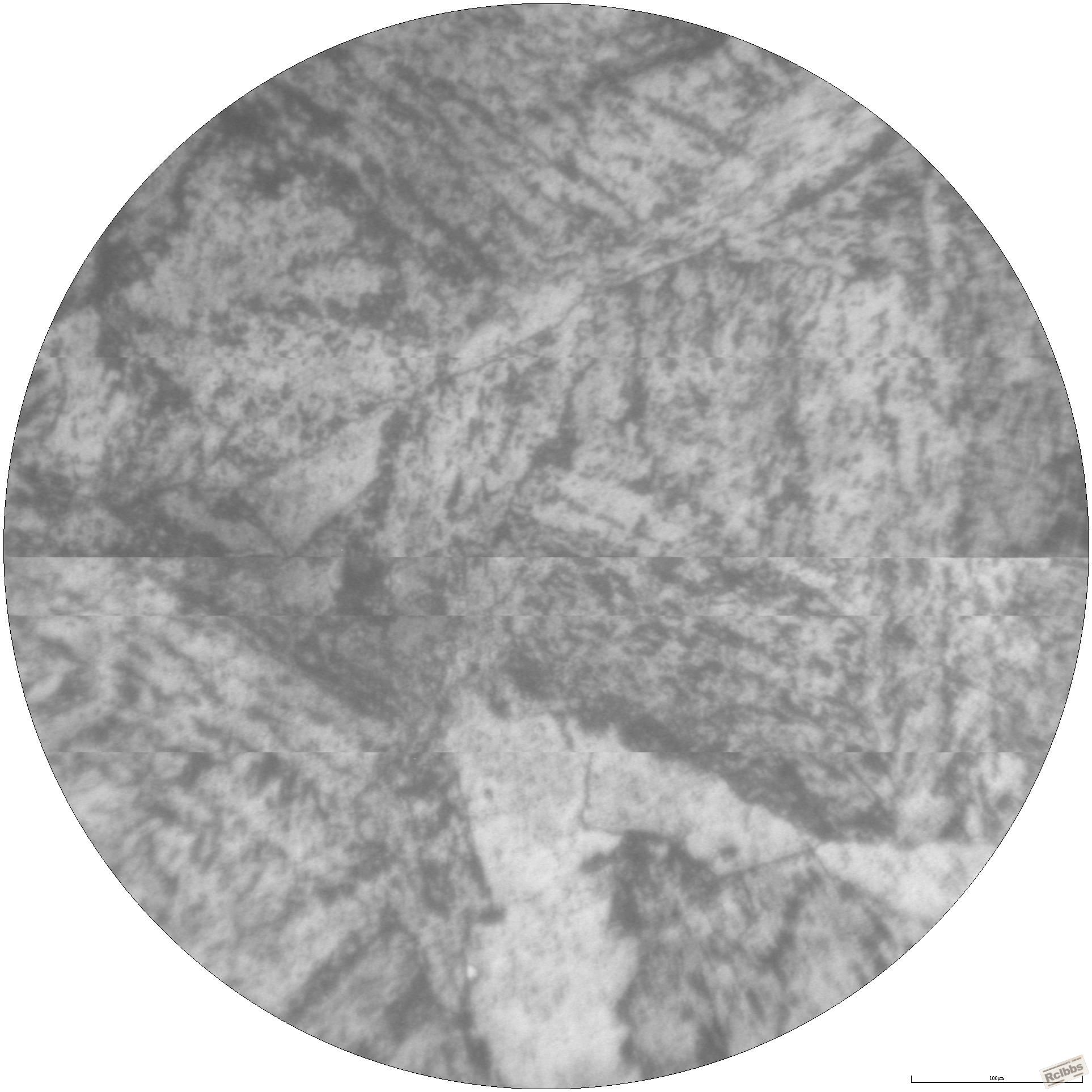

材质:18CrNiMo7-6  940度火660度回火,请各位师傅帮忙看下金相组织,和晶粒度。
200X

组织很粗,看晶粒度用100X。
 楼主| 发表于 2013-8-16 14:54:58 | 显示全部楼层
HRC 发表于 2013-8-16 14:53
组织很粗,看晶粒度用100X。
能看出是什么组织吗?
签到天数: 809 天
发表于 2013-8-16 14:59:51 | 显示全部楼层
回火索氏体,图下方那块白的像铁素体,组织粗大,可以看见晶界。你这图是组合的吗?
发表于 2013-8-16 15:12:59 | 显示全部楼层
像是5张图组合在一起的
 楼主| 发表于 2013-8-16 21:45:17 来自手机 | 显示全部楼层
不是组合图,可能电脑或设备有点问题
