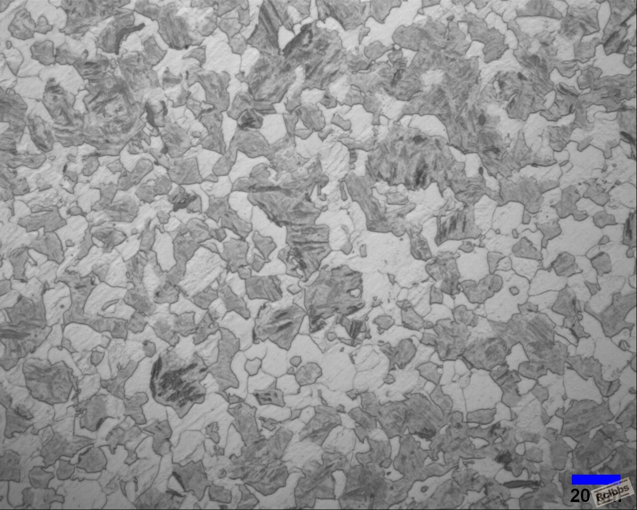

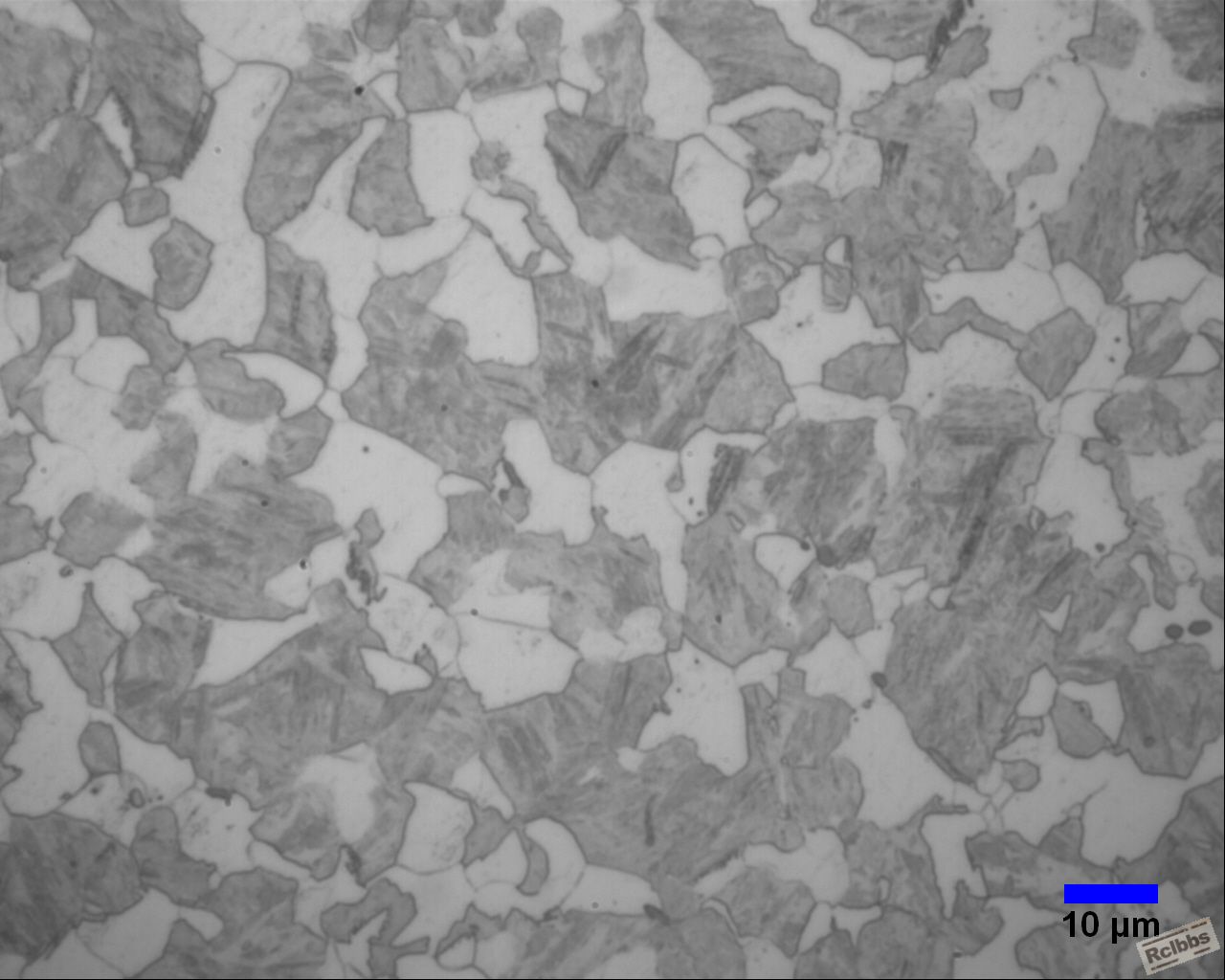

20MnCr5渗碳后,在后室温度降到835度近前室淬火。心部是什么组织,详解?
工艺:强渗927  淬火870  油温140
 楼主| 发表于 2013-8-16 20:24:06 | 显示全部楼层
白色组织 HV250左右
灰色  HV300左右
签到天数: 227 天

按照腐蚀机理说,白色组织为单一相。

发表于 2013-8-17 16:30:00 | 显示全部楼层
白色铁素体吧   灰色的看不清楚
发表于 2013-8-17 16:42:41 | 显示全部楼层
灰色的珠光体,白色的大块状铁素体,5级,应该不合格,疑问:渗完碳、淬火前温度为什么835,淬火温度又为何870?

是设备故障温度降到835,只后淬火的,

我感觉淬火温度有点高,而且似乎心部铁素体挺多

白色组织为铁素体,灰色组织为低碳马氏体,淬火温度低了,还有冷却速度不够

不是冷速不够,是预冷时间太长了

白块是先析F,灰色应是粒状B。

淬火温度过低,白色的应该是F。灰色的是B吧,冷却速度也不够

淬火温度低了,存在大量铁素体

白色的是铁素体,灰色是低碳马氏体。对于20MnCr5这个材料来说就算是835℃淬火,心部组织也应该是合格的,汽车齿轮的模数也不会多大,所以问题可能出在淬火的实际温度是不是准确,淬火油的冷却性能是不是有问题。如果是我碰到这个情况,我会将产品重新加热到870℃再出炉淬火。

从你放大1000倍的图片看,白色和黑色区域是不够你用HV1检测的,从你的图片来看,检测的硬度还是混合组织的硬度
还有不知道你这个心部组织的具体位置是在哪?

低碳马氏体加少量贝氏体加铁素体,铁素体超标了吧

已经说了炉子故障,淬火温度过低,心部还是珠光体加铁素体组织。

可以打下灰色中的黑色树叶状的组织的硬度看看。白色的是铁素体吧,灰色是珠光体,那个黑色竹叶的不好说哦。。。。
