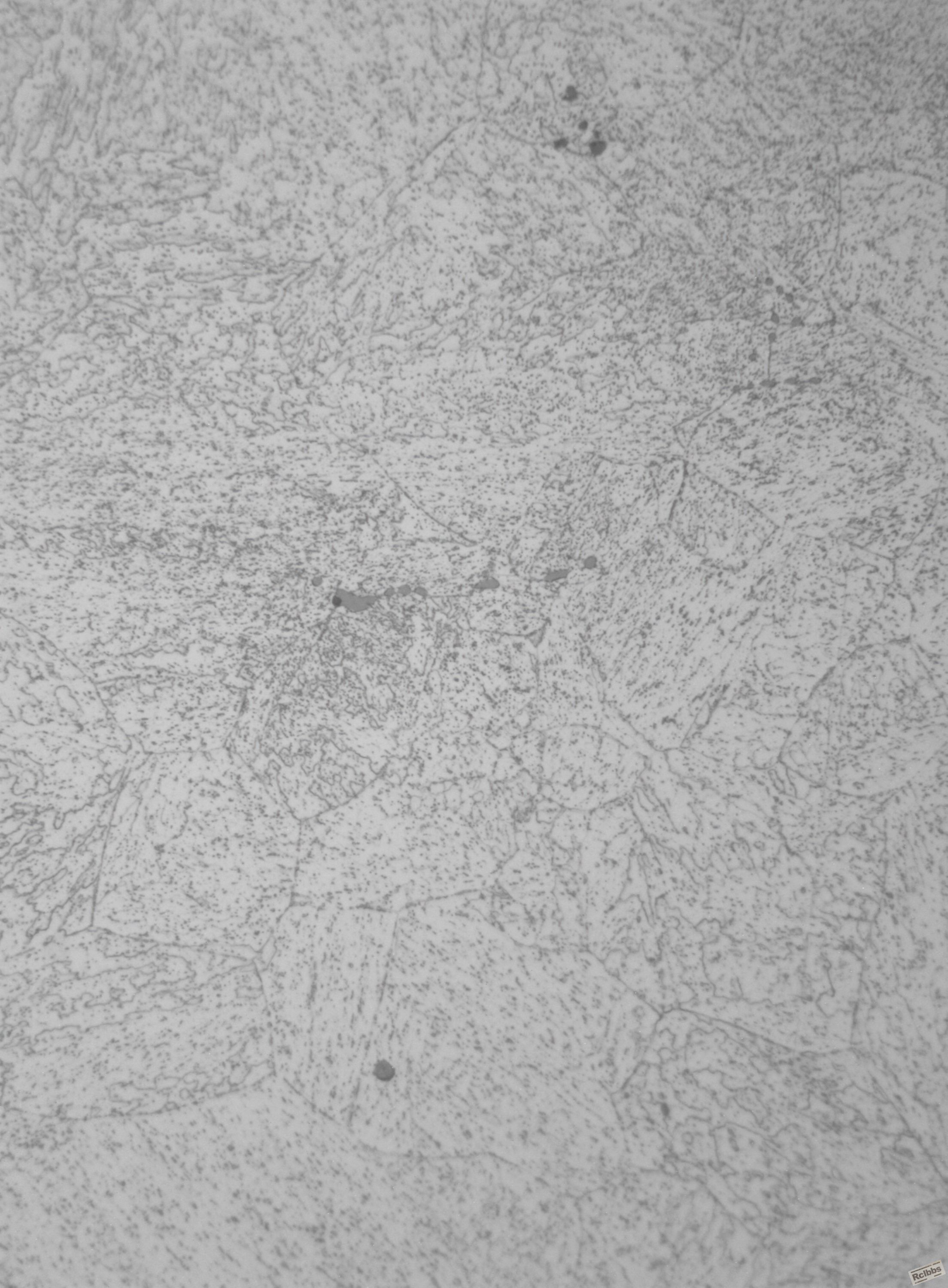

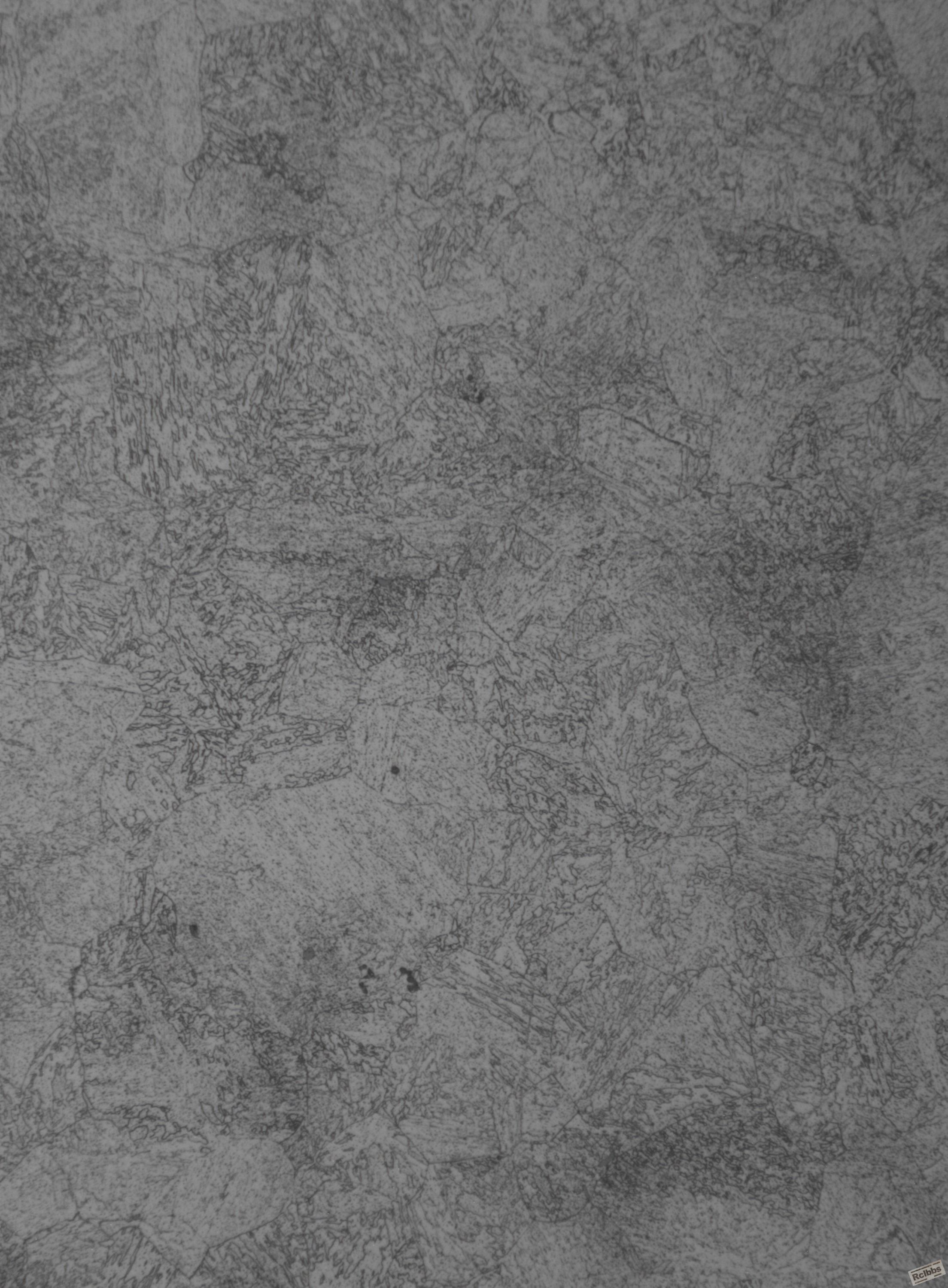

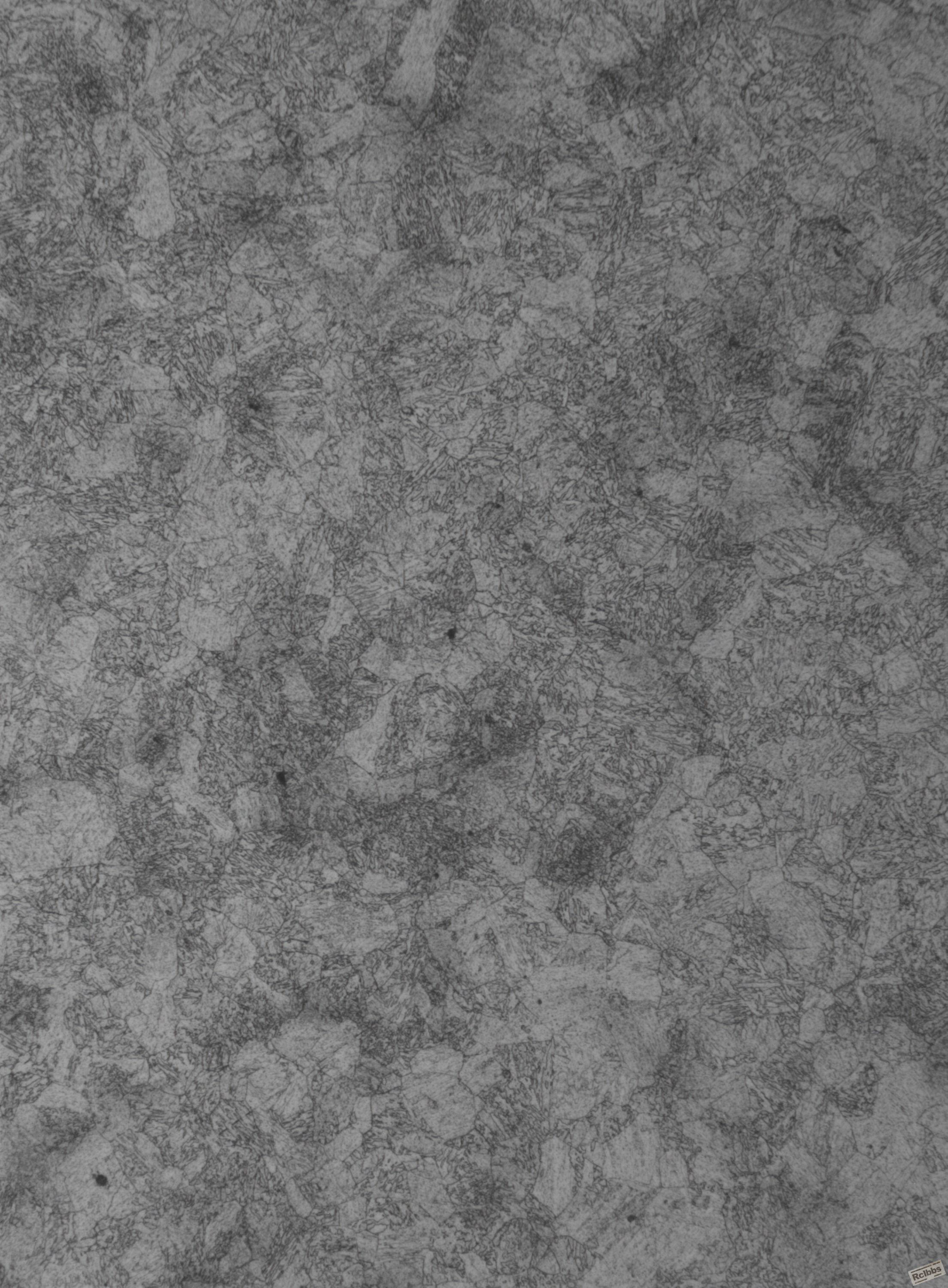

[]材料牌号为SCPH32-ECR,相当于ZG15Cr2Mo1,经过正火(970)+回火(730)处理,组织照片如图,请问这是什么组织?

发表于 2013-8-17 08:13:11 | 显示全部楼层
本人感觉像粒状贝氏体哦

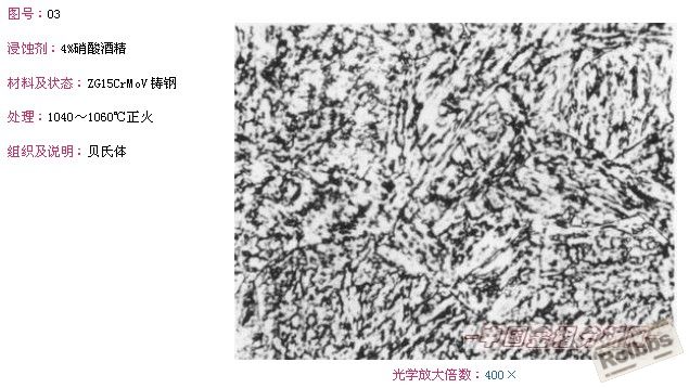

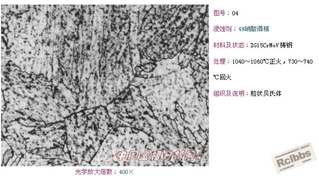

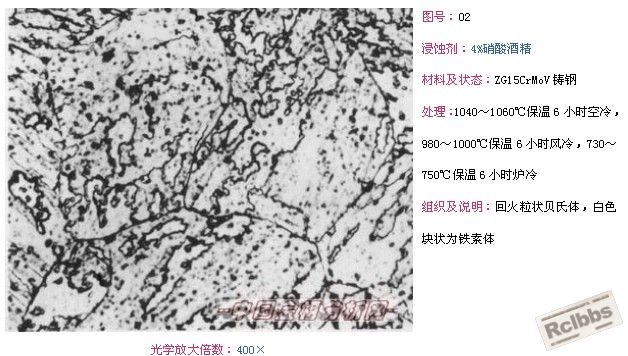

发表于 2013-8-17 08:47:32 | 显示全部楼层

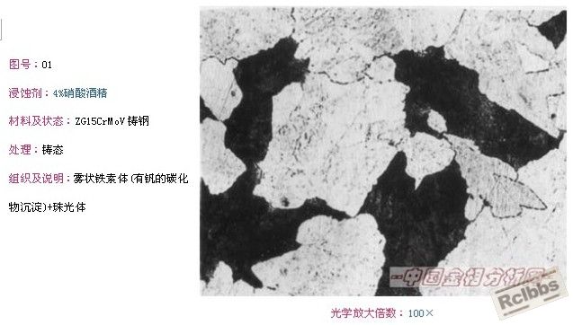

耐热钢的一组图片仅供参考,虽然不是楼主的材质
 楼主| 发表于 2013-8-17 09:34:23 | 显示全部楼层
wqt5281 发表于 2013-8-17 08:13
本人感觉像粒状贝氏体哦
粒状贝氏体的显微硬度大概多少?
签到天数: 301 天
发表于 2013-8-17 10:05:59 | 显示全部楼层
要看材质,有的才几十HV
发表于 2013-8-18 16:26:53 | 显示全部楼层
本人认为有片状珠光体、粒状贝氏体
发表于 2013-8-19 10:41:24 | 显示全部楼层
典型的粒状贝氏体,但是有夹杂。
