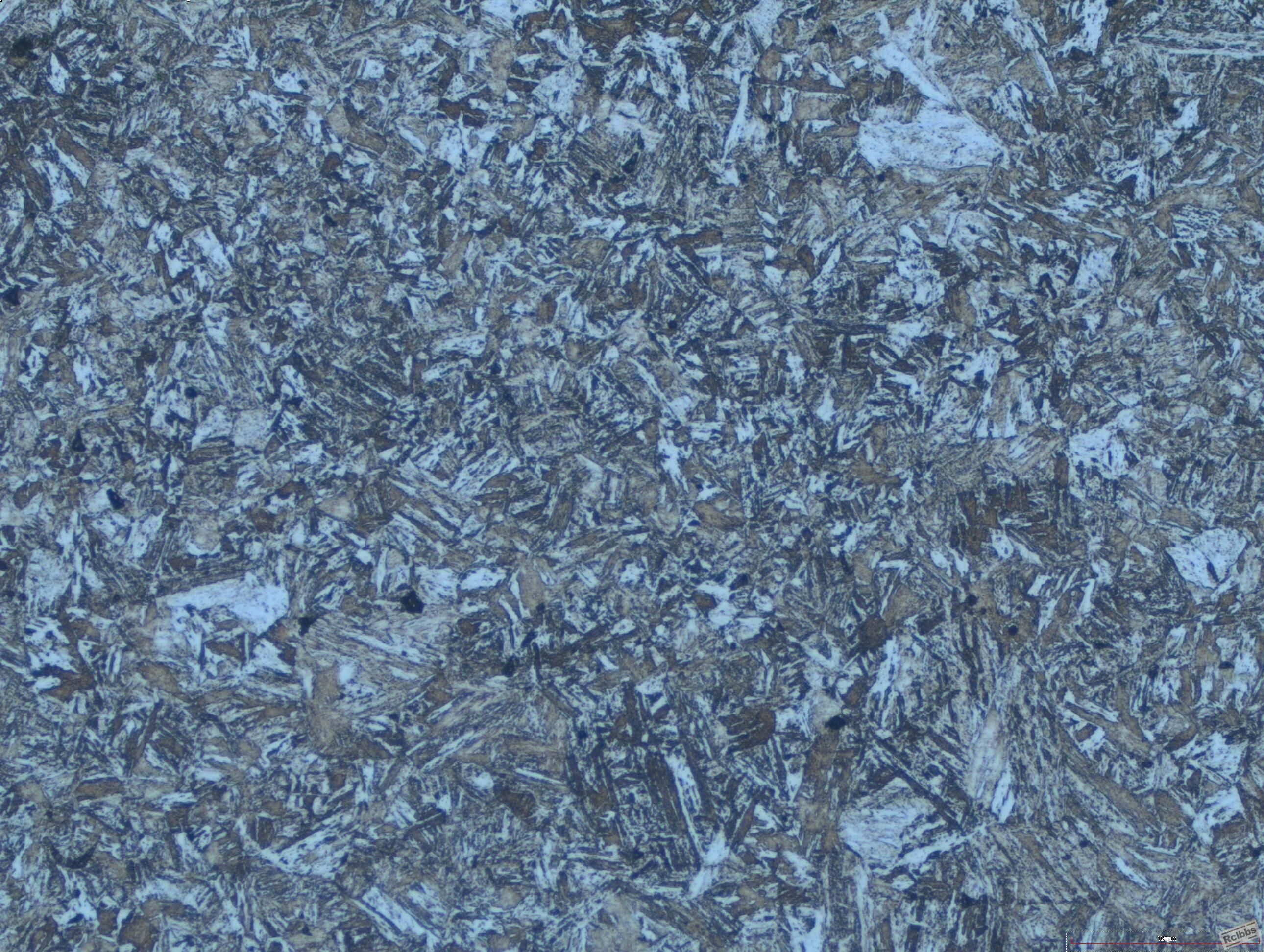

求铁素体含量多少
基体是马氏体

要测铁素体含量,最好的办法是用20%NaOH电解腐蚀,那样只有铁素体被染成灰色到淡黄色,而马氏体没有腐蚀,等于在一张白纸上找灰点,容易多了。

10-15%吧
