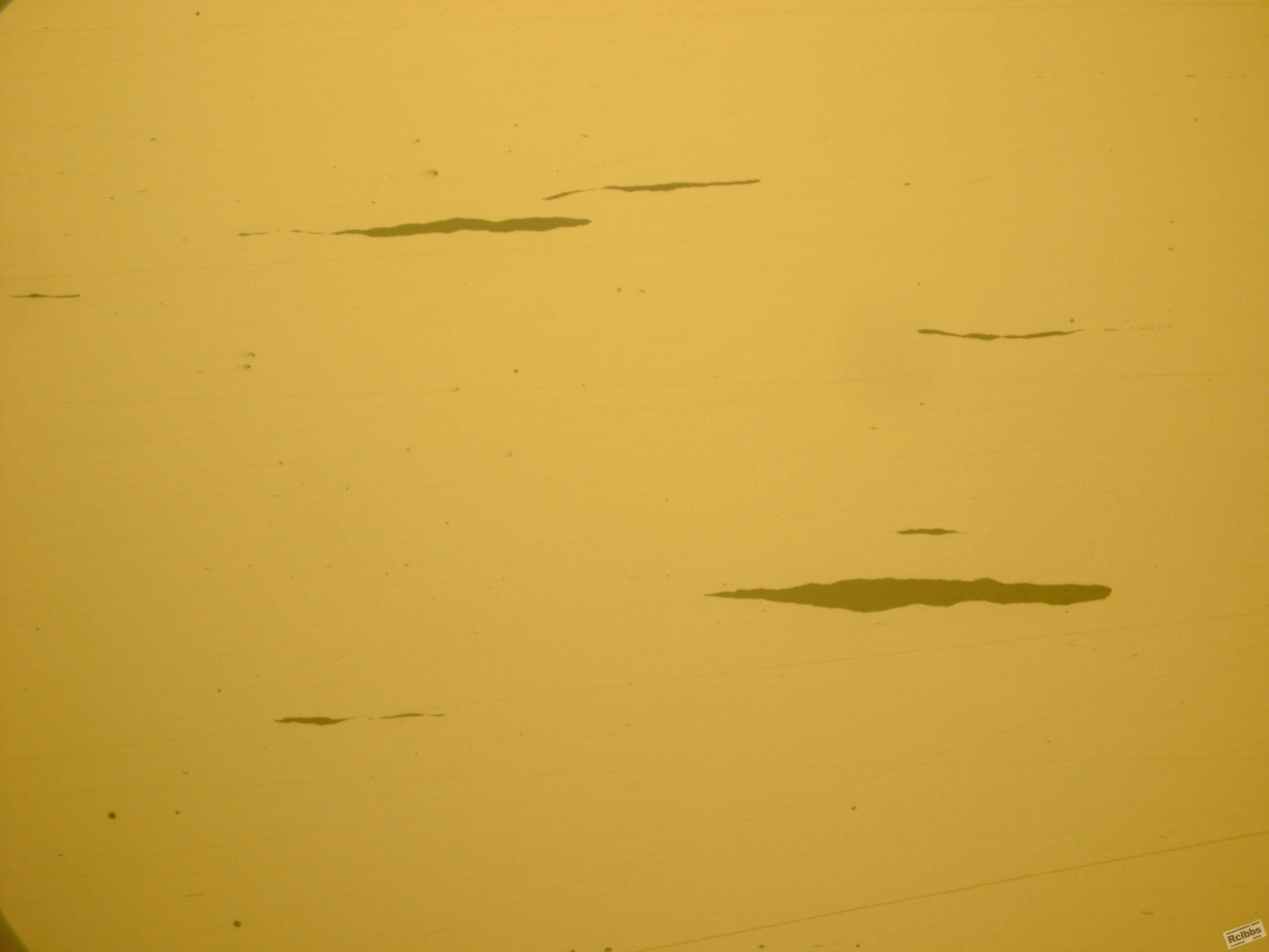

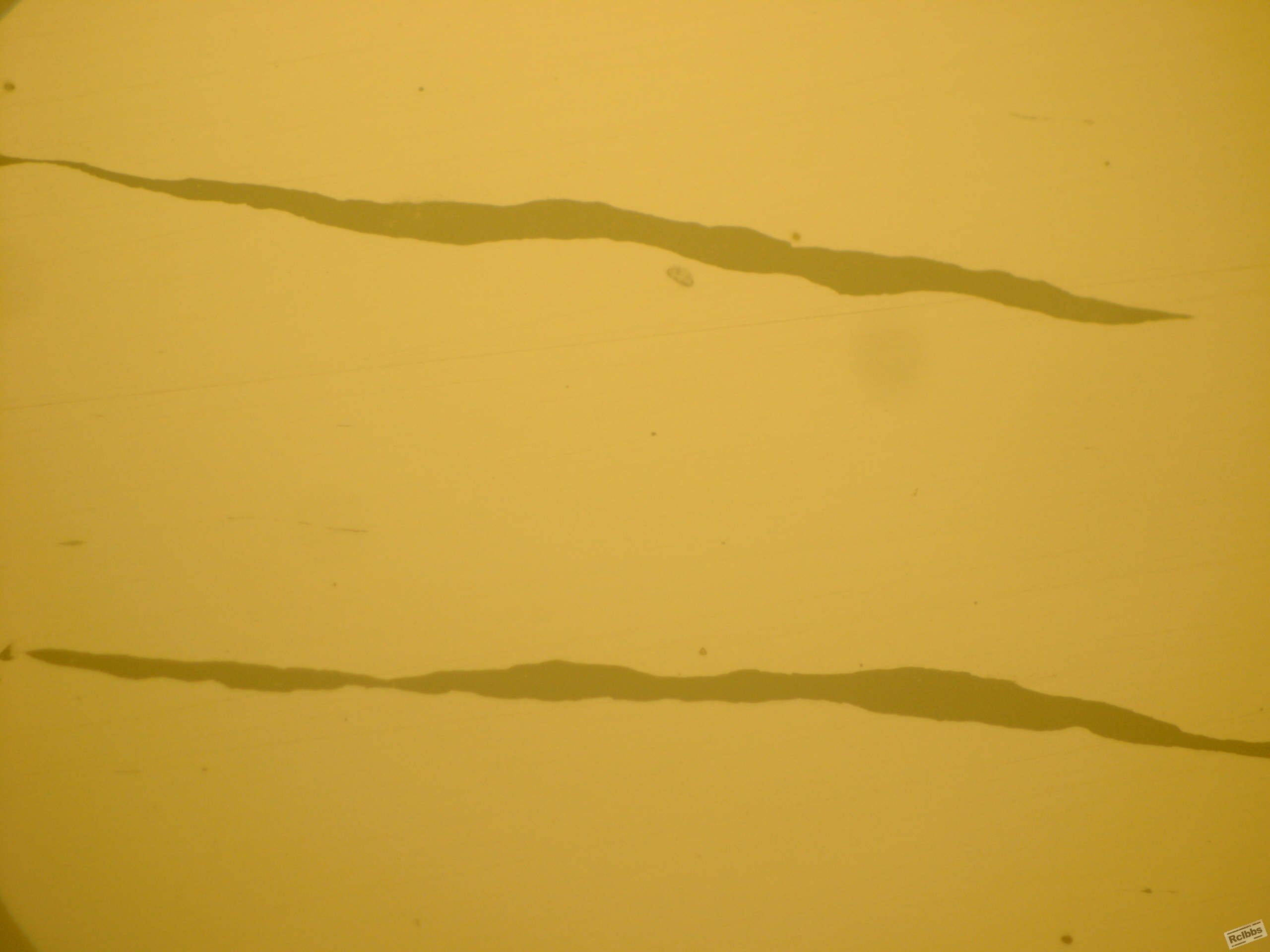

[求助] 大家帮我看看这是什么夹杂物?

楼主小样做的不赖,请附上材料说明
 楼主| 发表于 2013-8-18 11:27:36 | 显示全部楼层
fengzhonghenji 发表于 2013-8-18 11:22
楼主小样做的不赖,请附上材料说明
热轧钢带,Q235B。请多多指教

发表于 2013-8-18 13:39:04 | 显示全部楼层
C类,塑性硅酸盐----------------------------------
发表于 2013-8-18 16:08:56 | 显示全部楼层
端部成锐角,是C类,硅酸盐
发表于 2013-9-1 11:59:38 | 显示全部楼层
这种的情况,是非金属夹杂物麽,属于哪一类呀。
签到天数: 930 天
发表于 2013-9-1 17:07:28 | 显示全部楼层
抱歉,这图看不懂------------------------------------------------------
